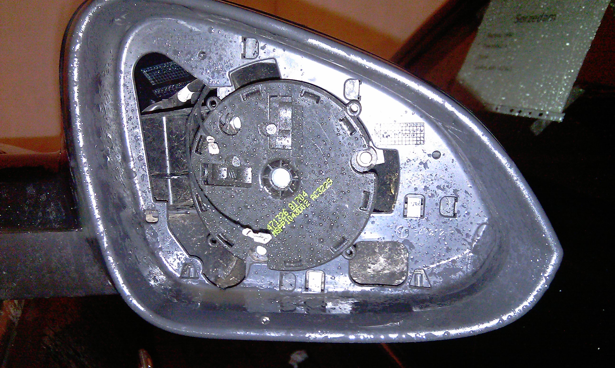

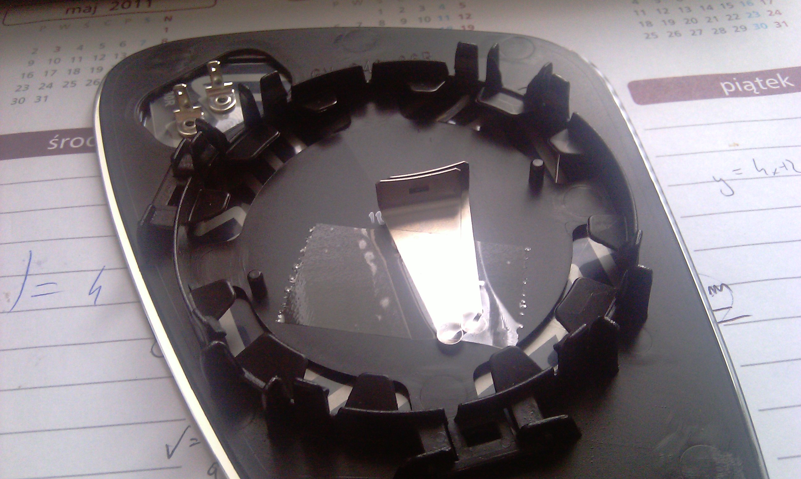

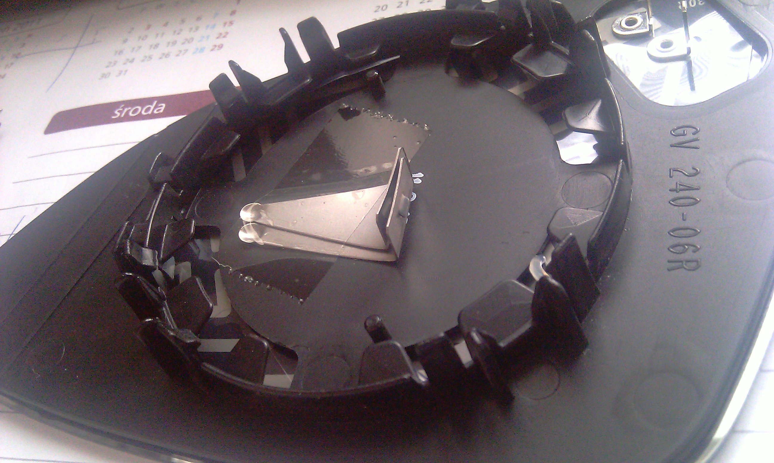

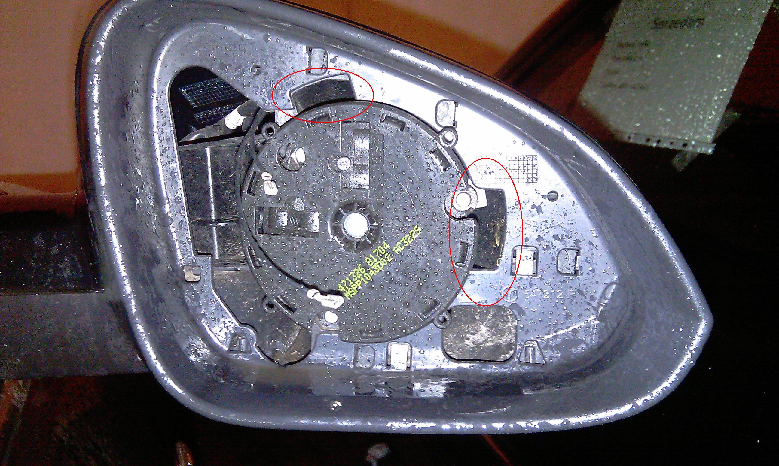

    Witajcie, parę dni temu doszło do mnie lusterko, i wszystko by było dobrze, gdyby nie takie dwie blaszki (na środku zdjęć):
    Jak zamontować prawy wkład lusterka zewnętrznego- opel insignia.
    I teraz tak- w obudowie nigdzie nie ma miejsca, coby to można było wcisnąć czy upchnąć, więc na co to?
    Jeszcze mam takie drugie, z pozoru proste pytanie, ale nie chcę czegoś zepsuć- kabelki od ogrzewania lusterka mogę podłączać jak chcę, czy muszę je jakoś rozpoznać (oba są szare)?

    A masz może zrobienia zdjęć lusterka?(obudowy)
    #3 10268868
    pioart
    Odklej te blaszki i wepnij w zaczepy lusterka. Te blaszki to są po to żeby stabilizować wkład. Dobrze się przyjrzyj to będziesz wiedział o czym mowa. Kabelki bez znaczenia.

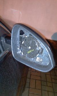

    Mam zdjęcia obudowy lusterka:
    Jak zamontować prawy wkład lusterka zewnętrznego- opel insignia. Jak zamontować prawy wkład lusterka zewnętrznego- opel insignia.
    No dobra, przyjrzę się jeszcze jutro temu lusterku. Z tymi kabelkami tak właśnie myślałem, przecież to aby prąd przez to płynął, ale lepiej się upewnić, coby nie spalić pół samochodu :)

    pioart
    Blaszki pracują w zaznaczonych miejscach. Kombinuj.

    tellet
    Aaaaaa, no to teraz już wiem gdzie mam to wciskać- tak to patrzyłem się tylko na to mocowanie i nic poza tym. A ja już ściągałem TIS2000 żeby zobaczyć schematy...
    Dzięki!

    Sorry za double-posta, ale udało mi się ten wkład w końcu wsadzić- co prawda tylko na 3 zaczepy (żeby zaczepić jak należy musiałbym albo odkręcić mocującą płytkę, albo wgnieść szkło w tył obudowy- bez tego lusterko dociska się razem z płytką), ale jest.
    Te blaszki wciska się w lusterko:
    Pomimo, że ta robota wydaje się dość delikatna, to aby wcisnąć wkład na swoje miejsce trzeba dobrze się nakombinować.
    Przy wkładaniu upewnić się że blaszki wchodzą w te otwory co je zaznaczył pioart, a nie w jakieś szpary.
