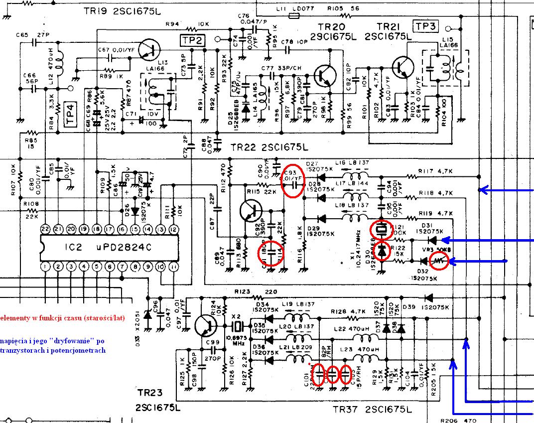

    ross9 napisał:
    ... różnica zimne- ciepłe (po 1godz) 500Hz ...
    Ja osobiście dla tak zwanej "przyzwoitości" wymieniłbym i zastanowił się nad - jak na rysunku :
    Super Cheetah gubi częstotliwość
  • #5 10272456
    green33
    Z mojego doświadczenia to 500 Khz w radiach typu EPT 360 to norma ... jasne, że można sprawdzić to co oznaczyłeś, ale zwykle to użytkownik oczekuje zbyt wiele od radia, które praktycznie nie ma żadnej kompensacji temperaturowej. Kiedyś jak sam używałem Alana 87 zastanawiałem się, czy do kwarców nie przykleić rezystorów ceramicznych jako grzałki i zrobić jakiś prosty układ kontroli temperatury. Tak, żeby po 2-3 minutach po starcie radia kwarce miały po te 40 stopni. Finalnie przyzwyczaiłem się, że fabrycznie musi pływać ... :D
