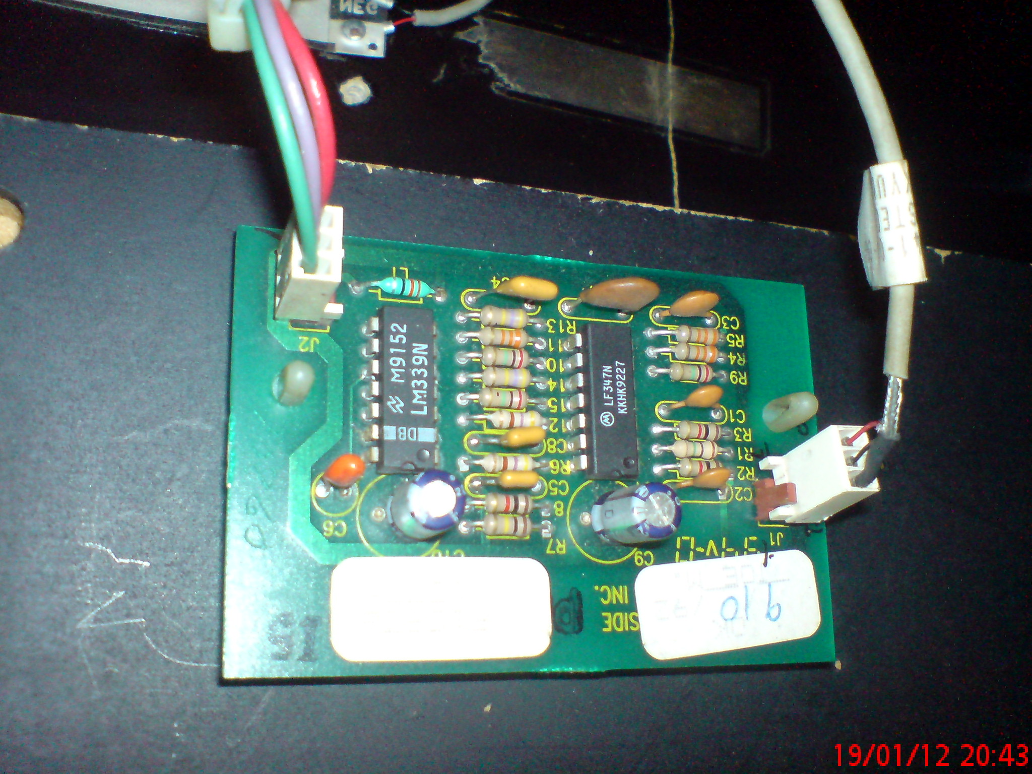

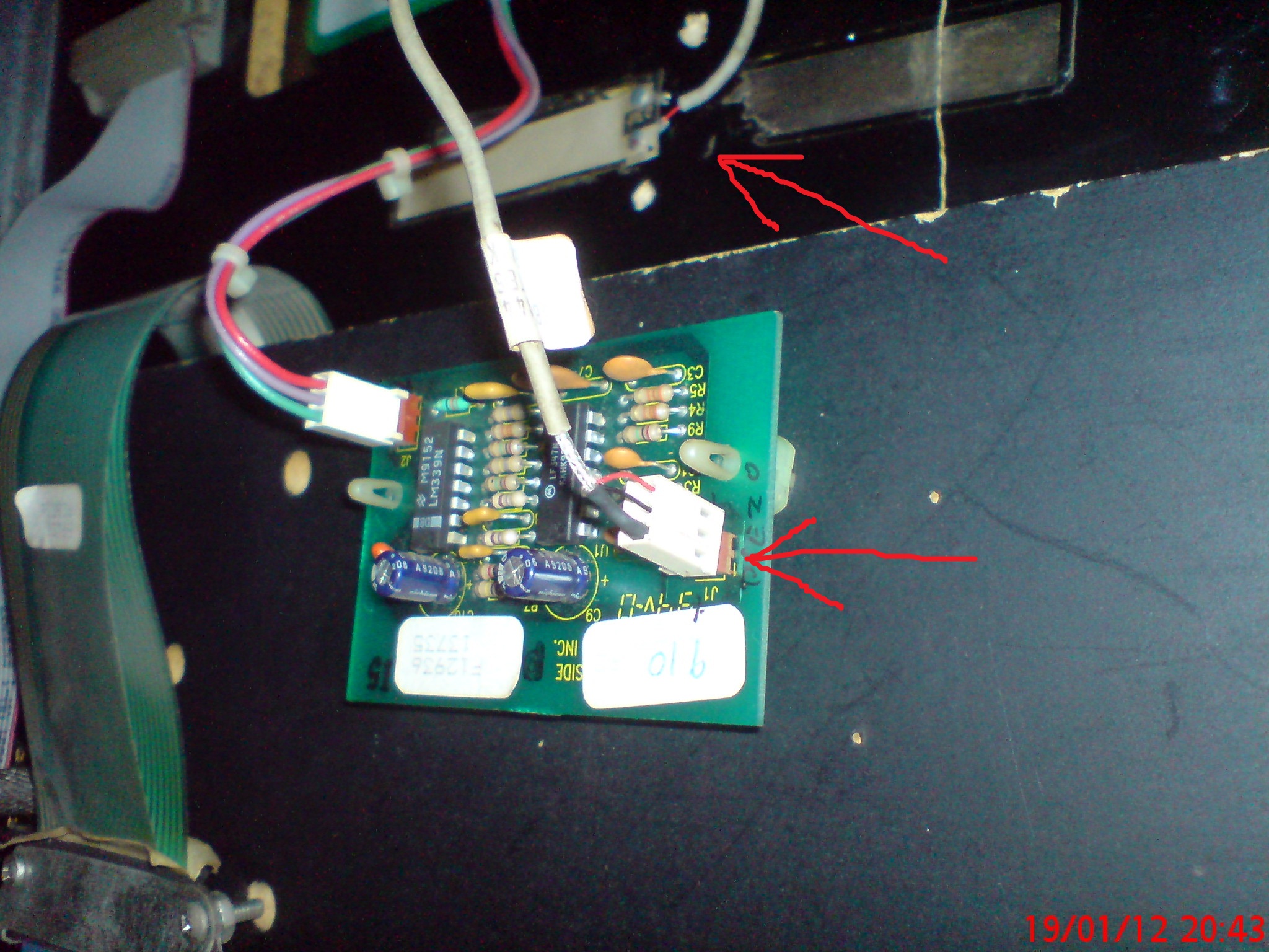

    Kupiłem około roku temu automat do darta. Wszystko działało świetnie, do czasu. Ostatnio podczas gry kontrolki lotek gasły (tak jakby ktoś rzucił i nie trafił). Szukałem przyczyny i doszedłem do 1 elementu. Jak się otworzy płytę, na której jest tarcza, to poniżej jest płytka podłączona taśmą z komputerem, a do niej podpięty jest dwoma przewodami "jakiś pasek".
    Ten pasek to (tak mi się wydaje) czujnik uderzeń. Jak go odłączę, to kontrolki już samoczynnie nie gasną, ale za to przy trafieniu w oponę, czy poza tarczę, nie wczytuje uderzenia (stąd pomysł, że to czujnik uderzeń).
    Niestety nie ma na nim żadnego symbolu, ani niczego, co pozwalałoby na identyfikację elementu i kupno nowego.
    Ktoś wie jak to się nazywa? Czego właściwie mam szukać w sklepach elektronicznych? Tłumacze to w ten sam sposób co tutaj, ale nikt nie jest w stanie pomóc.
    Proszę o odpowiedź

  • #3 10481579
    a13118320
    Trochę zwłoki, bo nie mogłem dostać się do konta.
    Gdyby był na gwarancji to nie próbowałbym sam tego zrobić, tylko bez zastanowienia oddałbym go do naprawy.
    Na zdjęciu zaznaczyłem ten właśnie pasek oraz miejsce na płytce, do którego jest on podpięty.
    Może to sama płytka też padła? Gdzie takie coś w ogóle dostać. Pytałem w sklepach z elektroniką i mówią, że takich rzeczy nie można dostać

    #5 10488564
    dzimi
    Moderator
    Ze zdjęć wynika, iż jest to piezo. Sprawdź jego działanie, ale możliwe że jest to jakiś głośniczek.
  • #6 10506170
    a13118320
    Wymieniłem Ten czujnik. Teraz działa jak należy. Dzięki za pomoc.
