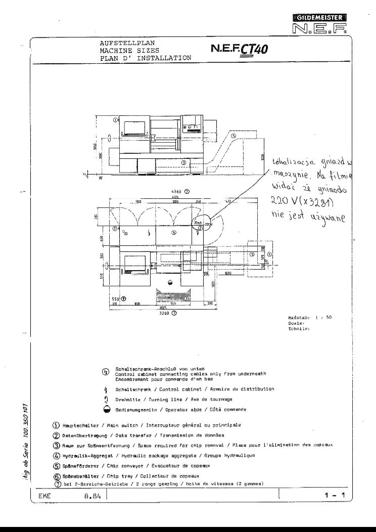

    W dokumentacji znalazłem 2 rysunki które by mogłyby coś powiedzieć, choć niekoniecznie :)
    Pierwszy to usytuowanie gniazd w maszynie. dodałem go pod 2 względami:
    1)pokazuje że gniazdo 220V które znajduje się również na załączonym poniżej schemacie jest obok gniazda RS, co po obejrzeniu filmu wskazuje że nie jest ono w tym przypadku używane.
    2) Na rysunku tym gniazdo do komunikacji z komputerem (choć instrukcja zamiast komputera zakłada specjalne urządzenie do generowania kodu) nie jest oznaczone jako np. RS232 tylko jako 20mA. Czy to w czymś pomoże - nie wiem

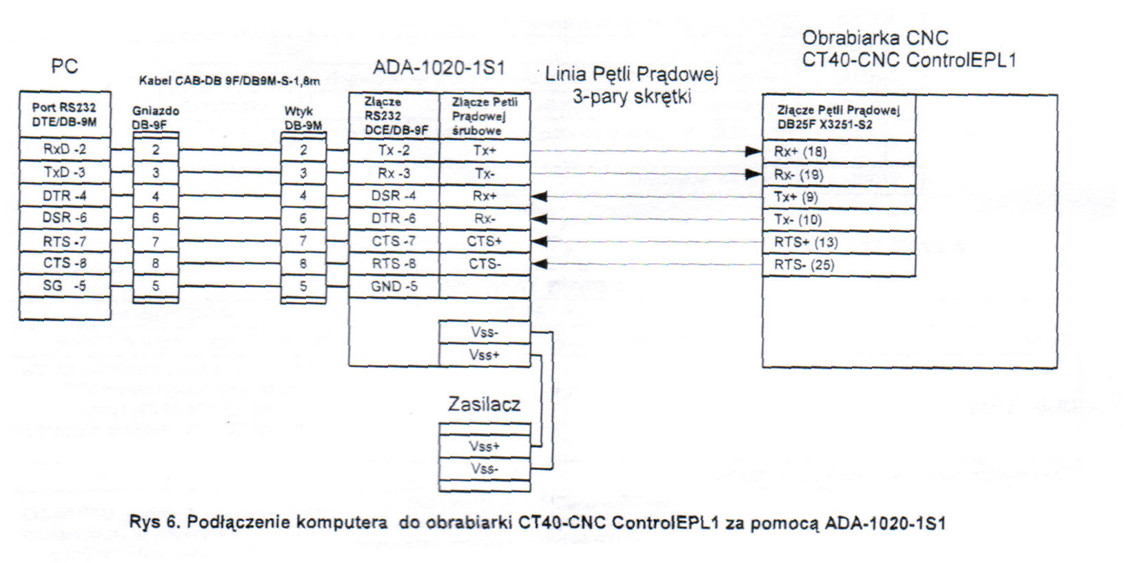

    Podłączenie tokarki CNC do PC (RS232/20mA pętla prądowa)
    Drugi rysunek to schemat jak mniemam całego połączenia, od komputera przez wtyczki aż do płyty w sterowniki, ten już chyba powinien powiedzieć nieco więcej:
    polskie tłumaczenie dodałem ja, zastanawiają mnie fakt że przy płycie zaznaczone były piny "ptaszkami", nie ja to robiłem więc może ktoś już z tym walczył kiedyś. (poprzedni właściciel nic o tym nie wie)

    Rysunek wyjaśnia większość rzeczy.
    TxD maszyny zaświeca diodę transoptora (trzeba sprawdzić czy poza istniejącym nie jest potrzebny dodatkowy rezystor ograniczający prąd).
    Po stronie komputera linią TxD steruje tranzystor transoptora (trzeba sprawdzić czy nie jest potrzebna dodatkowa negacja sygnału).
    RxD maszyny jest wysterowane tranzystorem transoptora.
    TxD komputera steruje diodą transoptora (+ rezystor ograniczający prąd) również należy sprawdzić czy nie potrzebna będzie negacja.
    RDY maszyny podobnie jak TxD maszyny przekazuje sygnał do CTS komputera.
    Połączenie 22 i 24 w maszynie.
    Masa maszyny i komputera nie połączone.
    Potrzebne trzy transoptory, trochę rezystorów, miernik, trochę przewodów i wtyczka RS-232,
    i ostrożnie można rozpocząć próby.
    Rozpiska gniazda RS-232 w komputerze:
    RS-232 DB9
    Według opisu zworek na płycie maszyny można wpływać na szybkość transmisji.

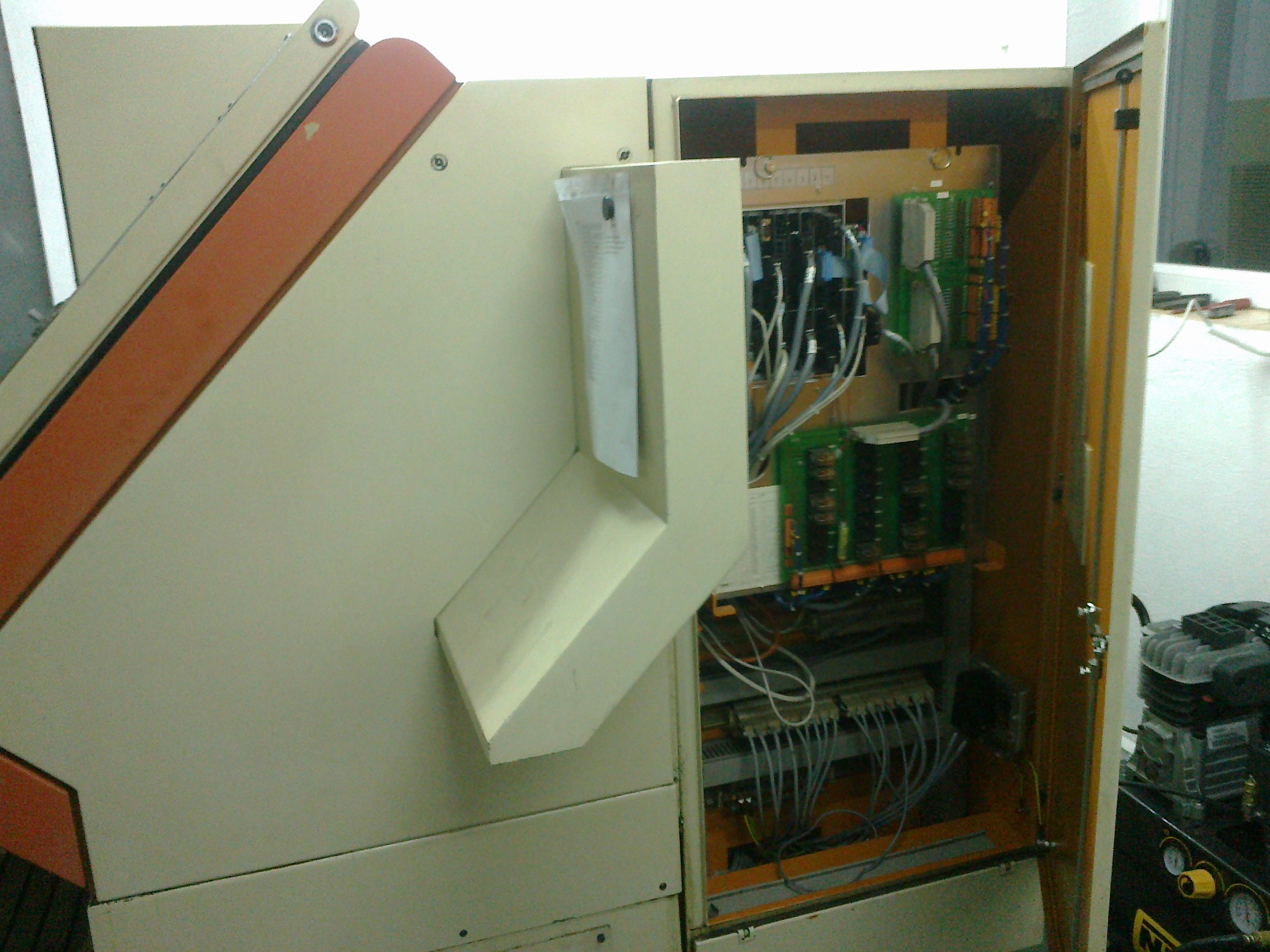

    1. Sprawdzić czy płyta działa (sprawdzić multimetrem poszczególne piny na złączu z tyłu maszyny). Poniżej mój wynik z pomiarów:

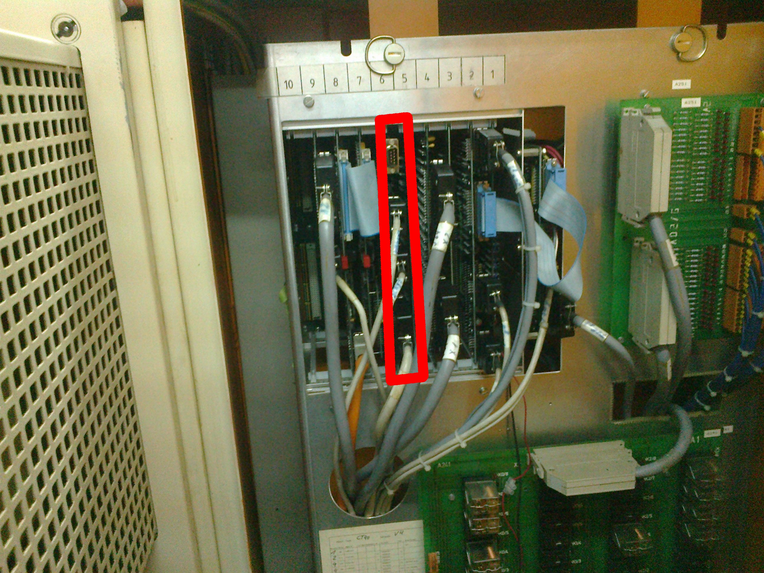

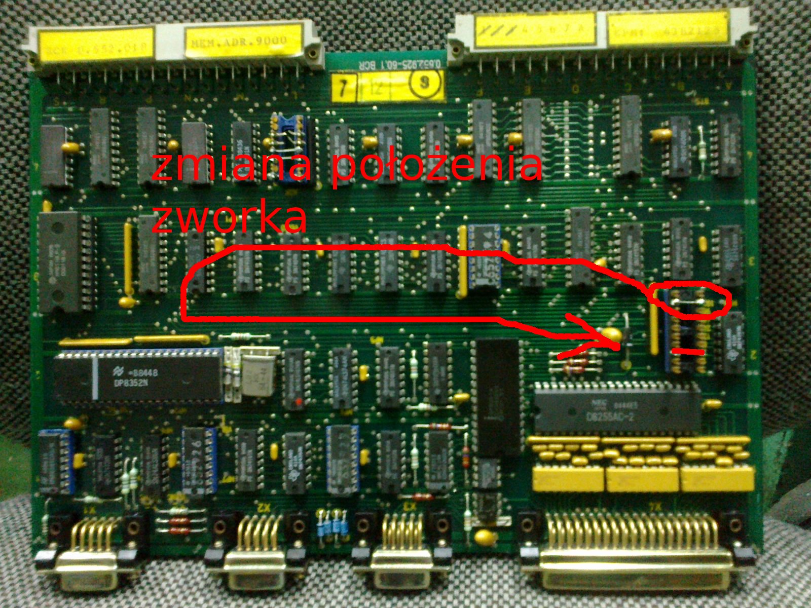

    2. Sprawdzić czy na płycie nie było nic kombinowane. U mnie ktoś przelutował zworek prędkości transmisji z 300 (seryjnie) na 19200. niestety na tej prędkości transmisji nie było, dopiero kiedy wróciłem do 300 poszło, może jeszcze kiedyś posprawdzam inne parametry transmisji bo te 300 to wolno... (choć i tak dużo szybciej niż ręcznie a i pomylić się nie da w przepisywaniu)
    lokalizacja płyty BCR:
    lokalizacja zworka:

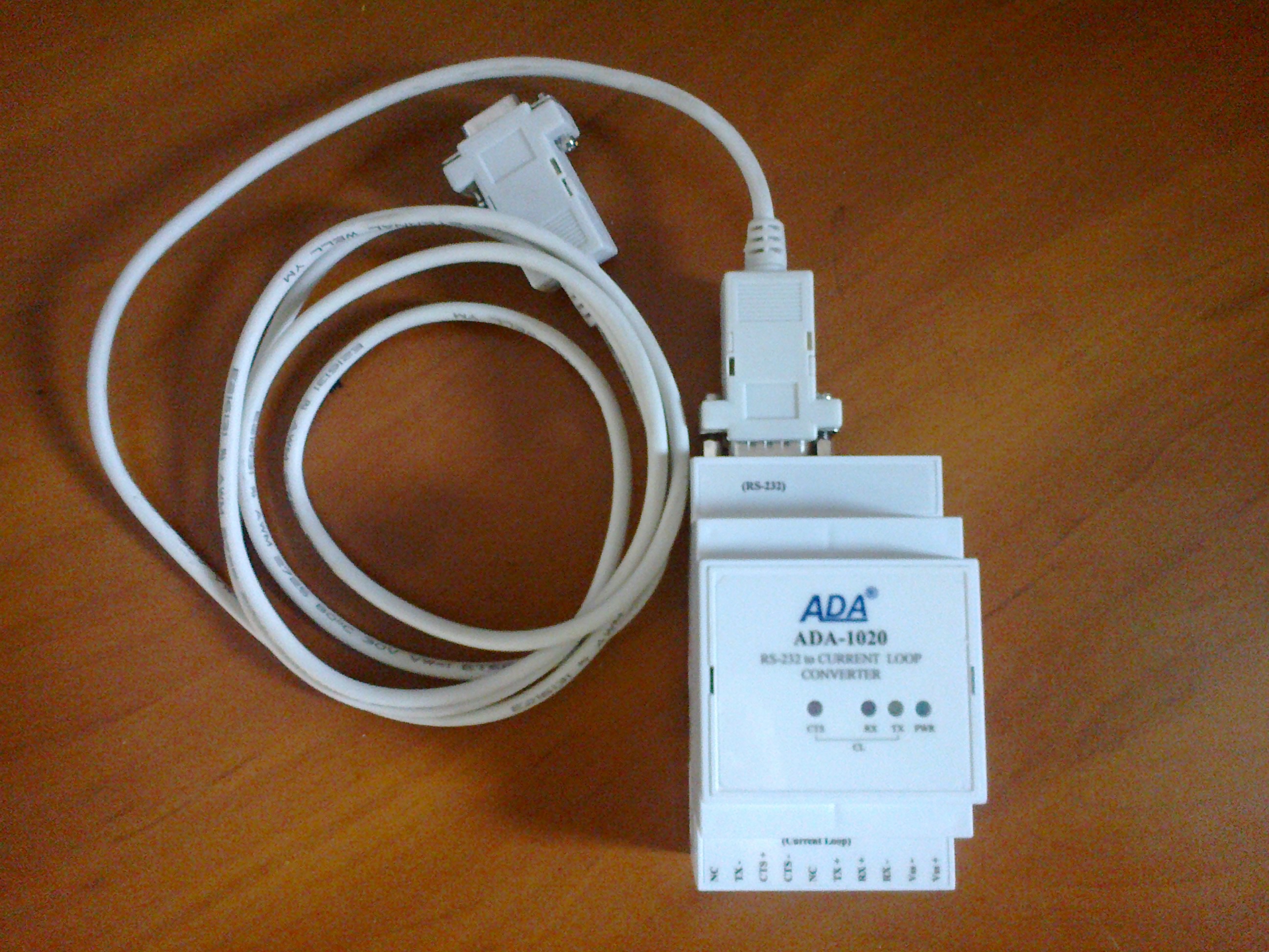

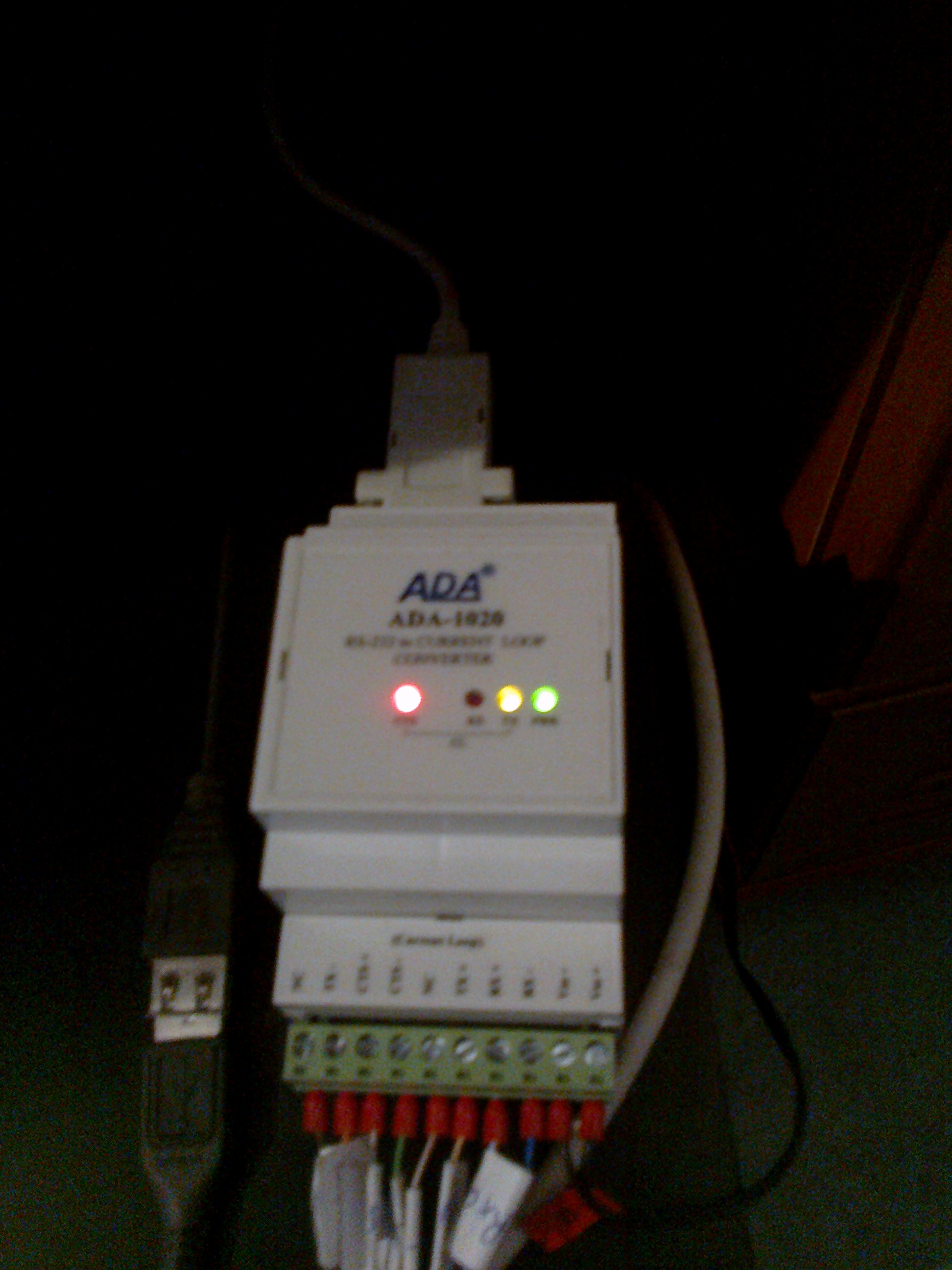

    3. Z taką wiedzą skontaktowałem się z firmą CEL-MAR przesłałem swoje schematy, zostałem poproszony o wykonanie pomiarów po czym wykonano dla mnie specjalną wersję konwertera z rs232 na pętle prądową odpowiadającą mojej maszynie
    na uwagę zasługuje fakt że z konwerterem dostałem 20m przewodu z zarobioną wtyczką DB25 do mojej maszyny i pełną instrukcję obsługi. Zestaw który wystarczyło tylko podpiąć...

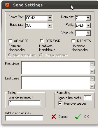

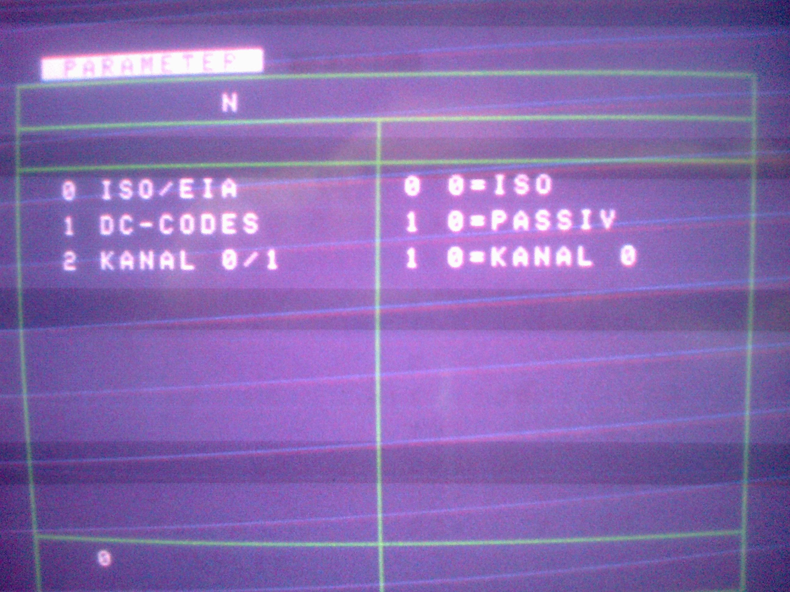

    4. Po podłączeniu maszyny metodą prób i błędów znalazłem pasujące ustawienia w maszynie (te z filmu powodowały jedynie przesyłanie z maszyny do komputera) Oto jak to zrobiłem:
    * Wciskamy "B" w panelu maszyny dostajemy taki oto komunikat:
    *następnie dajemy "4" i zatwierdzamy żółtym przyciskiem, otrzymujemy wtedy:
    *wchodzimy "5" w INTERFACE i ustawiamy wartości jak poniżej. Można testować własne, możliwości jest tylko kilka.

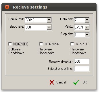

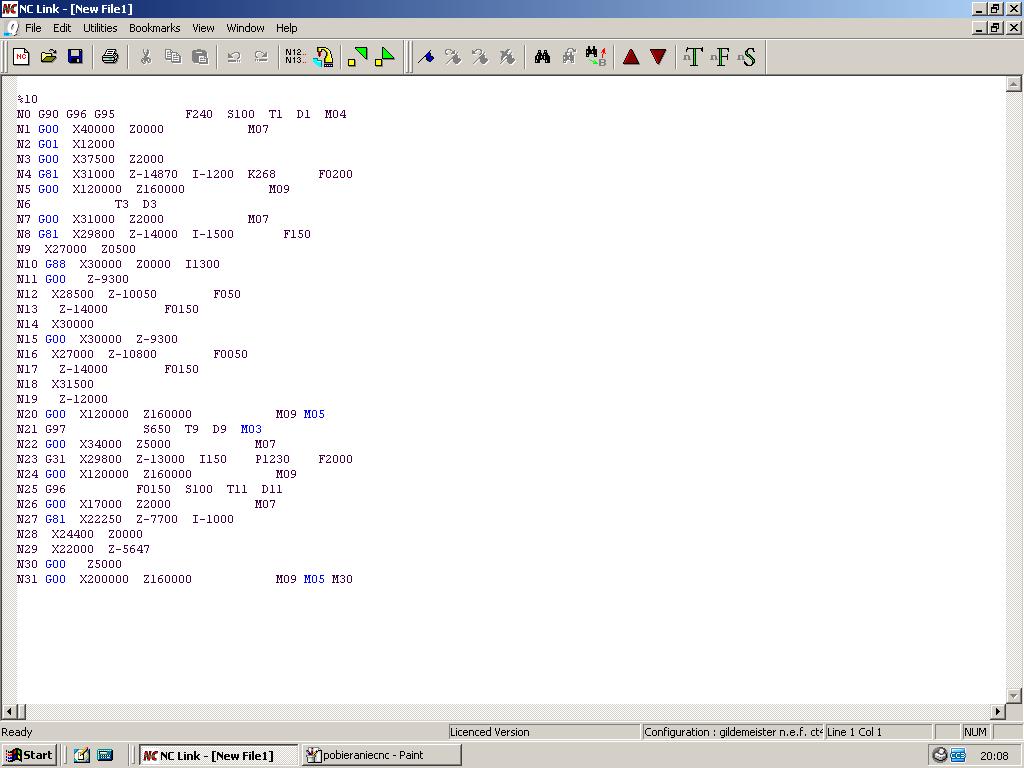

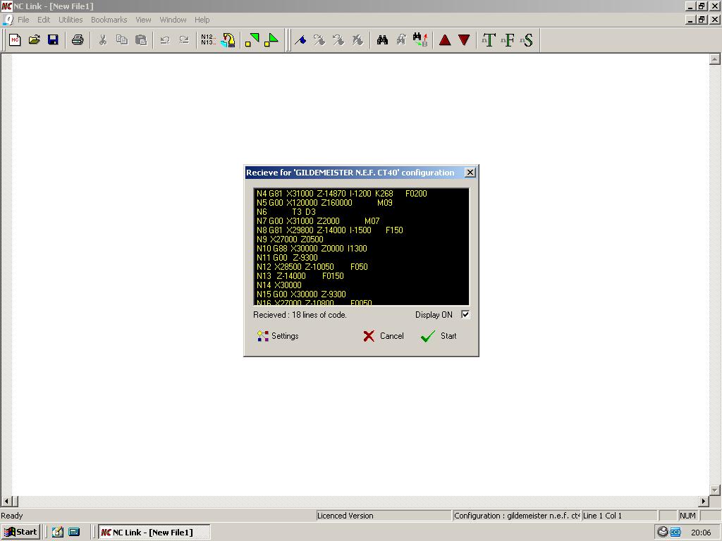

    5. Teraz przyszła kolej na podłączenie do komputera, instalacja programu i jego ustawienie.
    Podłączenia do komputera opisywać szerzej nie będę bo to tylko włożenie wtyczki rs232 :), po tym należy wybrać sobie program. ja zainstalowałem darmowy NC link (ten z filmu), podobno dobry też jest ze strony Pronuma choć tego nie testowałem - jeszcze...
    Wracając do NC linka, ustawienia wysyłania powinny wyglądać tak: (COM zależy do jakiego portu podłączyliście konwerter w moim przypadku to COM2)
    natomiast pobierania tak:
    Teraz już możemy cieszyć się nowymi możliwościami maszyny :) kto wie może w przyszłości jakiś program CAM
