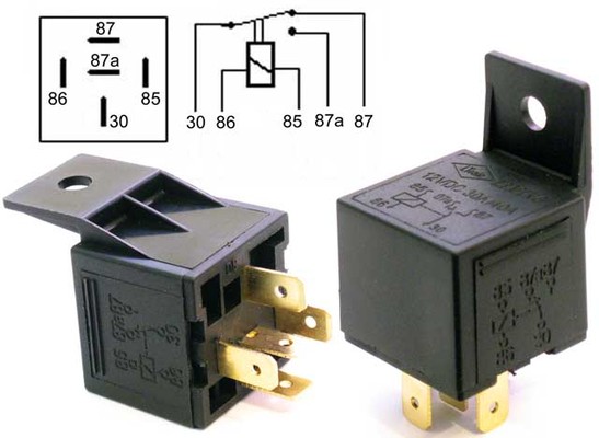

    Mam taki problem: auto Lincoln, a w nim leciwy alarm Python 750, pilot z dwoma przyciskami.
    Problem polega na tym, że alarm nie reaguje na piloty. Przy naciśnięciu diody na pilotach świecą.
    Próbowałem zrestartować alarm, przez odłączenie akumulatora, ale po podłączeniu ponownym nic się nie dzieje, alarm się nie włącza.
    Natomiast objaw jest taki, że silnik się uruchamia, a po chwili gaśnie. Nie ma jednej zasady w tym odcięciu, raz silnik działa przez 2sekundy, innym razem przez 30sekund - tak jakby odcinał immobilaizer.
    Auto ma dodatkowe zabezpieczenia, ale wygląda na to, że działają dobrze. Zabezpieczenia w postaci przełączników i "dotykowej bateryjki"
    Dioda od alarmu nie mruga wogóle.
    Pytanie: czy jeśli odłączę alarm (wyciągnę centralkę) to wszystkie zabezpieczenia (pompa, immo, itp) będą działać, czy będę mógł uruchomić silnik?
    Z góry dziękuję za odpowiedz

    W Pythonach były stosowane zewnętrzne przekaźniki do blokady zapłonu.
    Samo wyjęcie centralki nie "rozbroi" alarmu, bo przekaźnik ma podłączone styki 30 i 87a

    Innymi słowy, oprócz wyjęcia centralki muszę odszukać ten przekaźnik i zlutować styki 30 i 87a?
    a tak w ogóle, co może być przyczyną? czy w centralce jest jakaś dodatkowa bateria, którą się wymienia?
    mam dwa przełączniki "prawo-lewo" do chyba odcięcia zapłonu i przycisk valvet. czy uszkodzenie tych przycisków i przełączników powodować może takie objawy?

    .... A tego , to już nikt nie stwierdzi bez sprawdzenia instalacji w samochodzie.
