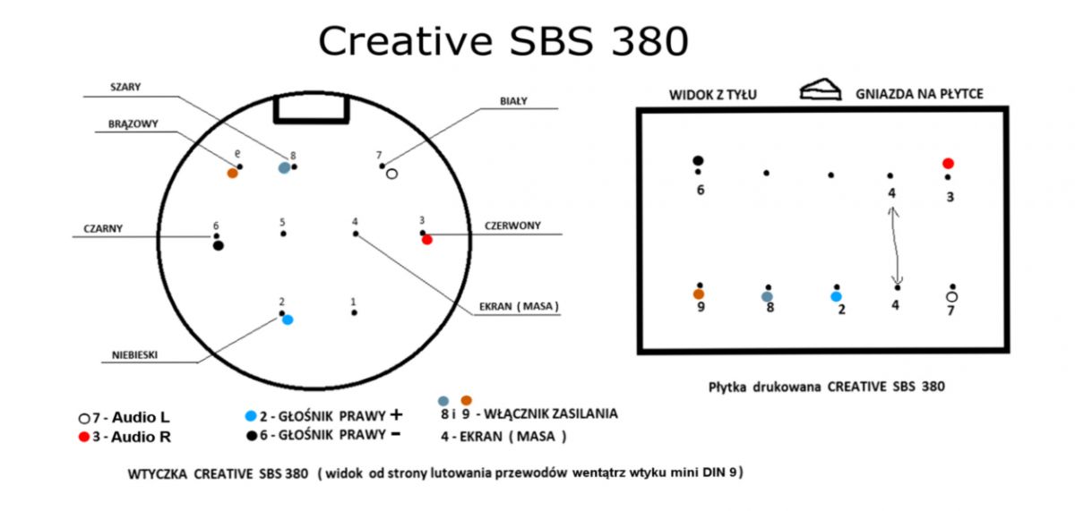

Creative SBS 380 - rozmieszczenie przewodów
profimag 17 Gru 2011 09:26 9244 2

    luter1
    Przecież CREATIVE SBS380 jest 2.1 więc skąd po dwa wyjścia na kanał (głośnik)??
    Może chodziło ci o wejście stereo bo tego na tym rysunku brakuje....
