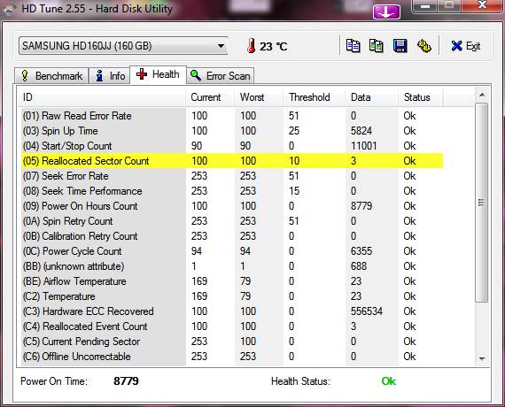

    Prosiłem o zrzut ekranu z HDTune z zakładki Health (SMART). Timingi zostaw w spokoju.

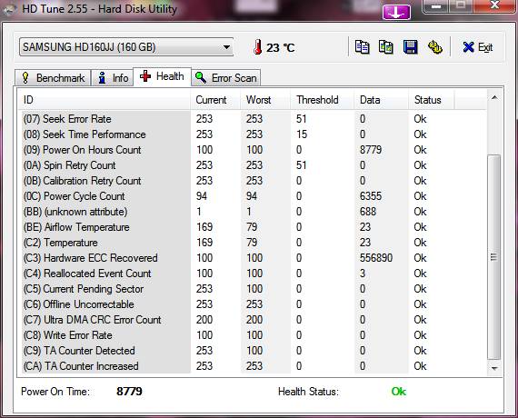

    #11 10274953
    daavid117
    Dysk zaczyna się psuć i jest pewne prawdopodobieństwo, że przez to tak działa. Chociaż 3 relokowane sektory to nie tragedia.
