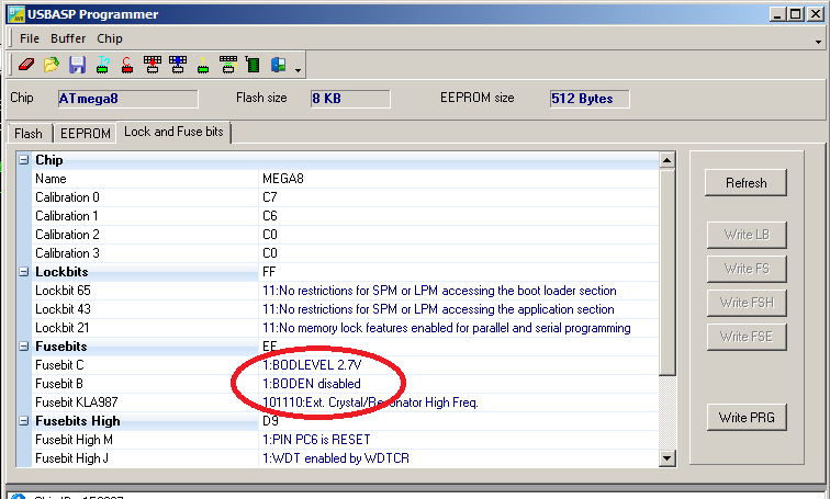

  • #8 10274486
    czochi
    co do fusebitów to musze je jakos przestawic?? chcialbym zebym mogl programowac go bez wyjmowania procka z ukladu no i jest tam zewneczny oscylator wiec musze je chyba przeslawic. Ps dziekuje bardzo za skompilowanie programu Uruchomilem symulacje w bascom-avr i dziala teraz tylko do procka i sprawdzicc w ukladzie :) tylko czy nie zablokuje go jak nie przestawie fusków
  • #9 10274874
    pawel-jwe
    Poziom 30  
    Musisz ustawić na zewnętrzny kwarc. W układzie musi być założony kwarc 12MHz (taki jak zadeklarowany w programie.

  • #10 10275312
    czochi
    Mogłby ktos dopisac ktore fusebity ustawic ?? bo zablokowalem procesor juz nie wiem ile razy. naszczescie jest fusebit doktor. dopiero raczkuje w mikrokontrolerach AVR i nie wiem za bardzo jak ustawic je
  • #11 10275350
    sp3ots
    Ja bym je tak ustawił w Bascomie:
    atmega8 kompilacja programu
  • #13 10275665
    czochi
    a w Burn-O-Mat ?? bo tam sa inaczej opisane i znowu zablokowalem odczyt procka od tego przekladania go do fuse doctora nogi mu powypadaja . taki prosty ukladzik a caly dzien z nim zszedl.... :(
