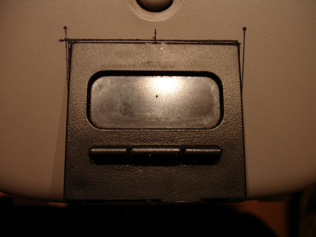

    Posiadam wyświetlacz jak na załączonych zdjęciach i chciałbym go uruchomić.
    Częściowo wiem za co odpowiadają piny we wtyczce jednak nie do końca.
    Zaznaczyłem znakami zapytania na zdjęciu???
    Proszę o pomoc
    Zegarek,termometr Renault Megane Scenic podłączenie
    Po załączeniu na krótko(zasilacz), wyswietlana jest godzina,temperatura jednak nie ma oświetlenia.
    (+) dochodzi na żarówkę brak (-)
    jeszcze dodaję zdjęcie oryginalnej wtyczki:
    #2 10273169
    triplex130
    Dolny czerwony sygnał ze stacyjki, górny żółty z przełącznika świateł (świeci jaśniej na wyłączonych światłach,przyciemnia się po włączeniu,gaśnie po wyłączeniu)
  • #3 10297800
    Casio
    wszystko smiga:
    środkowy- regulator natężenia oświetlenia(jeżeli nie ma to (-))
    dolny-swiatła pozycyjne (+)
