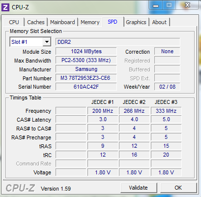

  • #16 10272464
    Kasek21
    Teraz pamięć masz jak? 1x2GB czy 2x1GB?
    Daj screen z CPU-Z -> zakładka SPD dla wszystkich zajętych slotów.
    Po zamontowaniu ram'u nie musisz formatować komputera.
    Możesz instalować system 64bitowy.
    Co ma wykorzystanie CPU do ilości posiadanej pamięci RAM?
  • #17 10272474
    kot100
    2x 1 gb

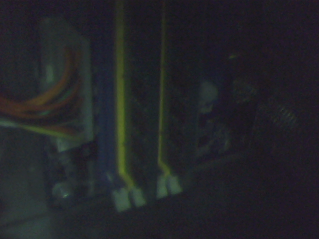

  • #19 10272557
    kot100
    Na płycie mam jeszcze 2 miejsca :O
    A procesor dopiero co kupiony bo piorun walnął i mi rozwalił płyte karte graficzną no i zasilacz i także procesor ,więc nie mogłem sobie pozwolić na jakiś super proc
  • #20 10272570
    Kasek21
    Jak chcesz to Twoje pieniądze.
    Na płycie masz 2 gniazda dla DDRII i 2 gniazda dla DDRIII.
  • #21 10272574
    kot100
    Czyli? Mogłbyś inaczej wyłumaczyć ,nie znam sie zbyt dobrze
    Edit: Dobra zróbmy to tak ,po prostu odpowiedz ,moge sobie kupić te 1x4gb ram DDR2 z "GOODRAM" i bezproblemowo podłączyć do płyty głównej?
    2gb ramu DRR2 + 8 gb ramu DRR3?
    Sorka za słabą jakość ,ale jak widać jest jeszcze miejsce :)
    Dobra ja sie zabieram za instalacje 64 bitowego systemu
