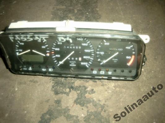

#1 10273678 18 Gru 2011 11:09 Elektronik113 Elektronik113 Poziom 15 #1 10273678 18 Gru 2011 11:09 Witam mam pytanie czy takie zegary beda pasowac do passata b3 1,9 diesel z 90 roku , gdyz w moim nie ma obrotomierza :h Załączniki: obroto.jpeg Download (30.98 KB)
#2 10273695 18 Gru 2011 11:13 Konto nie istnieje Konto nie istnieje Konto nie istnieje #2 10273695 18 Gru 2011 11:13 A mają wejście na linkę?
#3 10273701 18 Gru 2011 11:15 Elektronik113 Elektronik113 Poziom 15 Autor tematu Pomocny post? (0) #3 10273701 18 Gru 2011 11:15 Jest na jedna linke wejscie
#4 10273727 18 Gru 2011 11:21 carot carot Poziom 26 Pomocny post? (0) #4 10273727 18 Gru 2011 11:21 A na alternatorze masz wyjście W?
#5 10273734 18 Gru 2011 11:22 adam7009 adam7009 Konto firmowe Poziom 41 Pomocny post? (0) #5 10273734 18 Gru 2011 11:22 o ile nie są od tdi to będą pasowac. Promuję tematy: 19.08.2021 [Reklama] Naprawy elektroniki pojazdowej ,sterowniki klucze itp... 04.12.2019 [Reklama] Mercedes Naprawa stacyjek ,kluczy ,rygli itp..
#6 10273747 18 Gru 2011 11:25 carot carot Poziom 26 Pomocny post? (0) #6 10273747 18 Gru 2011 11:25 adam7009 napisał: o ile nie są od tdi to będą pasowac. Czemu tak uważasz? A te zegary są od pierwszych wersji B4 z silnikami 1.9D i 1.9TD, te same zegary montowali w B3.
#7 10273779 18 Gru 2011 11:31 adam7009 adam7009 Konto firmowe Poziom 41 Pomocny post? (0) #7 10273779 18 Gru 2011 11:31 Od tdi potrzebują inny sygnał obrotów i z alternatora nie pójdzie,albo mu obrotek na maxa pójdzie ,albo wcale nie pamiętam już dokładnie .Pewne ,że nie zadzaiła. Promuję tematy: 19.08.2021 [Reklama] Naprawy elektroniki pojazdowej ,sterowniki klucze itp... 04.12.2019 [Reklama] Mercedes Naprawa stacyjek ,kluczy ,rygli itp..
