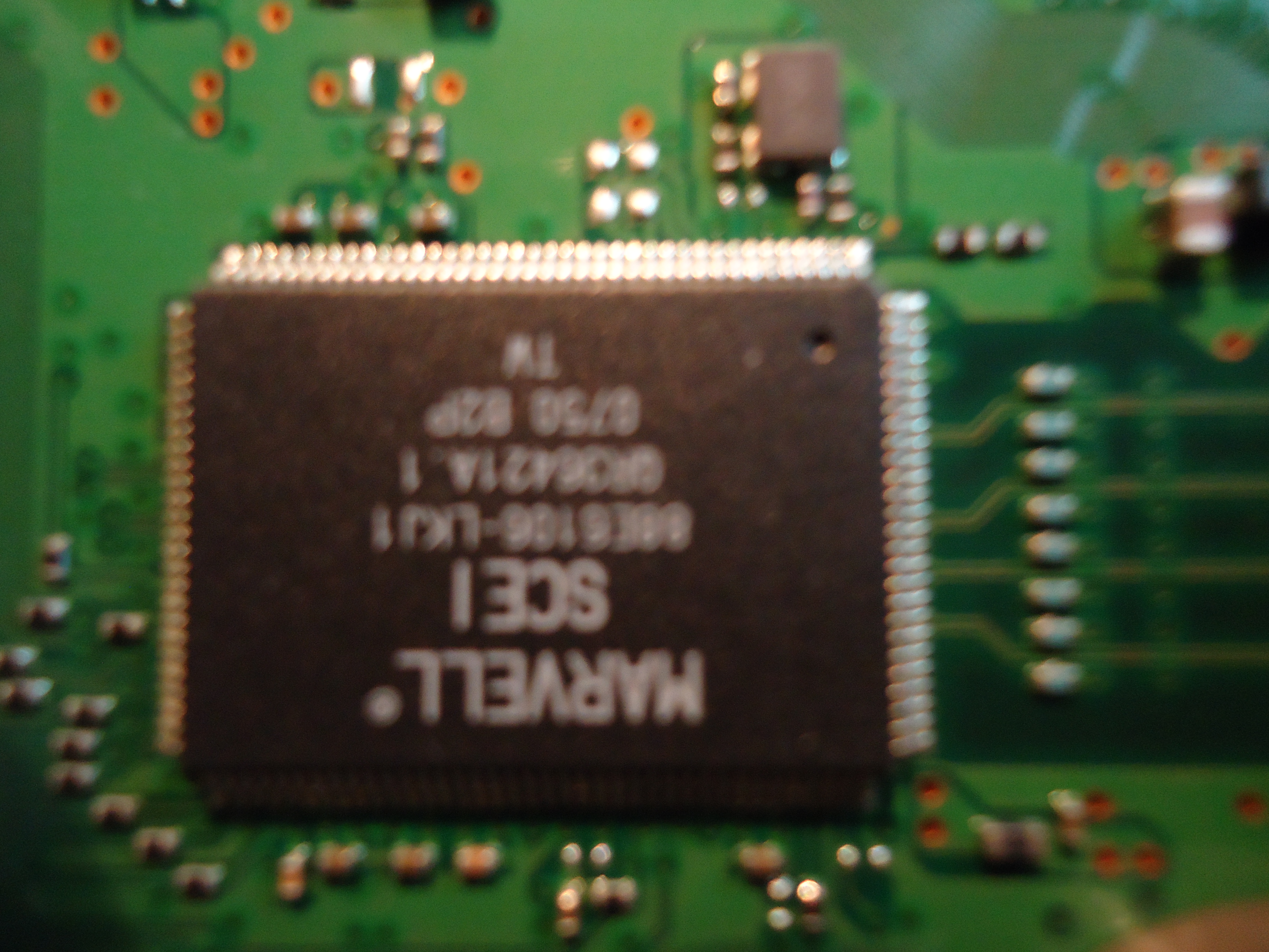

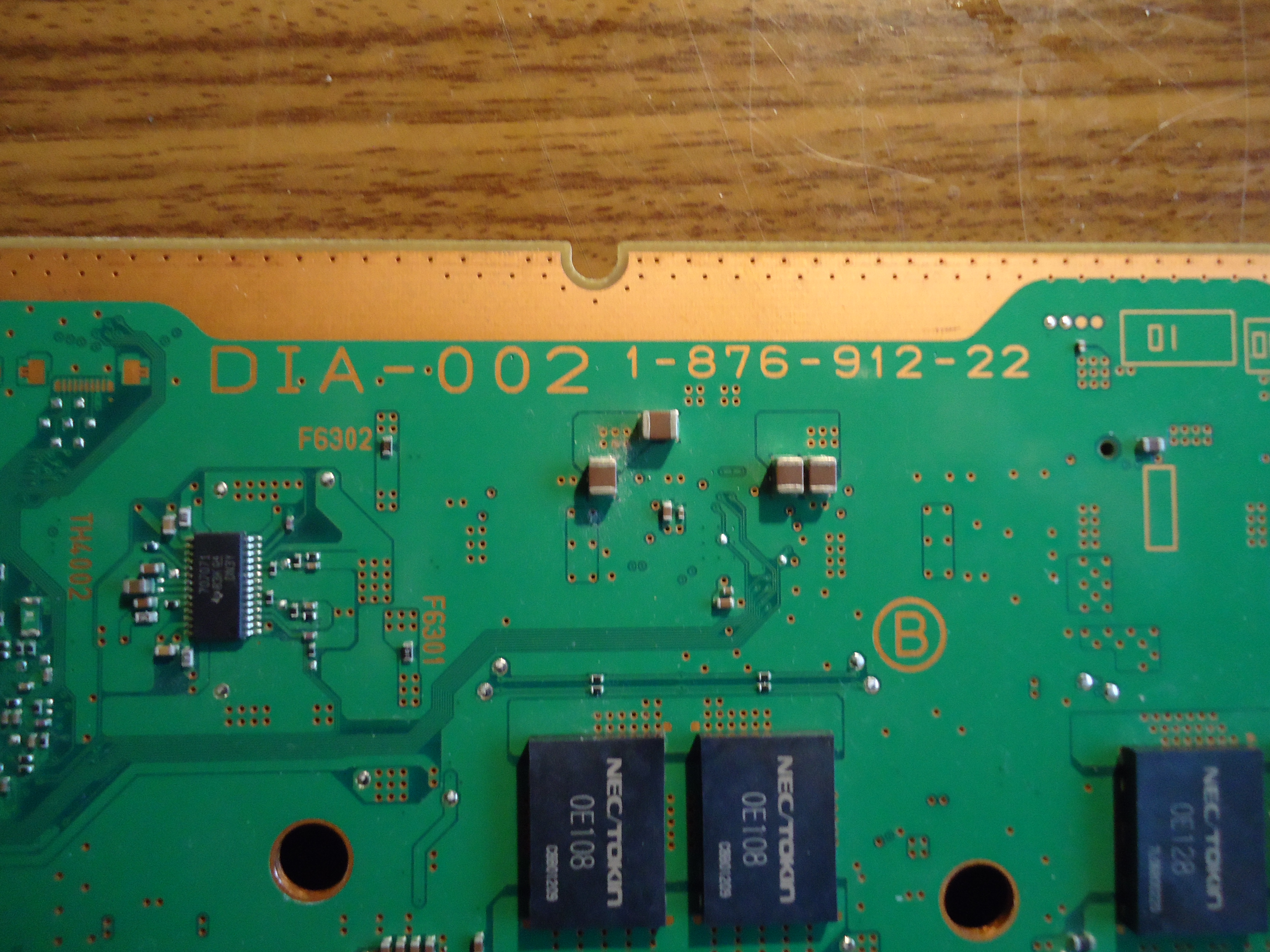

    Posiadam PS3-80Gb CECHK-04 nie ma zasilania na USB a co za tym idzie brak WiFi bluetooth, nie działa także lan. Czy ktoś spotkał się z takim problemem lub wie gdzie są zabezpieczenia na płycie od zasilania USB. Może wiecie które elementy na płycie odpowiadają za zasilanie osobnej płytki (tej na drugim zdjęciu).
    Płytka WiFi i taśma łącząca ją z płytą główną sprawdzona na innym ps3.
    Po podpięciu zewnętrznego zasilania kabelkiem Y do USB, ps3 wykrywa kamerkę jak i pada, ale tylko na kablu. Czy ktoś może pomóc?

  • #9 11010824
    darek61dg
    Witam ponownie.Problem rozwiązany :-),wystarczy wymienić kość lan-u "marvell" - ostatnie zdjęcie i zaktualizować system i jest ok.
