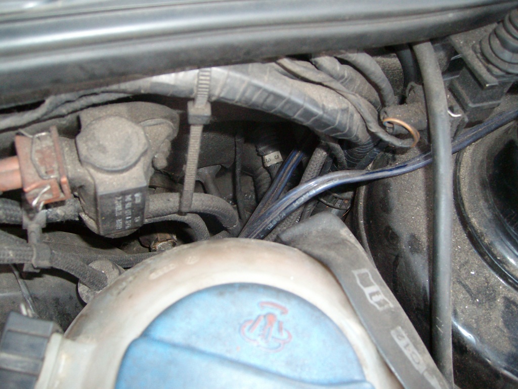

    Auto to: Passat B3/4 Kombi typ: 35i, 1996r 110KM
    Padł mi akumulator, wyciągnąłem go i ku mojemu zdziwieniu ujrzałem za nim kable idące blisko zbiornika z płynem do spryskiwaczy. Lekko je pociągnąłem do góry i ukazało mi się bardzo nieprofesjonalne połączenie kabli za pomocą taśmy.
    Prośba w identyfikacji miejsca podłączenia kabli.
    Zacząłem tą taśmę odrywać,a by połączyć je na nowo i owinąć izolacja, jednakże ku mojemu zaskoczeniu kable wysunęły się w całości spod zbiornika na płyn tam gdzie były (CHYBA) do czegoś podłączone, a pod grubą warstwą taśmy ukazał mi się bezpiecznik 20A.
    No i teraz pytanie gdzie to mogło być podłączone i w jakim celu?
    Wszystko widać na zdjęciu.

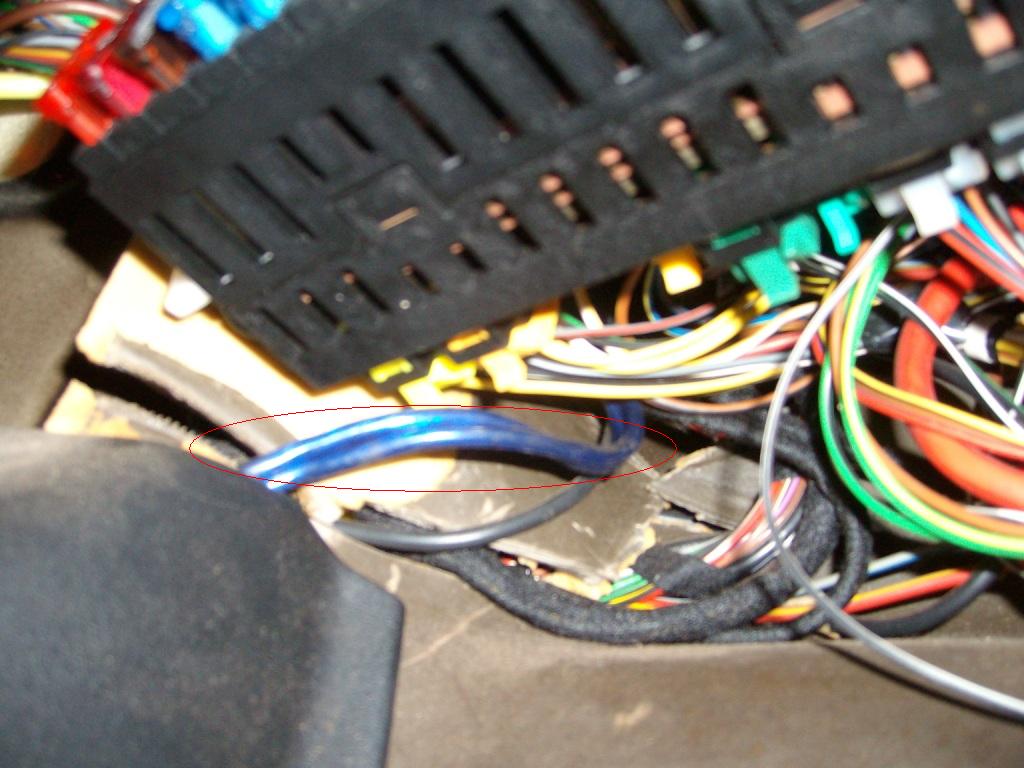

    Z tego co widziałem kable włażą do auta
    (biegną obok bezpieczników), a później w próg od strony kierowcy Prośba w identyfikacji miejsca podłączenia kabli. dalej trop się urywa (nie chcę wszystkiego odkręcać, aby to sprawdzić. Może to było tylko uziemienie do czegoś?
    Proszę o pomoc

    krzyjak
    Poziom 29  
    Może to zasilanie pompki pod zbiornikiem. Sprawdź czy Ci spryskiwacze działają.

    pawel-jwe
    Poziom 30  
    Mało prawdopodobne ze względu na obecność bezpiecznika, co świadczyło by o tym iż to przewody zasilające.
    Jak na mój gust to przewody są wyraźnie "inne" i jest to jakaś dodatkowa instalacja zasilająca coś co nie było w fabrycznym wyposażeniu (np. wzmacniacz, nietypowe radio, CB, jakaś dodatkowa lampka, podgrzewane lusterka lub fotele, itp.) Bezpiecznik jest dosyć spory (20A) więc obstawiam, że pierdoła to to nie jest. Pomyśl czy masz jakiś dodatkowy/nietypowy sprzęt i posprawdzaj, co nie działa (będziesz wiedział konkretnie co zasilało i do czego mogło być podłączone).

    zybex
    Pomocny dla użytkowników
    Obciąć jak najkrócej i porządnie zaizolować (każdy osobno). Niczego tam nie podłączać. To pozostałość po poprzednim właścicielu. Coś tam miał, ale już tego dawno tam nie ma. Takie jest moje skromne zdanie.

    Arcanius666
    Na chwilę obecną nie jestem tego w stanie sprawdzić, gdyż akumulator się ładuje, ale sprawdzę wszystko dokładnie. A mogło to robić jakieś spięcie zwarcie i rozładowywać mi akumulator? Nawet gdyby to nie miało podłączenia w jakikolwiek sprzęt i luźno drugie końce leżały pod plastikami. Bo widać, że pod zbiornikiem jakieś okablowanie jest po dokręcane, gdyż od dłuższego czasu walczę z padającym aku.

    adam88833
    ustaw multimetr na 10 A włącz go szeregowo oczywiście w stanie spoczynku
    o ile się nie mylę dopuszczalny pobór wynosi 50mA

    pioart
    To pytanie to raczej do poprzedniego właściciela. Jak już ktoś zauważył, jest to pozostałość „radosnej twórczości. Poszukaj końca tych przewodów /prawdopodobnie/ w bagażniku i przestaną być tajemnicą.
