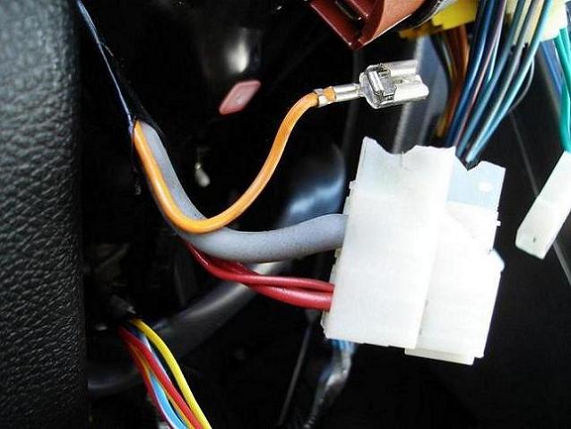

  • #3 10275364
    julian1505
    Witaj, jeśli posiadasz kostkę stacyjki jak na foto
    Uno fire 99` jak podłączyć przewody do kostki stacyjki?
    to mogę ci podesłać fotki instalacji

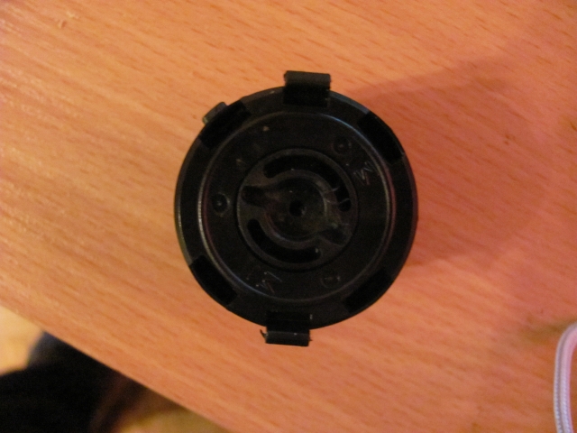

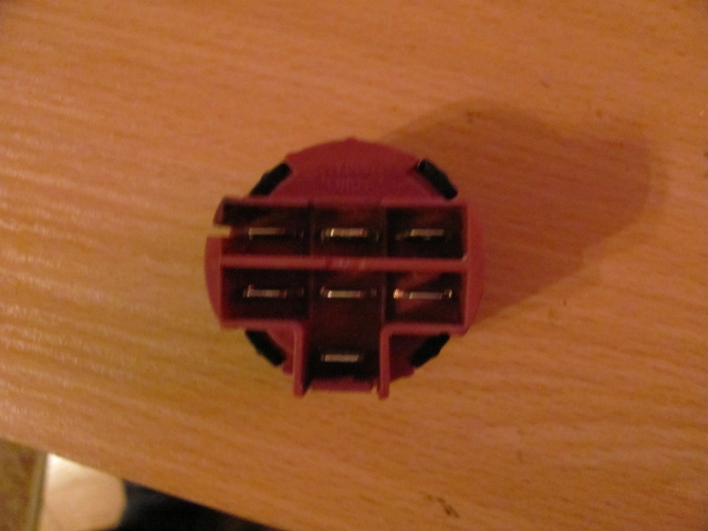

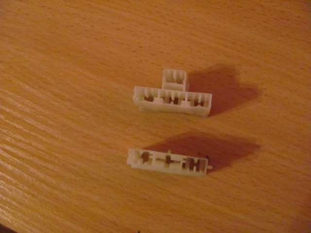

  • #4 10276594
    great nadol
    Leonek masz oczywiście rację... Jest tak jak mówisz, brązowe toto to wkładka do stacyjki.
    Biała kostka składa się z dwóch części.
    Tutaj Julian zamieszczam foto swojej wkładki...
    Uno fire 99` jak podłączyć przewody do kostki stacyjki? Uno fire 99` jak podłączyć przewody do kostki stacyjki?
    To jest chyba to samo prawda? Tak mi się przynajmniej wydaje...
    Cóż... Jak coś to piszcie, dawajcie foto itd.
    Ja się zupełnie na tym nie znam a nie ma co oszukiwać auto by się przydało teraz przed świętami;d
    Ogólnie dzięki za odzew

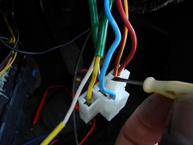

  • #5 10277542
    julian1505
    Proszę
    a ta jest druga
    a ten pomarańczowy przewód też powinien być we wtyku
