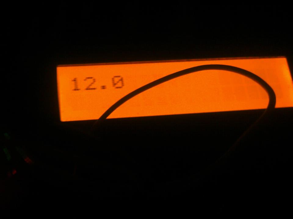

    Dzień dobry wszystkim!
    Z góry dziękuję za chęć niesiania pomoc w rozwiązaniu problemu.
    Otóż, w ramach akcji: "Polubić i zrozumieć AVR" którą narzuciłem sobie kilka tygodni temu wpadłem na pomysł obczajenia czujnika temperatury DS18B20 w który wyposażona jest moja płyta ewaluacyjna (EvB microSENSE.pl wyposażona w Mega32)
    W projekcie załączonym poniżej jest komplet plików, tak by nie tworzyć zbędnego listingu.
    Poniżej przedstawiam tylko i wyłącznie listing pliku C.
    Kod: C / C++
    Zaloguj się, aby zobaczyć kod
    W czym problem? Otóż wyświetla mi 22, 23 stopnie w pomieszczeniu w którym jest może 16-19 stopni. Rozdzielczość badanej temperatury jest co 1 stopień mimo że producent deklaruje więcej. Po złapaniu układu w ręce dochodzi góra do 29 stopni i ani drgnie, a jak wiadomo przy złapaniu czujnika w paluchy powinniśmy wykrzesać jakieś 35-36 stopni.
    Ja obstawiam błędy w przeliczaniu, lub błędy w wyświetlaniu zbadanej temperaturki.
    [b]//Chyba zły dział, przepraszam, ale nie mogę już zmienić. Proszę przenieść nie kasować[/b]

  • #3 10275343
    jasiek89
    Jak tylko uda się dopaść taki termometr to migiem sprawdzę. A może udało by się uzyskać większą rozdzielczość np. 0,1 stopnia. Bo wskazuje mi 22.000, potem 23.000 24.000 skok co 1 stopień

  • #5 10276757
    jasiek89
    No niestety kiszka :( Nawiasy nic nie pomogły, tak jak by może źle liczył?
    Zdecydowałem się wyjść na dwa kiepy na balkon z laptopem i układem (desperacja) Na zewnątrz 2 stopnie powyżej zera, a tu minimum 11. Dodam tylko że się z papieroskiem nie spieszyłem i myślę że 10 min paliłem minimum. Więc nie ma bata żeby nie zmierzył:

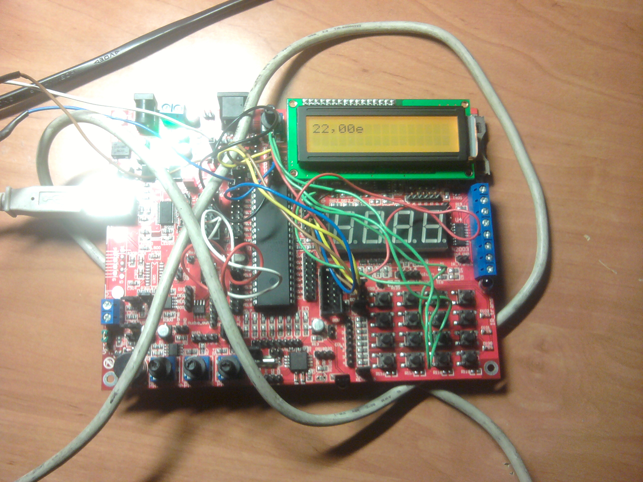

    Witam! Powoli, ale jednak ogarniam w czym jest problem, otóż moją największą bolączączką jest brak umiejętności wprowadzenia liczby np. 11111001 do tablicy jedno wymiarowej to oczywiście przykład, wiem że muszę najpierw odczytać znak, zanegować i dodać jeden. To już ogarniam, ale jak wstawić ciąg 00000110 do tablicy bit po bicie? Szukałem rozwiązania dla siebie na elce ale nie ma tu konkretnego przypadku mojego problemu.
    #22 10312491
  • #23 10313569
    jasiek89
    voytaschec napisał:
    To:
    Kod: C / C++
    było prawie dobrze, ale konwersję jawną trzeba wykonać przed operacją, gdzie będzie wykorzystywana, a nie na sam koniec, czyli:
    Kod: C / C++
    a najlepiej dodatkowo rozdzielić te obliczenia na kilka linijek, bo czasem GCC ma problem ze skomplikowanymi obliczeniami w jednej linii. Osobiście do odczytu temperatury używam takiej funkcji: (działa zarówno w GCC jak i CVAVR)
    Kod: C / C++
    A jeśli chodzi o konwersję na wyświetlacz to zamiast używać funkcji itoa (i tym podobnym, co dużo miejsca zajmują) to można napisać własną:
    Kod: C / C++
    Zastosowałem się i wyświetla najprawdopodobniej dobrze, jednak z jednym ale, wyświetla mi: 22,00e,
    Obecny kodzik:
    Kod: C / C++
    fotka poniżej, stary termometr rtęciowy pokazuje też w granicach tej temperatury więc wskazanie wydaje się być poprawne. Jednak skok co 1 stopień a deklarowane było że ma być część ułamkowa. Nic nie przesuwałem powinny być wszystkie bity:
    [Atmega32][C] Termometr Cyfrowy - kiepsko mierzy i/lub kiepsko wyświetla
    Już w tej chwili chciałbym koledze bardzo podziękować, za pomoc, ale może uda się rozkminić dlaczego wyświetla bez części po przecinku i to e

    jasiek89
    Mam WinAVR i AVRStudio :D
    Ruszyło elegancko wszystko wymiata. Jak dopiszę kosmetykę zamknę temat i wrzucę pełne rozwiązanie. Wszystkim którzy zabrali głos w dyskusji oczywiście zaklikam "POMÓGŁ" Wszystkim bardzo dziękuję! Jesteście ludziska dobre!
