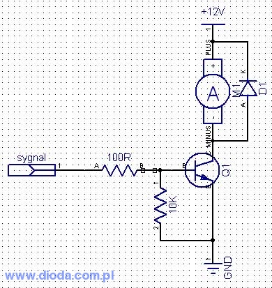

    Witam. Jestem stosunkowo początujący, i nie mogę poradzić sobie z tym w jaki sposób regulować podświetlenie LCD tranzystorem bc547 lub bc549, ponieważ tylko takie posiadam. Są to tranzystorki NPN a w schemacie (w ksiażce M.Wiązanii) zastosowano PNP. Proszę o schemat lub instrukcję.

    Za rezystor 100R zapodaj potencjometr podciągnięty do plusa. W miejsce silnika dajesz ten wyświetlacz i wsio.

    Potencjometr 100k?

    Dioda nie jest konieczna?

    Nie, dioda jest tylko przy obciążeniu indukcyjnym, do podświetlenia możesz ją olać. 100R to rezystor 100 omów, nie 100komów.

    Możesz dać jaki chcesz taki kiloomowy tez sie nada, ale bd strasznie mala regulacja.

    Diody nie musisz dawać, lecz ja osobiście w większości przypadkach dodaje :D

    Tu nie jest potrzebna.
