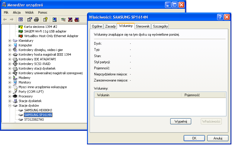

    Wykrywa mi dysk, ale Xplorer360 oraz FAT-X-Plorer nie działają. W menadżerze urządzeń mam takie coś:

    a w menadżerze urządzeń się normalnie instaluje.
    Tak, sprawdziłem i takie są objawy zablokowanego dysku. Pokazuje się przy starcie komputera, jest w menadżerze urządzeń, jednak nie potrafi go zinterpretować żaden program partycjonujący.

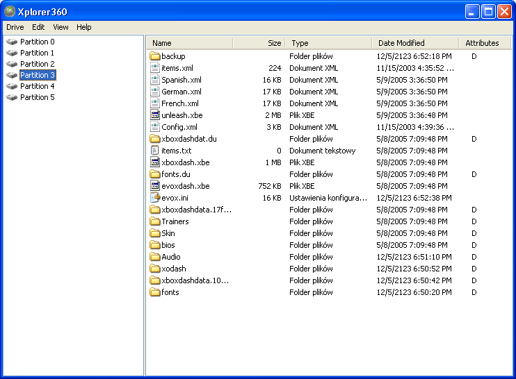

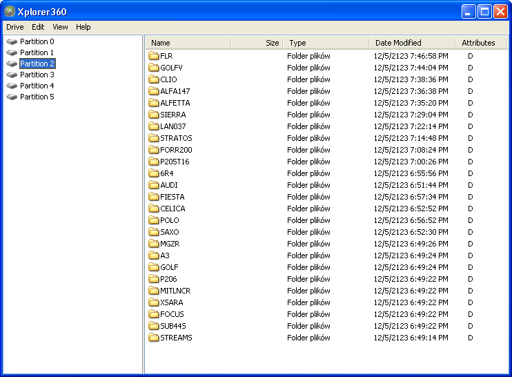

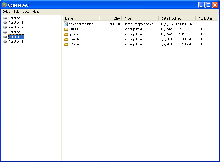

    Skorzystałem z 6, mogę użyć Xplorer360, dashboard to Evolution-X (jest np. plik evoxdash.xbe). Tylko pytanie teraz, jak zlikwidować error 16?
    Ten poradnik:
    http://forums.afterdawn.com/thread_view.cfm/583612
    dotyczy wgrania nowego dashboardu, ja już jakiś mam... Takie pliki mam (partycje 0, 1 i 5 są puste):
    Xbox 1, nie włącza się - wyskakuje błąd Xbox 1, nie włącza się - wyskakuje błąd Xbox 1, nie włącza się - wyskakuje błąd
    Przy okazji skopiowałem sobie plik hddinfo.txt (jest tam klucz) z folderu backup z partycji 3.

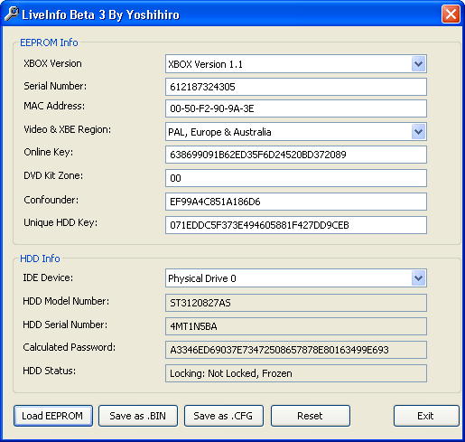

    Dysk sobie odblokowałem, mam hddkey, ale teraz próbowałem zablokować i się nie da. Na partycji 3 miałem folder backup, odczytałem sobie programem LiveInfo plik eeprom.bin:
    Dziwne, HDD key różni się od tego, którego użyłem - z pliku hddinfo.txt (też był w tym samym folderze).
    Chyba zrobię jak mówisz, zrobię sobie ten czytnik, tylko muszę najpierw dorwać gdzieś takie diody zenera.
    Po zgraniu eeprom.bin będzie można stwierdzić, dlaczego nie odtwarza mi płyty z Auto Installerem?
    EDIT.
    Po płycie głównej widać, że to Xbox 1.1, także numer seryjny się zgadza - czyli nie muszę wyciągać eepromu, bo już go mam wyciągniętego.
    Zastanawia mnie tylko ten HDD Key...
