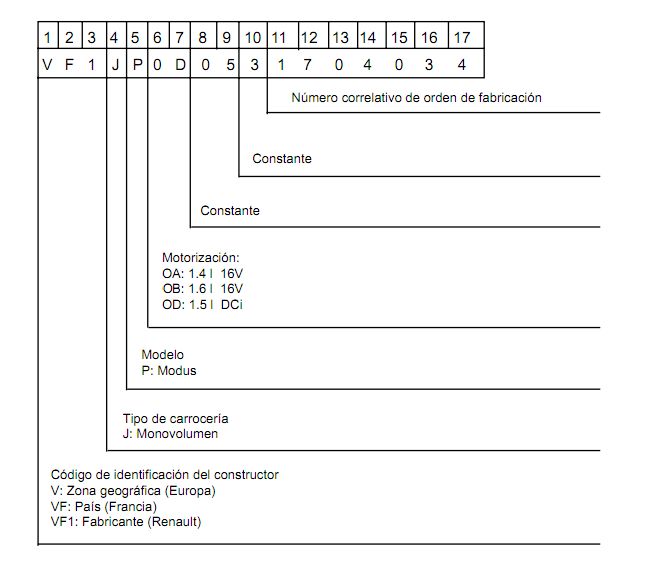

    Nr. VIN VF1JP0B0A37746018
    Może ktoś odkoduje

    OB wg VIN to : 1.6 l 16V
    Jaki to typ silnika w Modusie?
