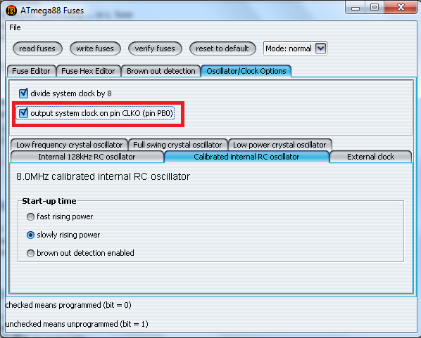

  • #5 10301995
    mim_waldi
    Witam ponownie, znów mam problem w programie Avr8 Burn O Mat skorzystałem z opcji zaznaczonej na poniższym screenie:
    [Atmega ?][Rfm12b]komunikacja pomiędzy dwoma układami atmela przez rfm12b
    po czym moja Atmega88 już się ze mną nie komunikuje i w związku z tym mam prośbę czy ktoś mógłby mi poradzić jak wrócić do poprzedniego stanu lub zresetować fuse bity na domyślne?
  • #6 10302740
    kiziu13
    A nie chodzi o czasem o CKDIV8 i zbyt szybki zegar programatora? Jeśli masz USBasp i zegar procesora jest mniejszy niż 1.5 MHZ, to trzeba założyć zworkę zmniejszającą zegar.
  • #7 10303344
    mim_waldi
    tak właśnie mam USBasp ale przełożenie zworki nie pomaga już próbowałem wcześniej
