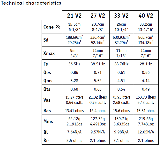

    A tutaj parametry TS jeśli chcesz zrobić symulację:
    Potrzebuje projekt skrzyni subwoofera focal 33v2
    Wszystko jest na stronie producenta, wystarczy poszukać.
