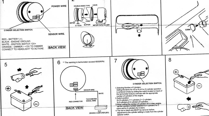

    mam obrotomierz auto gauge z shift light 127mm wiek który kabel do czego jest przy wyjściu z obrotomierza ale nie wiem gdzie go wpiąć w subaru. na instrukcji pokazali że w ECU ale gdzie dokładniej to nic...
    + podłączony, - też ale zostaje jeszcze sensor..
    Pomoże ktoś z tym? da się to pod licznik jakoś podpiąć? czy pod ecu trzeba koniecznie?
    może da się to podłączyć gdzieś w liczniku z tyłu albo w kablach..

    Ja zawsze takie wynalazki montowałem od tablicy wskaźników. Nie ma tyle zabawy z przewodami.
    Poszukaj ścieżkę odpowiedzialną za RPM i gotowe.

    tak chciałem zrobić ale nie wiem gdzie tego szukać... pomożesz? mogę zrobić zdjęcie licznika z tyłu
