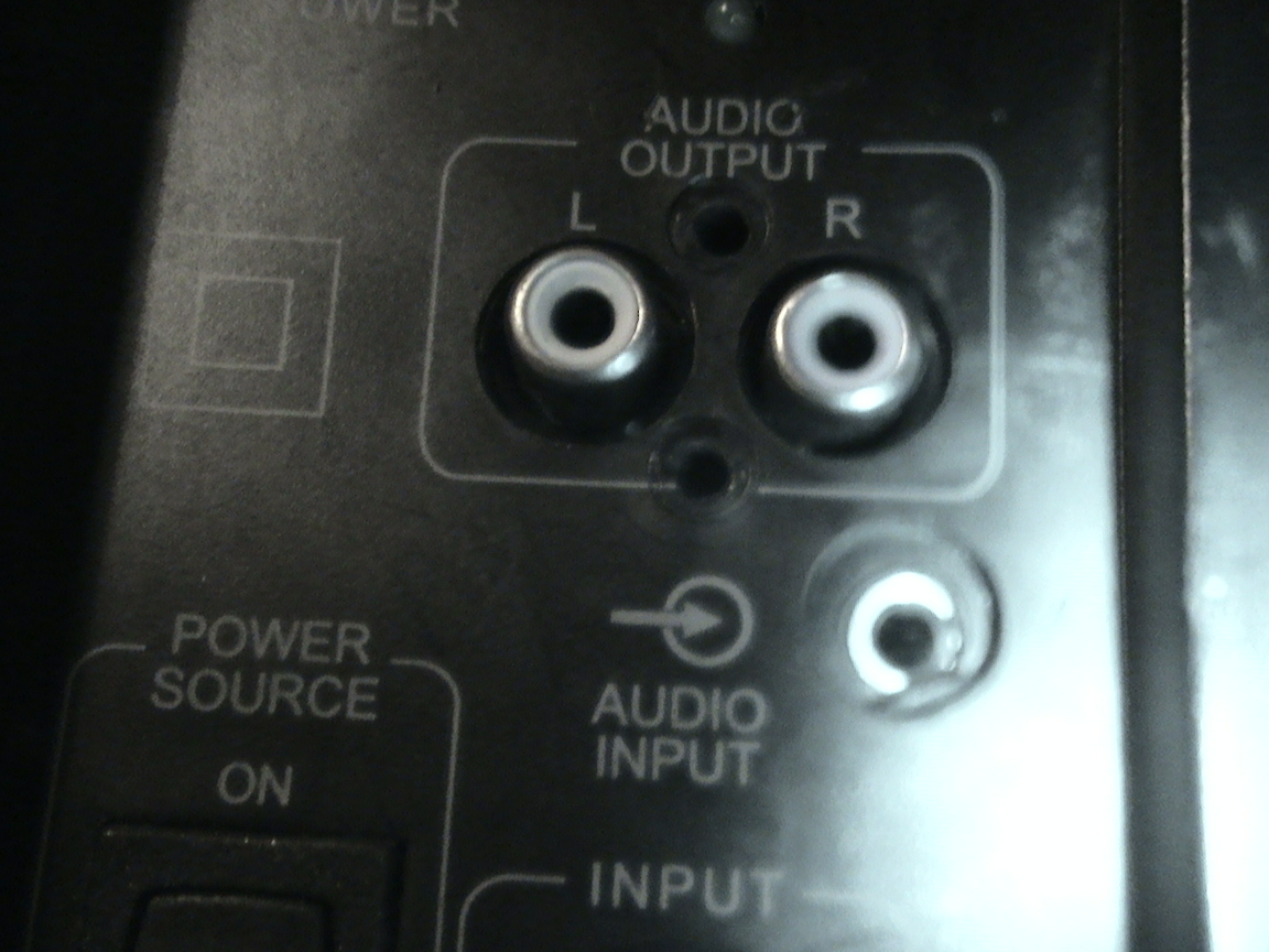

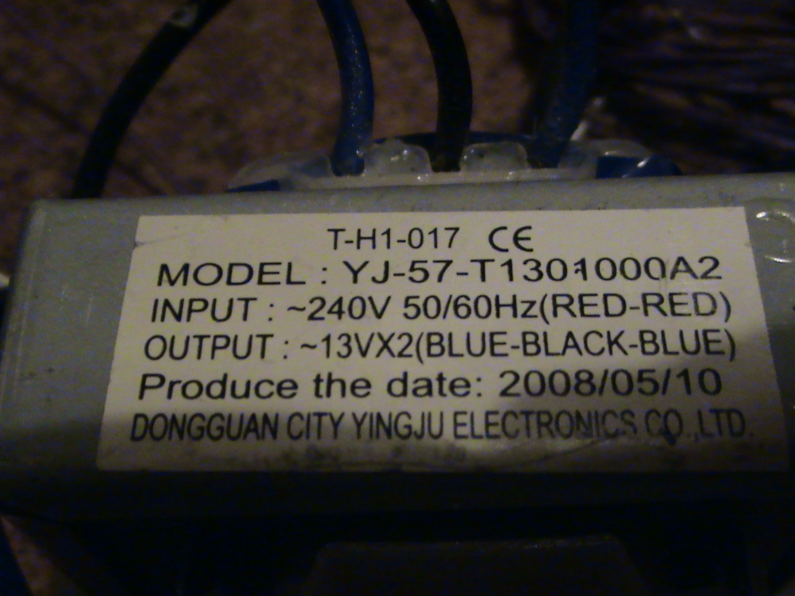

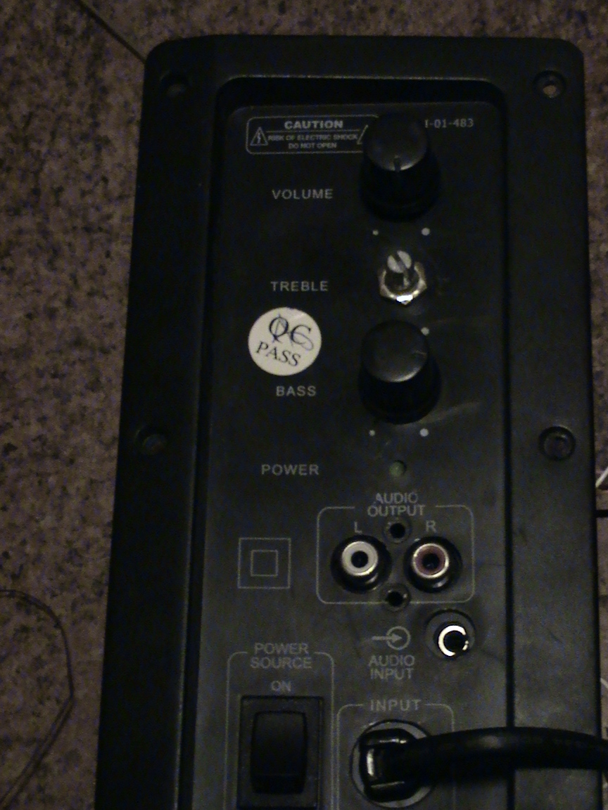

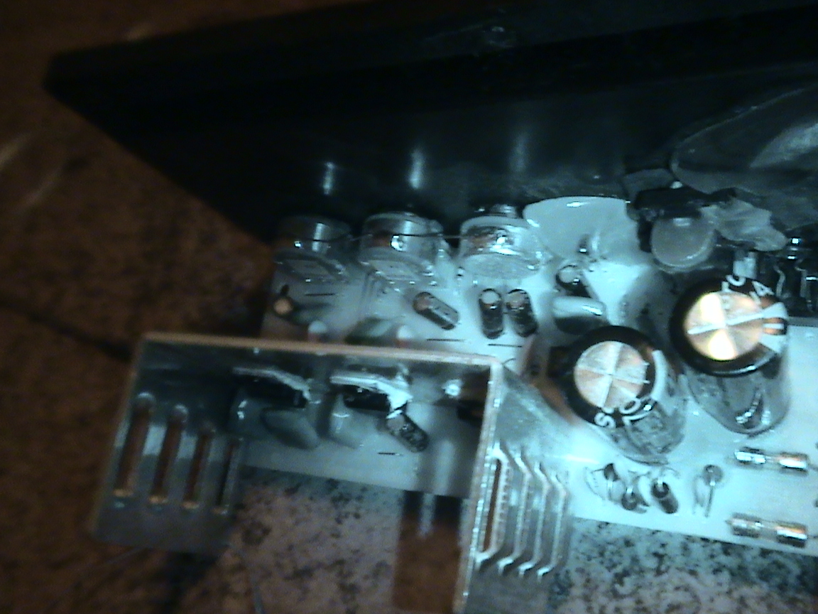

    Ostatnio nabyłem kolumny Diora Polaris 180 i potrzebuje jeszcze wzmacniacz bądź końcówkę mocy. Znalazłem na Allegro końcówkę mocy Sharp 7700 za 150zł z wysyłką wyjdzie 180zł. Znalazłem na stanie stary panel z zestawu głośnikowego 2.1 firmy EasyTouch. Posiada on regulacje głośności treble i basów, jest tam zasilacz na ~13V i pomyślałem żeby zrobić przedwzmacniacz do tej końcówki. Funkcje jakie miał by mieć to: Regulacja głośności, treble, basów, załączanie końcówki mocy i ew z tego zasilacza dodatkowe chłodzenie w końcówce (myślałem o 2 wiatraczkach na 12V). Co o tym pomyśle sądzicie ? Koszt max to 200zł :)
    Czy można było by dorobić do tego obudowę z mdf'u ?
    Oto zdjęcia:
    Przedwzmacniacz do Sharp sx-8800/7700 Przedwzmacniacz do Sharp sx-8800/7700 Przedwzmacniacz do Sharp sx-8800/7700 Przedwzmacniacz do Sharp sx-8800/7700
    Pozdrawiam i Życzę Wesołych Świąt.
    Konrad435

    Napisałem do 2 sprzedawców aby wysłali zdjęcia końcówek stk i zobaczymy czy są oryginalne, oba twierdzą że są sprawne. Czy w koszcie do 200zł dostane wzmacniacz/końcówkę którą wysteruje te kolumny ? A ten panel bez przeróbek będzie dobry ? gniazdko<--panel<--końcówka<--kolumny a do panelu jeszcze sygnał np z pc'ta i będzie można regulować głośność bas i treble, tak ? A tym zasilaczem z panelu będzie można uruchomić końcówkę ?
