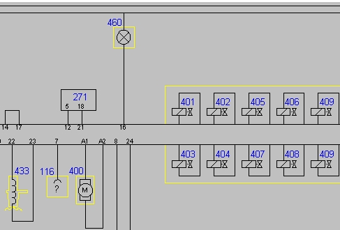

    Mam taki dziwny problem ponieważ nie działa mi kontrolka od ABS. nie świeci się wcale ale ABS działa poprawie. Kontrolka hamulca ręcznego również nie współpracuje z ABSem. Vag nie pokazuje żadnych błędów. Żarówki są dobre bo sprawdzałem. Liczniki pewnie nie dostają sygnału od sterownika ABSu. Możecie podrzucić schemat liczników lub rozpiskę pinów licznika do SHARANA 99r 1,9 TDI. Proszę o pomoc. Pozdrawiam

    Z moich schematów przy tym roczniku brak kontrolki. Jaki silnik? model, moc.
  • #6 10281706
    michal11041
    hm kolego jarewa możesz mi to wyjaśnić dlaczego nie ma tej kontrolki? SHARAN 99rok 1,9 TDI AFN 110PS
  • #7 10281766
    jarewa
    W przypadku AFN to jest, może coś to pomoże.
    Nie działa kontrolka ABSu. ABS działa SHARAN
  • #8 10281804
    michal11041
    A możesz jeszcze powiedzieć który to jest pin co wchodzi do licznika sygnał z sterownika ABSu?
  • #9 10281900
    jarewa
    Nie powiem bo nie wiem. Zawsze możesz pójść drugą stroną. Przy sterowniku abs 16 pin to kontrolka zobacz jaki kabel i szukaj takiego samego przy liczniku.
    Wiem że przy nowszych jest to T32 GRY/WHT
  • #10 10281920
    michal11041
    Dzięki wielkie jutro będę patrzył

    W moim jak padł czujnik ABS-u kontrolka świeciła na stałe cały czas a ze mam taki sam model jak w temacie Sharan 1999 rok 1,9 TDI AFN 110KM wersja GL

    Trafne też bywa podstawienie sprawnego sterownika abs i odklejenie taśmy izolacyjnej ,spod tarczy licznika . Poprawne kodowanie sterowników , to wiadomo że podstawa , jeśli się nie zna historii pojazdu . Jeżeli jest dostęp do sterownika abs , ma świecić kontrolka abs .Odnośnie powyższych wypowiedzi mam pytanie : czy w 99r sharan był produkowany bez abs ?
  • #29 10326230
    michal11041
    Dziękuje wszystkim. Przyczyną było źle zakodowany licznik. po prawidłowym zakodowaniu wszystko wróciło do normy. Dziękuje za pomoc.
