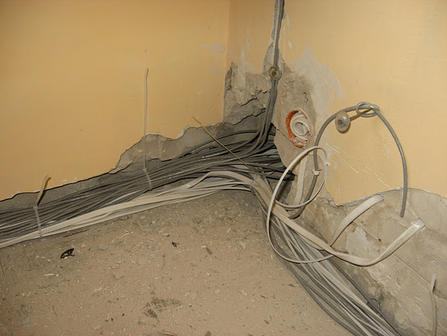

    Wygląda na to, że dodanie tych zabezpieczeń do istniejącej instalacji nie będzie problemem.
    U mnie (mały domek) przewody z całego budynku schodzą się w jednym miejscu. I jest to dosyć nietypowa instalacja. Do każdego gniazda sieciowego doprowadzony jest oddzielny kabel 3x2,5mm² (uwaga na ceny, to co w Castoramie kosztuje 6 zł za metr na allegro jest dostępne za 2,70 ;-). I to są jedyne przewody z napięciem sieciowym. Wszelkiego rodzaju sensory, w tym włączniki światła doprowadzone mam skrętką ethernetową. Jest to ok. 400 metrów kabla 3x2,5mm² i 4 kartony skrętki (4x305m daje ponad 1200m kabla).
    Warystory za bezpiecznikami S zamiast listwy przeciwprzepięciowej Warystory za bezpiecznikami S zamiast listwy przeciwprzepięciowej Warystory za bezpiecznikami S zamiast listwy przeciwprzepięciowej
    Koniecznie muszę to uzupełnić o zabezpieczenia przeciwprzepięciowe. Kwestia doboru odpowiednich elementów, sprawdzenia dostępnych produktów oraz ich cen, stąd podziękowania za odpowiedź dla kolego Pi-Vo. Wszelkie informacje tego typu są dla mnie cenne.
