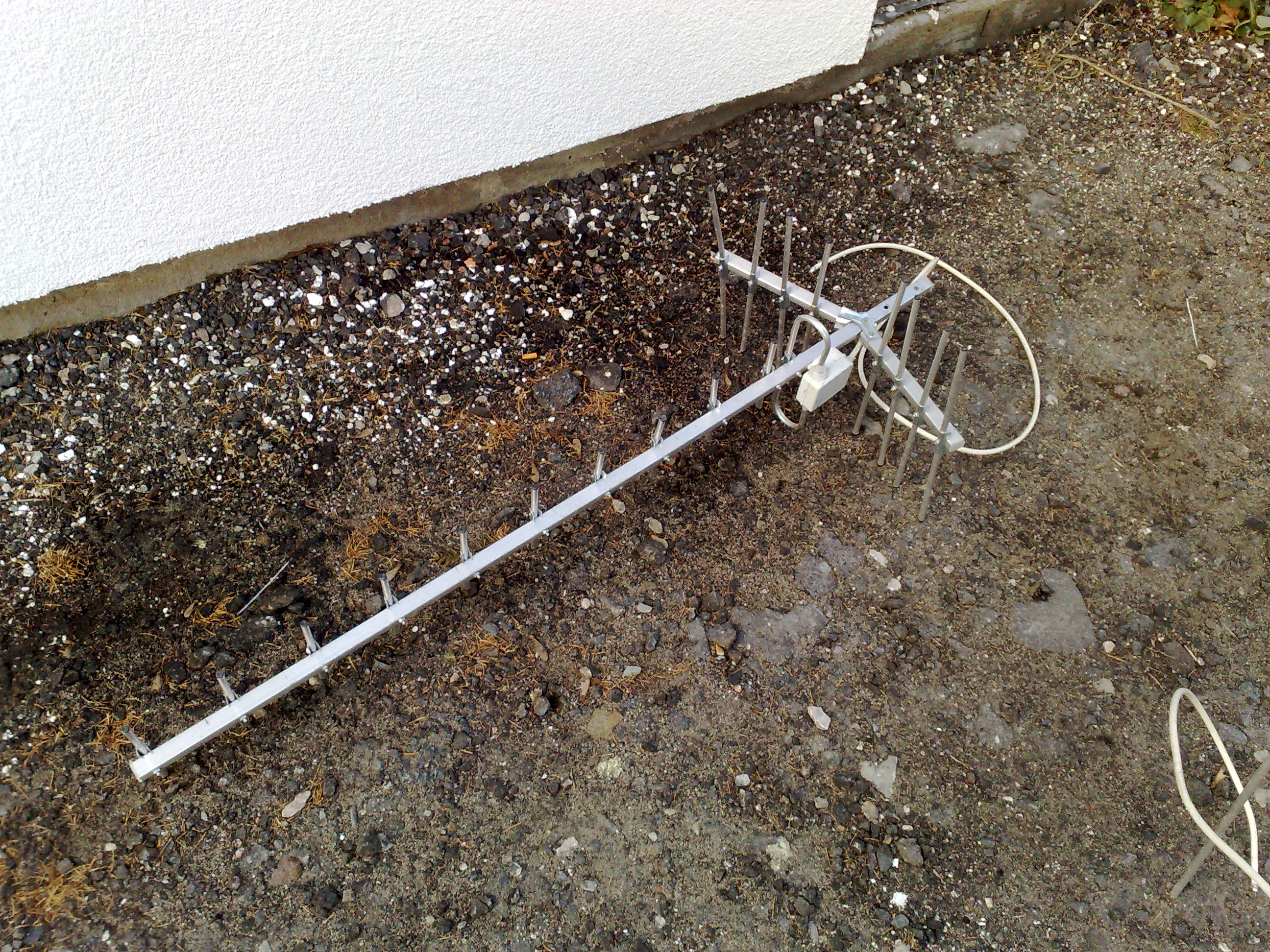

    Jakiś czas temu pewna działkowicza przyniosła mi dwie anteny telewizyjne nowe, podobno nie używane. Czy można którąś z tych anten przerobić na 27MHz ?
    Nie wiem co to za anteny więc zamieszczam zdjęcia

    Nie, nie przerobisz na nic innego niż jest, ale można wyremontować, uzupełnić braki (mocowania do masztu), zakonserwować, i używać (jedna na pasmo UHF IV-V k. 21-60 lub 21-69, a druga 5 el. na pasmo VHF III prawdopodobnie na k. 6-7 jeżeli odbiór z nadajnika Łódź-Zygry na k. 7), lub sprzedać (np. zainstalować komuś - potrzebna jeszcze zwrotnica 6-12/21-69 i nowe przewody) i kupić coś innego.
    Antena na pasmo VHF III przydaje się na razie do TV analogowej, a później do radia cyfrowego (DAB) lub kolejnego multiplexu DVB-T, antena UHF przydaje się do TV analogowej i DVB-T.
    O dobrych, bezpiecznych i trwałych instalacjach antenowych zarówno RTV jak i nadawczych (także do CB) pisałem wiele i nie tylko na tym forum, poszukaj.

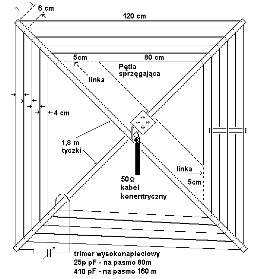

    W takim razie jaką antenę proponował byś do zbudowania? Głównie chodzi tu o anteny kierunkowe. Zbudowałem kiedyś antenkę podobną do tej Antena bazowa - kilka pytań i muszę przyznać że chodziło to w miarę dobrze, SWR ~1.7 tylko że był strasznie mały zasięg i teraz chciałbym zbudować coś lepszego. Mógłbym prosić o jakieś wskazówki ? :)
