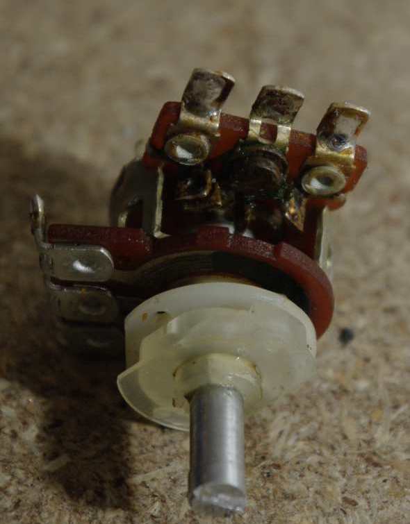

    Postanowiłem wymienić potencjometr squelch w Jacksonie1 6ciobandowym. (gniazdko mikrofonowe 6pin)
    Robił straszne problemy w zasadzie ustawić na odbiór bez blokady było niemożliwe.
    Pobieżnie stwierdziłem, że potrzebuję pot 2x50kB z przełącznikiem.
    Niestety okazało się, że jest to potencjometr pojedynczy ale z dwoma przełącznikami.
    Zupełnie nie wiadomo dlaczego jeden z nich realizowany jest za pomocą ślizgu analogicznie jak potencjometr.
    Ma przerwę w pozycji minimum, czyli nie przełącza gwałtownie ale w pewnym momencie jest przerwa.
    Przeanalizowałem schemat (niestety 5ciobandowego z 4ropinowym gniazdkiem)
    Wnioskuję, że jeden z przełączników przełącza masę między gniazdkiem PA a gniazdkiem SP EXT i głośnikiem.
    Drugi przełącza 3pin mikrofonu między CB a PA( chyba jest to PTT)
    Oryginalnego potencjometru nie uda się dokupić ani niczego podobnego.
    Dlatego planuję użyć potencjometru z włącznikiem.
    Tego typu jak na foto, dokładnie pierwszy od prawej.
    http://www.meditronik.com.pl/doc/old/oldusb60188.jpg
    Oraz miniaturowego przekaźnika.
    http://rcselektronik.super.sklep.pl/sklep/pop...4105?topSsid=0fa28561d1142279ba0e5eecd7752a70
    Teraz moje pytanie:
    Pozostaje kwestia przerwy w ślizgu. Jest ona konieczna czy można zastąpić to przekaźnikiem?
    Jeśli ktoś ma wiedzę na ten temat proszę o podpowiedź.
    Początkowo myślałem, że ten ślizg z przerwą to jakiś "wymuszacz" otwarcia blokady w pozycji minimum.
    Ale według schematu nie ma z nią nic wspólnego. Mam rację?

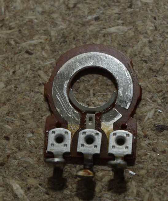

    To jest ten drugi przełącznik wykonany jak ścieżka potencjometru:
    President Jackson wymiana pot squelch

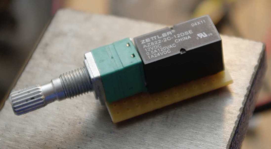

    Potencjometr 50k z włącznikiem na płytce wraz z mini przekaźnikiem:

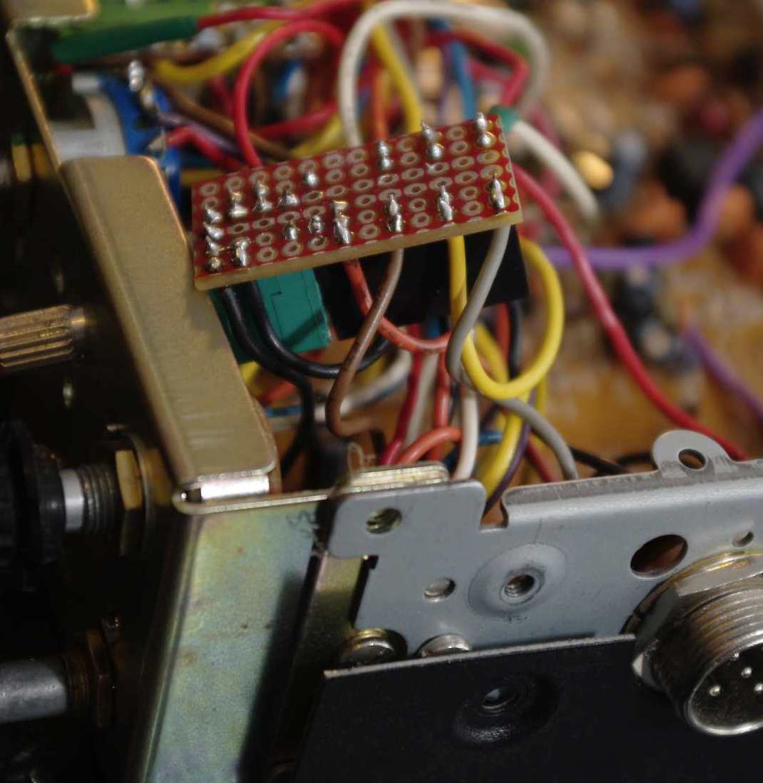

    w trakcie montażu:
    zamontowany
    Oczywiście przerwa w ścieżce nie spełnia magicznej roli. Jest to zwykły przełącznik z powodzeniem został zastąpiony przekaźnikiem.
    Mały, zielony, zakryty potencjometr ma świetny włącznik. Włączenie następuje po kliknięciu, tak samo wyłączenie.
    Daje to pewien komfort przy ustawieni potencjometru na minimum - nie ma chwilowego rozłączenia styków.
