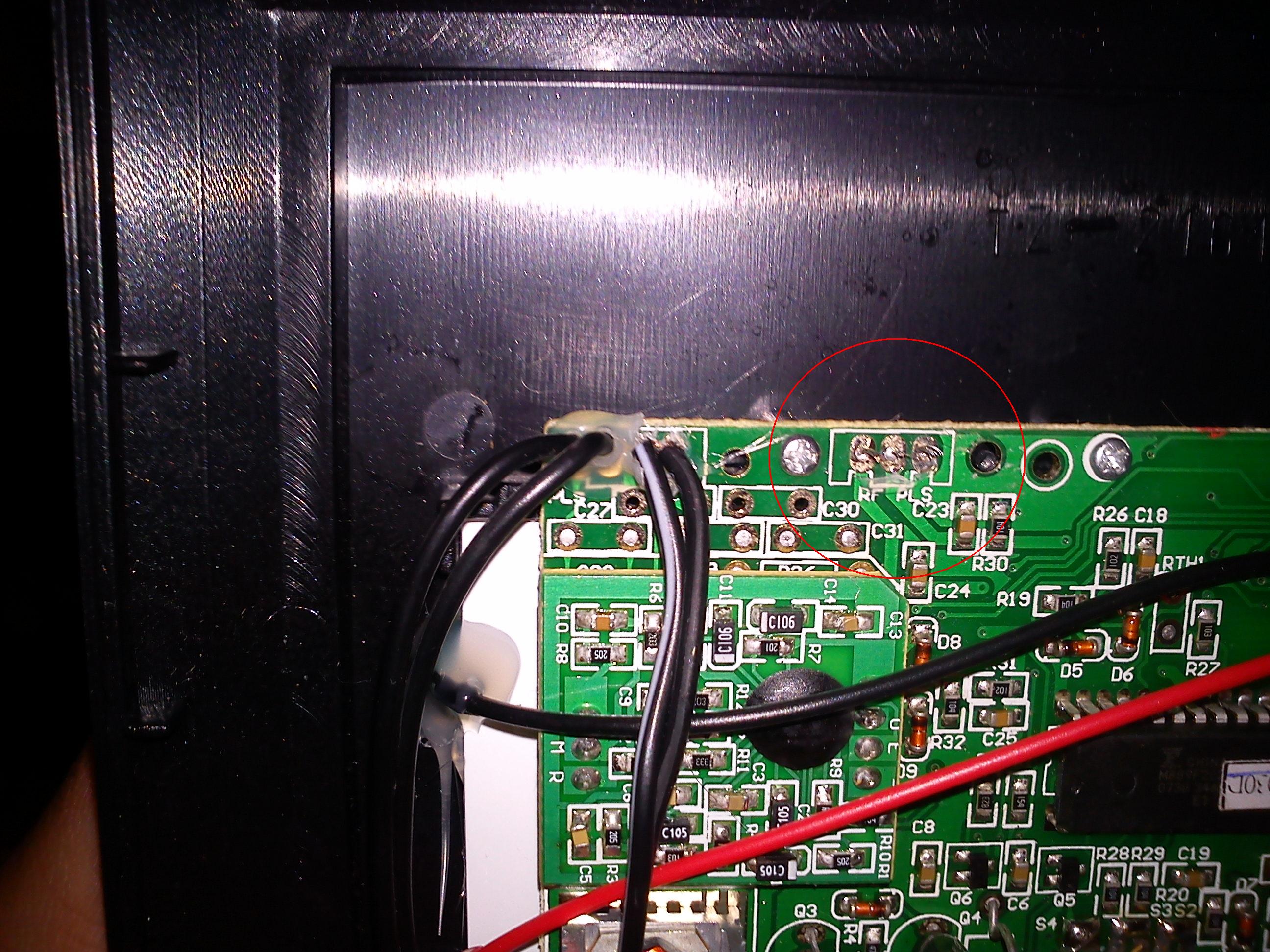

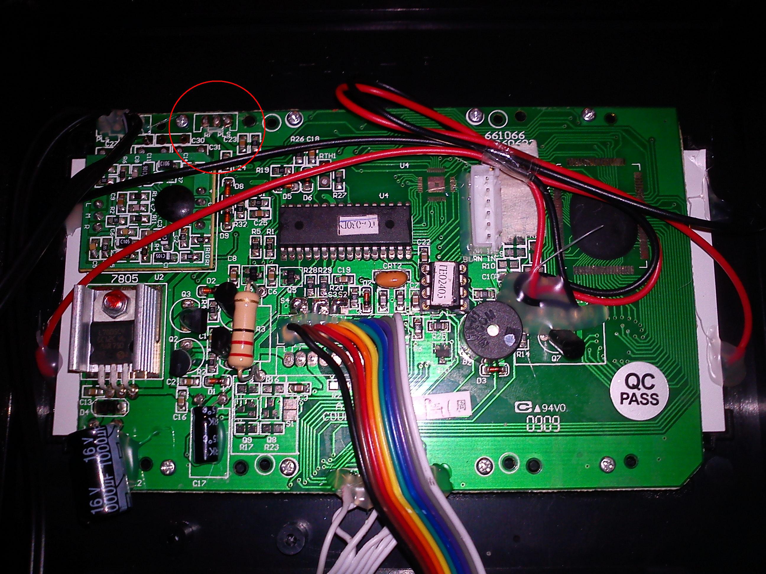

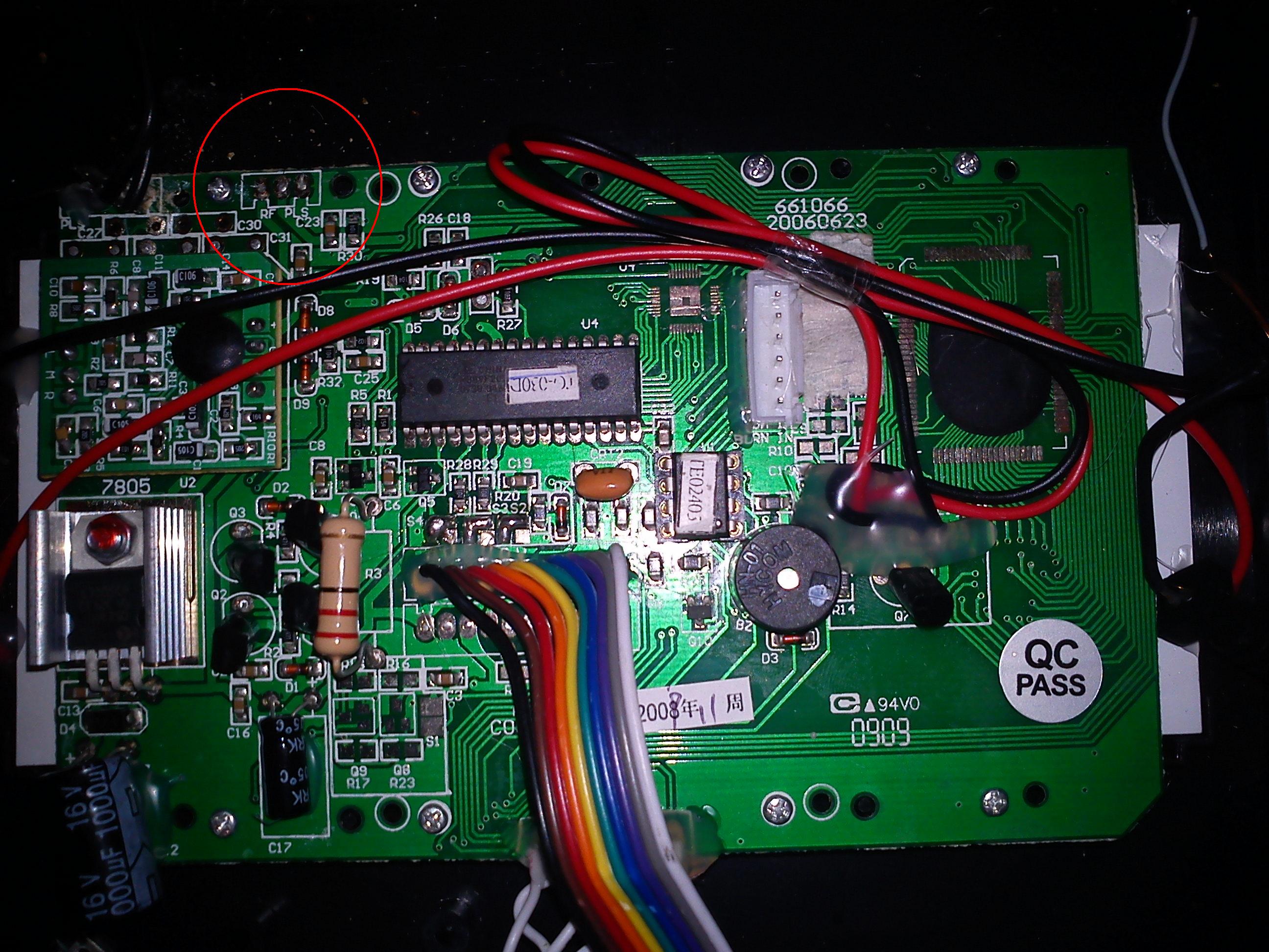

    Witam serdecznie potrzebuje pomocy zakupiłem orbitrek Buffalo z niedziałającym wyświetlaczem gdy go rozebrałem szybko okazało się że brakuje w nim jakiegoś elementu zamieszczam obrazek
    orbitrek Buffalo 62550 brakujący element orbitrek Buffalo 62550 brakujący element orbitrek Buffalo 62550 brakujący element

    Jak dla mnie to nie brakuje elementu a raczej połączenia pomiędzy płytką a... i tu jest problem gdzie powinny iść te przewody.

    Poprzedni właściciel powiedział mi że on to rozbierał i urwał sam nie był do końca pewno co to było ale mówił że prawdopodobnie tranzystor. Może to jest wyjście na jakiś zasilacz ale 3 przewody ;/ bo z tego co czytałem to większość orbitreków jest zasilana zasilaczem od 12v a to na obudowie jest dziurka na gniazdo zasilacza lecz nie ma tego gniazda

    Tak - tylko że ten prawdopodobnie tranzystor mógł być dany na zewnątrz na radiatorze. Mógł by to również stabilizator z serii 78XX. Teraz trzeba by sprawdzić jakie elementy były wokół tego brakującego i wydedukować co tam mogło być.

    Ja obstawiałem że będzie to stabilizator liniowy 78L05 ale no nie jestem w 100u % pewny gdyż zaczynam przygodę z elektronika

    Rozrysuj na kartce pozostałe elementy wokół tego elementu - wtedy szybko zorientujesz się czy jest to układ stabilizacji z tranzystorem czy układ scalony tej serii. Oczywiście możesz pójść na skróty i podać te +5V i przekonać się co będzie.

    Nie mam za bardzo podejścia bo dolutowana jest płytka równolegle do płytki głównej i nie widzę co się pod tą mniejszą płytką znajduje ;/
    Na który z tych kolorowych przewodów mam podać napięcie ?
