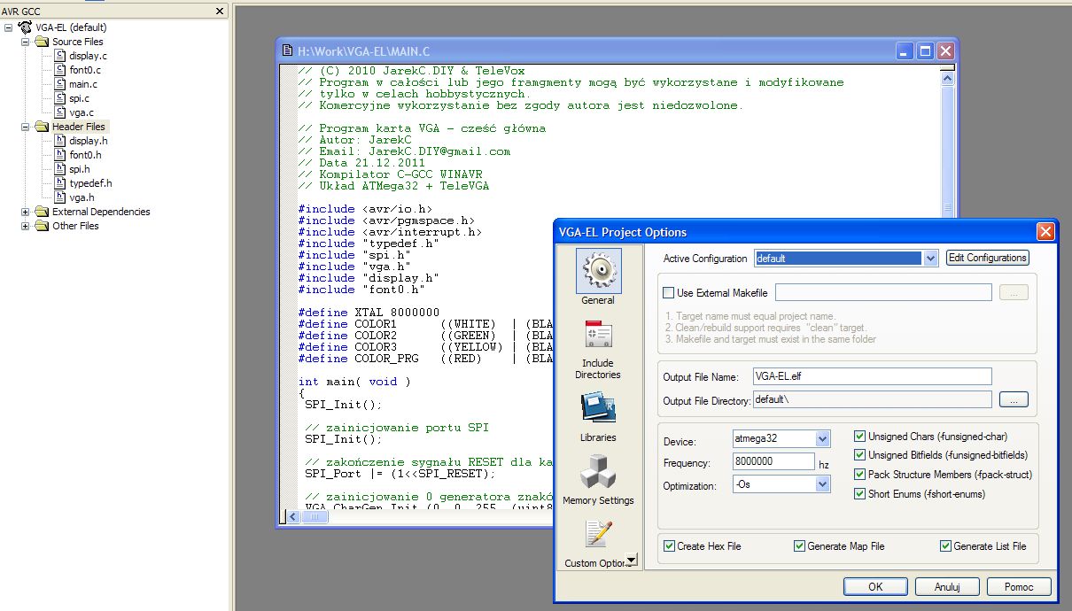

    kupiłem kartę TeleVGA i mam kłopot z programem.
    Biblioteka dołączona do karty to pliki z rozszerzeniem .H dałem do header files a pliki z rozszerzeniem .C do main, ale wyskakują błędy i coś nie jest tak. Nie chcę testować, bo mogę coś popsuć. Załączam program i proszę o sprawdzenie go, bo nie wiem jak ma to wyglądać.
    Czy jestem na dobrej drodze?
    Bardzo proszę o pomoc.

    Zasadnicze pytanie:
    - jakiego kompilatora używasz (IAR czy GCC)
    - jakie środowisko programistyczne?

    Korzystam z GCC
    AvrStudio+winavr
    biblioteki .c i .h dostałem wraz z kartą na CD

    Tak jak obiecałem załączam maksymalnie uproszczony projekt (bazuje na wspomnianym wcześniej kodzie zegarka). Wyświetla tylko dwa napisy w różnych kolorach
    Kod jest przeznaczony do WinAVR (GGC) i zawiera kody źródłowy jak i plik projektu dla AVRStudio4. Kod kompiluje się bez błędów i ostrzeżeń. Ale teraz nie mam pod ręką karty TeleVga więc nie mogę go przetestować. Dla pewności załączam również zrzut ekranu pokazujący jak powinien wyglądać projekt i konfiguracja.

    Wielkie dzięki Skomplikowałem i niema błędów. Zaraz zacznę podłączać i sprawdzać.
