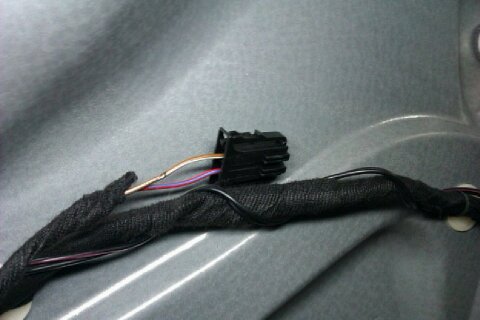

Chciałem podzielić się informacjami które dotyczą montażu tego modułu do golfa IV diesel, bo może ktoś będzie go montował do takiego samochodu
generalnie sygnałów można szukać gdziekolwiek ale u mnie wygląda to tak:
Sygnał nr.
1. pod boczkiem drzwi kierowcy w okolicy zamka przez blachę w drzwiach przechodzi wiązka kabli przez dławik, tam znajduje się przewód żółto-zielony
przewód na zdjęciu jest już dolutowany i zaizolowany
2. również pod boczkiem kierowcy znajduje się lampka w drzwiach, interesuje nas przewód brązowo-biały.
przewód na zdjęciu jest już dolutowany i zaizolowany.
