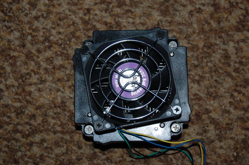

    Mam kupiony core duo gratis dostałem chodzenie ale bez podstawki do jakiej było dokręcone czy mogę taka podstawkę gdzieś kupic albo jakieś kolki zęby ten radiator dokrecic do płyty głównej nie znam modelu tego chłodzenie ?
    da sie cos takiego dokupic czy lepiej kupic nowe chodzenie ?

    Sprawdź czy w płycie głównej masz 4 otwory wokół procka, i czy śruby z mocowani radiatora psują w nie. Jeśli tak to idź do sklepu i kup metalową podkładkę do niego. Podkładka ma 4 otwory gwintowane do których przykręcasz radiator.
    Nie zapomnij o paście termoprzewodzącej:) .

    dokladnie juz wczesniej dowiedzialem sie ze potrzebuje backplate ale znalazlem jedynie w zestawie z różnymi innymi kołkami itd. za 40pln to juz kupilem nowego arctica chłodzenie za 30 pln. ale jak ktoś ma sklep gdzie można sam backplate kupic za mala kase to chetnie kupie

    Jak sie uprzesz to sobie backplate zrobisz za pomoca nakretek i podkladek izolacyjnych, caly backplate nie jest potrzebny.
    Sruby wyglada ze pasuja w rozstaw otworow w LGA775. Kwestia to tylko przykrecic do plyty tak by jej nie wygiac, i by nie uszkodzic nic w miejscach przykrecania.

    Dziwi mnie takie podejscie. Chcecie kupić części do coolera w cenie coolera. Moim skromnym zdaniem można dać zwykłą podkładke i nakrętke bo przecież lga 775 nie ma backplate i jeśli dokręci się z umiarem to nie powinno się nic wyginać.

    Backplate to wygoda, latwosc montazu i pewnosc konstrukcji.
    Podstawa w przypadku ciezkich coolerow wbrew pozorom nie jest.
    Np do chlodzen Scythe wcale nie sa dodawane standardowo. Jak sie taki chce to mozna sobie dokupic. I jakos taki Mugen albo Ninja trzymaja sie calkiem pewnie na PushPinach.
    Do tego co na zdjeciu to tak jak pisalem wczesniej, i tak jak pisal kolega Kosa1337, nakretki i podkladki wystarcza w zupelnosci.
