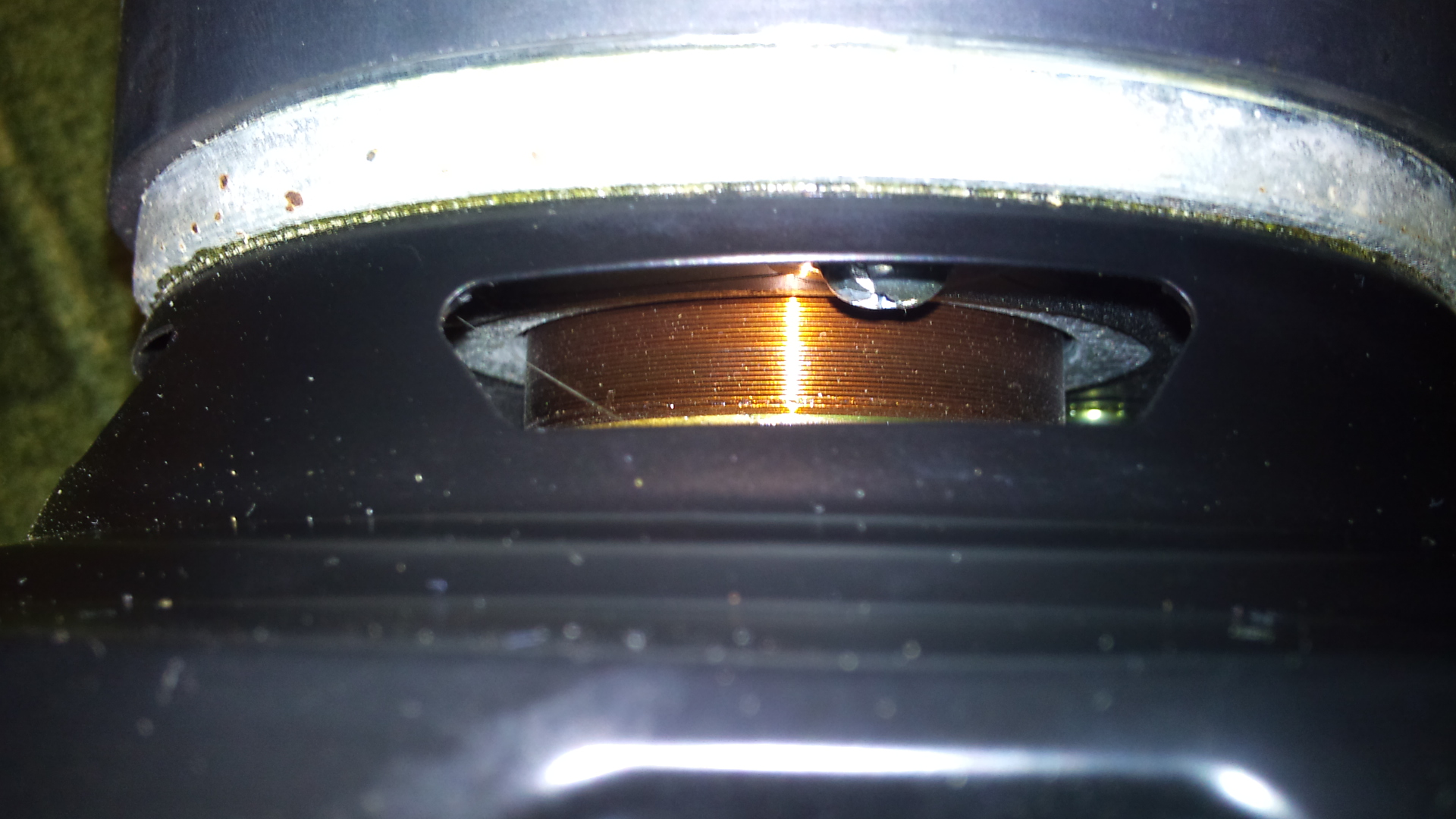

    Witam wszystkich.

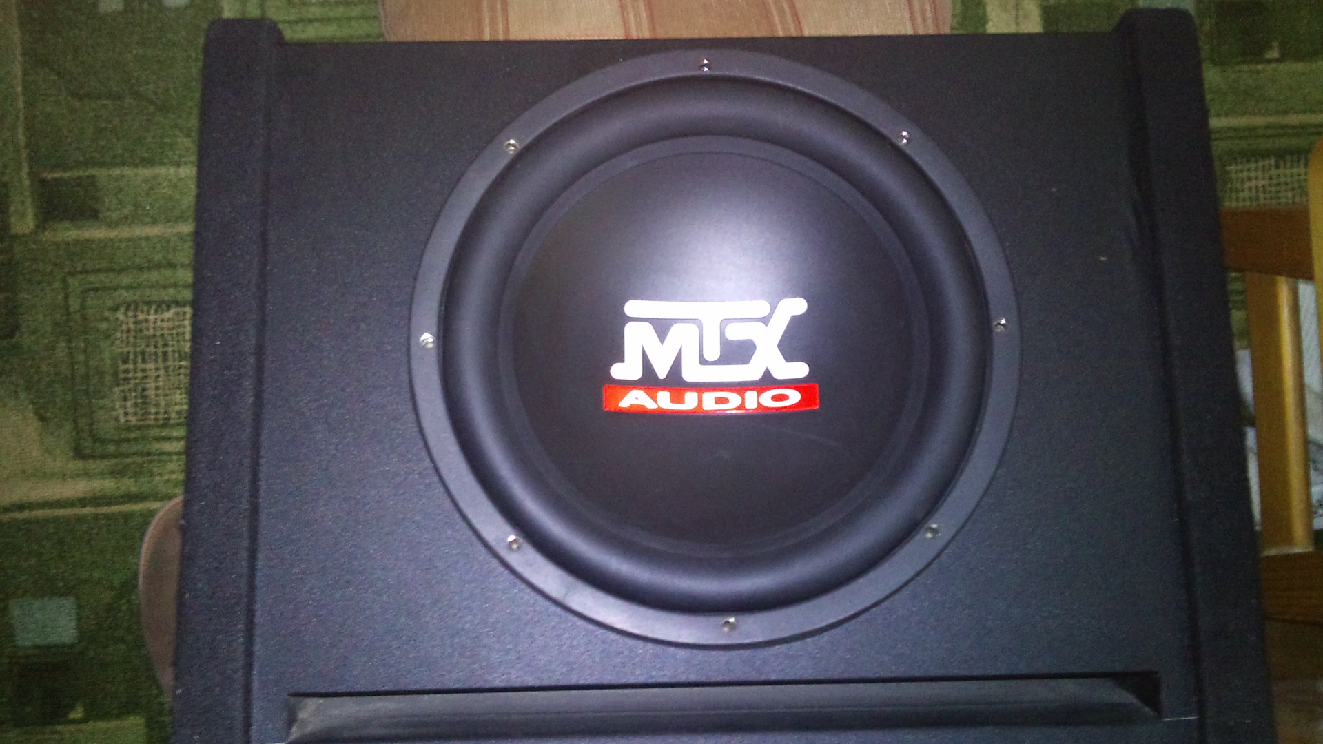

    Nie dawno kupiłem skrzynię basową szczelinową dokładnie ten model: MTX RT12AV.
    Skrzynia basowa szczelinowa MTX RT12AV - dziwnie wystająca cewka?

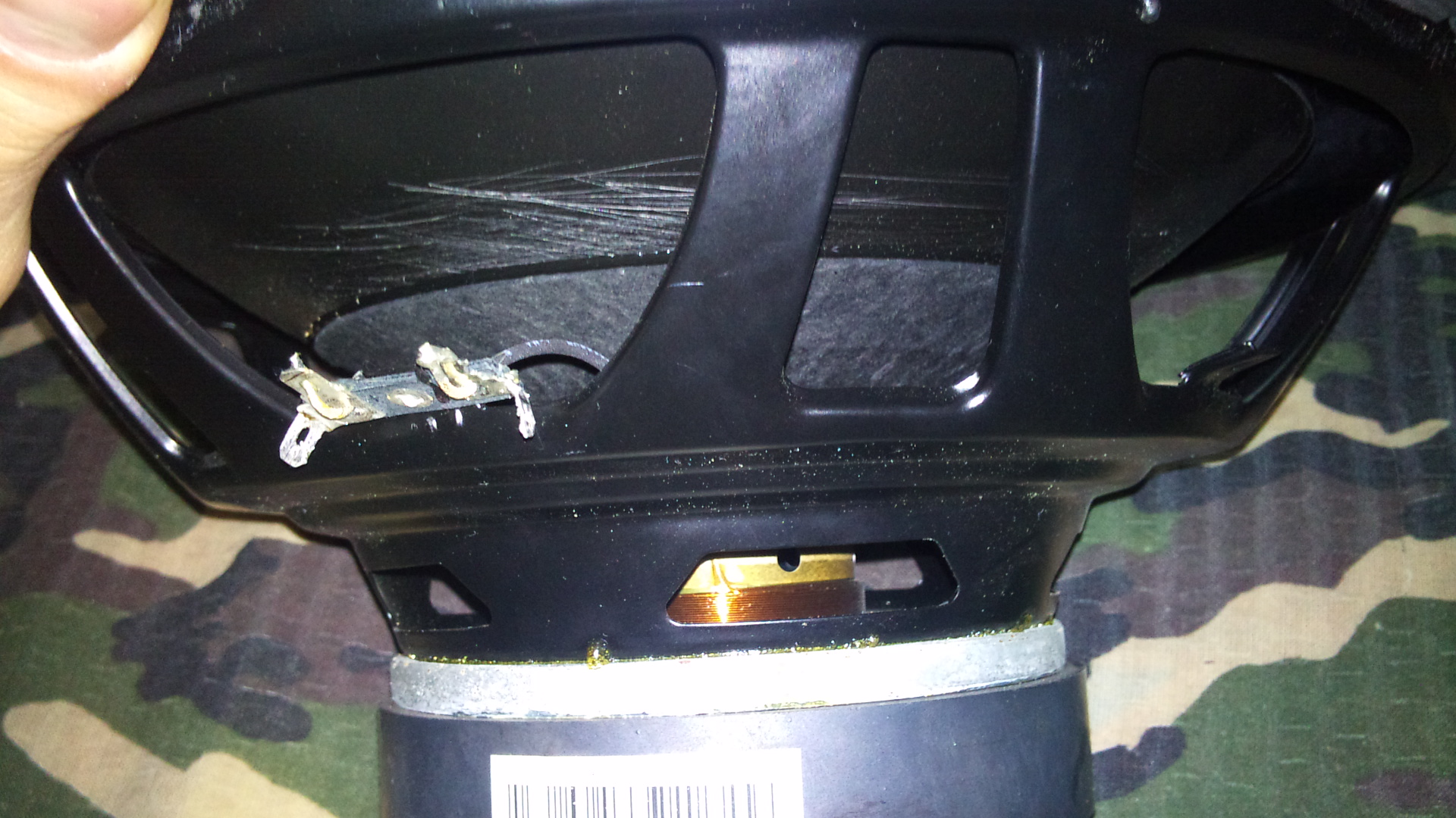

    Odkręciłem głośnik, aby sprawdzić czy wszystko jest w porządku, czy nikt nie ingerował tam w jakiś sposób i pierwsze co rzuciło mi się w oczy to:
    Skrzynia basowa szczelinowa MTX RT12AV - dziwnie wystająca cewka?Skrzynia basowa szczelinowa MTX RT12AV - dziwnie wystająca cewka?
    Bardzo bym prosił kogoś kto ma tego samego suba o sprawdzenie jak to wygląda u niego, lub o opinie ludzi którzy orientują się w temacie.

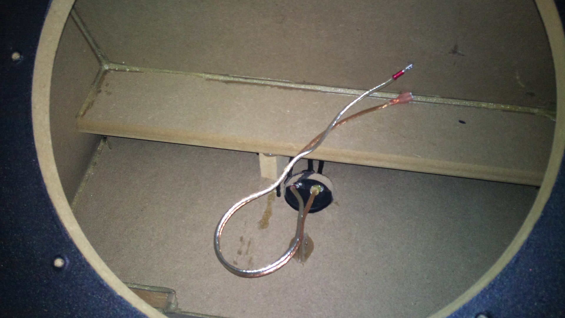

    W środku nie ma żadnego wygłuszenia, też nie wiem czy tak powinno być:

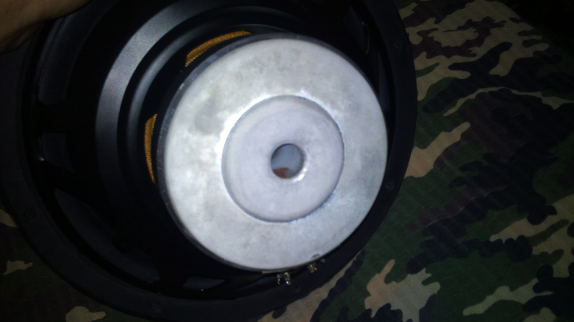

    Na magnesie nie ma żadnych danych:

    Czym to zasilasz? Pragnę Cię poinformować, iż zakupiony przez Ciebie sprzęt jest stosowany do Car Audio a nie do domu - świadczy o tym chociażby impedancja głośnika wynosząca 2R, więc żadnym domowym wzmacniaczem tego nie zasilisz.
    Po drugie, głośnik jak i sama cewka wyglądają całkiem dobrze, proponuję poczytać lektury o zasadzie działania oraz budowie głośnika dynamicznego, a w tedy zrozumiesz dlaczego ta cewka tak wystaje ;)
    Jest to konstrukcja BR, gdzie wylot jest szczelinowy - stąd na nazwa, a takiej paczki nie trzeba wygłuszać. Tzn. oczywiście można, ale nie jest to konieczne, jak w przypadku konstrukcji zamkniętej.

    Głośnik jest jak najbardziej w porządku.
