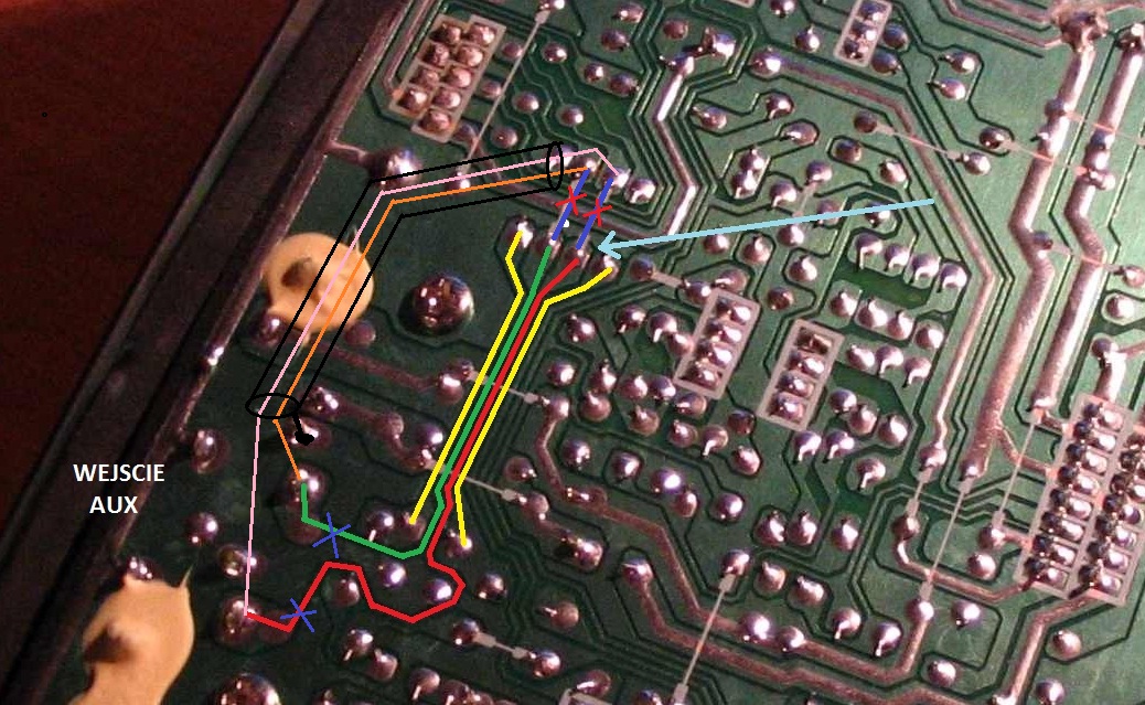

    Posiadam głośniki Logitech Z523. W prawym głośniku znajduję się część elektroniki, regulacja głośności basów, dodatkowe wejścia. Głośnik ten jest połączony z Subwooferem za pomocą kabla RS-232. Oto jak wygląda panel ze złączami na subwooferze
    Logitech Z523 - potencjometr cyfrowy do głośników 2.1 ?
    Kabel (ten RS232) jest jak dla mnie za krótki więc dokupiłem osobny kabel RS232 i wykorzystałem jako przedłużkę. Jeden koniec podpiąłem do tego kabla z prawego głośnika a drugi do wejścia na subwooferze. Wszystko chodzi ładnie pięknie z tym, że od czasu do czasu nawet gdy nie puszczę a jedynie włączę głośniki to słychać jak subwoofer "trzaska" słychać takie mocne basy. Niekiedy np. nie słychać dźwięku z prawego głośnika. Ostatnio doszedłem do wniosku że gdy poruszam wtyczką podpiętą do subwoofera, to wtedy właśnie mu tak odbija, to samo się dzieję gdy odepnę ten dokupiony kabel RS232 i podepnę tak jak oryginalnie powinno być.
    Zaczęło mnie to denerwować więc wpadłem na pomysł (po rozkręceniu subwoofera i prawego głośnika) że elektronikę z prawego głośnika wymontuję i wmontuję do subwoofera, bo to wygląda tak ze w prawym głośniku jest część elektroniki (wychodzi na to że ona odpowiada tylko za regulację basów i mocy dźwięku) i w subwooferze jest druga część elektroniki (zasilacz, i wzmacniacz).
    Ja używam do podłączenia tego zestawu do komputera kabla jack-rca, rca są podłączone do subwoofera do tych wejść czerwonego i białego. I teraz wychodzi na to że dźwięk leci z subwoofera przez kabel RS232 do prawego głośnika tam odbywa się regulacja głośności i potem wraca do subwoofera gdzie jest wzmacniany i wraca znowu do prawego głośnika już do samych głośników. Wnioskuję to na podstawie tego, że te kable z przewodu RS232 są podpisane na płytce w ten sposób
    GND -to masa wiadomo
    RO -to jest sygnał już do samego głośnika (przychodzący z subwoofera)
    RGND -masa głośnika
    STB -nie wiem
    SUB! -nie wiem
    12V -zasilanie
    LI -nie wiem (ale chyba sygnał wejściowy tzn głośniki oprócz wejścia RCA mają zwykłą wtyczkę jack zieloną)
    RI -nie wiem 9pewnie to co wyżej - kanał prawy)
    RCAL -RCA Lewe
    RCAR -RCA Prawe
    I teraz myślę żeby właśnie tą elektronikę z prawego głośnika wrzucić do subwoofera dzięki czemu sygnał nie będzie musiał przelatywać przez ten kabel RS232 więc nie powinno być zakłóceń, a przez RS232 puścić tylko już gotowy sygnał do samych głośników.
    Mam więc pytanie czy można zamiast tych potencjometrów które znajdują się oryginalnie (do regulacji głośności i basów) zastosować potencjometr cyfrowy? Np. coś tego typu AD5207? Ten potencjometr obrotowy, czy jak to tam się zwie od basów też ma 50K. Więc czy takie potencjometry będą dobre, w sensie czy zniekształcą mi bardzo dźwięk? Wiem że trzeba je sterować przez uC ale to nie problem. A może polecacie jakieś inne? I na co powinno się zwracać uwagę aby wybrać jak najlepsze? Na współczynnik tolerancji?
    Trochę się rozpisałem, ale myślę, że dobrze wytłumaczyłem o co chodzi :)

    E.L.O.
    Level 28  
    RGND -masa głośnika
    STB -nie wiem
    SUB! -nie wiem
    12V -zasilanie
    RCAL -RCA Lewe
    RCAR -RCA Prawe
    GND - Masa
    RO - Wyj. do głośnika
    RGND - Masa go głośnika
    STB - STAND BY, wyłącza głośniki+ sub lub działa jako MUTE przy włożeniu wtyczki słuchawek do gniazda słuchawkowego
    SUB! - Wyjście sygnału basu (po miksowaniu L+R) do wzmacniacza mocy w subie
    12V - Potrzebne do zasilania OPAMP w głośniku i sterowania MUTE
    LI, RI - to wyjścia sygnałów L i R (po wzmocnieniu przez OPAMP) do wzmacniacza mocy L i R w subie
    RCAL, RCAR - Wejściowe sygnały z gniazda RCA do płytki elektroniki w głośniku prawym
    Elektronika w głośniku działa jako przedwzmacniacz + wzm. słuchawkowy w ten sposób, że sygn. RCA (L i R) przychodzi z suba lub z zielonej wtyczki > potencjometr VOLUME > przedwzm. OPAMP > i dalej sygnały są rozdzielone:
    - do gniazda słuchawkowego
    - do wzmacniacza mocy L i R w subie (przez piny LI, RI)
    - do potencjometru BASS i dalej do wzm. mocy basu (przez pin SUB!)
    Moim zdaniem nie warto używać pot. cyfrowego ponieważ w głośniku prawym zamiast potencjometrów VOLUME i BASS trzeba montować przyciski volume+/- i bass+/- itd. Jeśli koniecznie chcesz sterować cyfrowo to warto zwrócić uwagę na np. DS1802 - bardzo prosta aplikacja i może pracować bez uC.
    Proponuję układ analogowy LM1036 ze sterowaniem napięciowo (elektronicznie), przy tym nie musisz montować żadnych przycisków, LM1036 włożysz w subie pomiędzy wej RCA a końcówkami mocy a napięcie sterujące doprowadzisz do oryginalnych potencjometrów w głośniku prawym (w sumie 4 przewody) i do samego głośnika prawego osobnymi kabelkami (2 kabelki)
    Aha jeszcze jedna możliwość: Możesz także wywalić gniazdo RS232 i wtyczkę, przulutować kabelki na stałe do płytki w subie. Wiem, że to nie wygodne przy przenoszeniu sprzętu ale jest pewne, że będzie OK.

    E.L.O.
    Level 28  
    Quote:
    Ja zrozumiałem to tak że do "wejścia" układu LM1036 podłączyć mam gniazda RCA a "wyjście" podłączyć do w subie do tego złącza DB9 do linii LI oraz RI (oznaczenia zaczerpnąłem z tej elektroniki w prawym głośniku) - to tak łopatologicznie ;p I wychodzi na to że tą elektronikę z prawego głośnika można w pewnym sensie wywalić??
    Dokładnie tak, ale płytkę nadal zostawisz w głośniku (bo płytka ta trzyma potencjometry w odpowiednim miejscu) tylko odlutujesz parę elementów tak aby nóżki dwóch potencjometrów były odłączone od reszty z wyjątkiem nóżek połączonych z masą.
    Quote:
    A co z regulacją basów?? Co prawda układ ten umożliwia taką regulację ale na tej płytce z głośnika prawego jest linia SUB! która leci do subwoofera a tak jak kolega to napisał jest to wyjście sygnału basu więc to niem trzeba by chyba sterować??
    Tak, bas trzeba sterować ponieważ w subie bas ma oddzielny tor sygnałowy z jedną kostką OPAMP i mostkowanym wzmacniaczem (mostkowane dwie końcówki w kostce STA540 dla subwoofera, a dwie pozostałe dla kanałów L i R)
    Sygnał basu otrzymasz (tak jak oryginalny układ na płytce w głośniku – sygnały wyjściowe z OPAMP są rozdzielone (2x2,2k) dla końcówki L i R, na L+R dla basu (2x33k) i na słuchawki (2x15Ω)) sumując dwa wyjścia L+R układu LM1036 dwoma opornikami 33k, zsumowany sygnał basu masz podłączyć do linii SUB! na płytce głównej, kiedy regulujesz bas w układzie LM1036 to automatycznie na jego wyjściu jest więcej basu i wiadomo sub gra mocniej.
    Musisz zrobić osobną płytkę dla LM1036 + elementami wg datasheet, zamontować ją w pobliżu płyty głównej (np. na dystansach plastikowych najlepiej stronami ścieżek tych płytek do siebie).
    Do płytki w głośniku (po odłączeniu kabelki RS232) masz podłączyć:
    1 - masę GND z płyty głównej (ta masa jest połączona z „dolnymi” nóżkami potencjometrów volume i bass)
    2 - napięcie 5,4V z nóżki 17 kostki LM1036 do „górnych” nóżek pot. volume i bass
    3 - środkową nóżkę pot. VOLUME z nóżką volume kostki LM1036
    4- środkową nóżkę pot. BASS z nóżką bass kostki LM1036
    Z płytki LM1036 do płyty głównej masz podłączyć:
    1 - zasilanie 12V
    2 - masa GND
    3 - wyjście L do linii LI (przez opornik)
    4 - wyjście R do linii RI (przez opornik)
    Po przeróbce:
    - Nie masz wejścia AUX (zielona wtyczka) ale można podłączyć równolegle z RCA w subie opornikami tak jak oryginał (tylko subie a nie w głośniku)
    - Gniazdo słuchawkowe nie działa – żeby z niego nadal korzystać to znowu trzeba doprowadzić do płytki w głośniku 12V do zasilania OPAMP, sygnały L i R oraz linię STB ale chyba to mija się z celem.
    Jak się zdecydujesz na przeróbkę to bym Ci trochę jeszcze doradził i napisał które elementy trzeba wylutować aby jak najmniej przeciąć ścieżki na płytce –Zrób zdjęcia przy świetle dziennym aby nie było cienia (zdjęcie nr 1) która by zasłaniała inne elementy i opisy na płytce. Aha najlepiej aby płytka na zdjęciu leżała w pionie/ poziomie a nie po skosie tak jak zdjęcia nr 2,3,5 powyżej.

    E.L.O.
    Level 28  
    Kamil 1 wrote:
    potencjometr VOLUME ma wartość 8kΩ a potencjometr BASSu ma prawie 30kΩ. Potencjometr od regulacji głośności posiada wyłącznik zasilania. Chciałbym się jeszcze zapytać czy dla takich wartości tych potencjometrów trzeba zmieniać rezystory które w nocie aplikacyjnej wynoszą 47kΩ a które są dołączone do wyjść tych potencjometrów??
    Te rezystory mogą być po 47kΩ. Ponieważ na tej głównej płycie nie ma stabilizatora 12V, trzeba zamontować dodatkowy stabilizator 10V np. L78L10 + kondensator elektrolityczny wygładzający zasilanie na płytce LM1036 aby wyeliminować buczenia pochodzące z niestabilizowanego napięcia 12V.
    Jak chcesz mieć możliwość regulacji BALANS i TREBLE to trzeba zamontować dodatkowo dwa potencjometry na tylnej ściance subwoofera, w przeciwnym razie to na płytce z LM1036 trzeba zrobić dzielnik napięcia (z pin17 kostki LM) 5,4V/2 = 2,7V z opornikami 2x22kΩ i podłączyć do pin9_BALANS i pin4_TREBLE opornikami 47kΩ. Piszę teraz o tym abyś się zastanawiał przed robieniem płytki.
    Pot. VOLUME ma wyłącznik to można zostawić funkcję STB dla wygody.

    Kamil 1
    Level 16  
    Więc tak problem z tym graniem głośników mimo ustawienia głośności na minimum został rozwiązany. Oczywiście sprawdziłem układ 4066 i klucze się wyłączają gdy potencjometr jest ustawiony na małe wartości. Po kilkunastu minutach sprawdzania czy gdzieś ścieżek nie mam zwartych itp postanowiłem odłączyć płytkę z przedwzmacniaczem LM1036 od końcówki mocy. I się aż zdziwiłem gdy nadal słyszałem dźwięk z głośników. A przecież obwód audio był rozwarty bo nie było przedwzmacniacza. Jedyny wniosek jest taki że prawdopodobnie na odcinku ~4cm sygnał audio musi się indukować w ścieżkach biegnących do wzmacniacza mocy.
    Chodzi o to że, opiszę to za pomocą rysunku. A więc liniami czerwoną i zieloną zaznaczyłem ścieżki którymi sygnał biegnie z WEJŚCIA AUX do tej niebieskiej strzałki, gdzie podłączony jest przedwzmacniacz (przewodami). Linie żółte - sygnał biegnący z przedwzmacniacza (od niebieskiej strzałki) do końcówki mocy. Oczywiście linie żółte się urywają w okolicach wejścia AUX gdyż tam sygnały audio dalej idą przez kondensatory itp, ale nie o to tu chodzi. Czyli te linie biegną praktycznie równolegle czyli wychodzi na to że muszą ze sobą jakoś oddziaływać pewnie przez indukcję i sygnał "przenika" do końcówki mocy chociaż nie ma tu fizycznego połączenia. Jest to co prawda dziwne ale lepszego wytłumaczenia nie mam tym bardziej że sygnały wejściowe tak jak pisałem biegną od wejścia AUX do tej niebieskiej strzałki i z niczym nie są połączone, jedynie z moim przedwzmacniaczem, ale tak jak pisałem na czas testów wlutowałem kable i mimo to głośniki grają, ledwo bo ledwo ale grają. Ja obszedłem to w ten sposób że gdy klucze analogowe są rozwarte to na linii STB podawany jest 0V czyli końcówka się wycisza i już nic wtedy nie słychać :P
    Druga sprawa to zmieniłem rezystory wejściowe z 10kΩ na 1kΩ. I nie widzę różnicy. Nie zmieniłem jeszcze kondensatorów z 470nF na ~220nF MKT gdyż w Kielcach ciężko o takie na małe napięcia no chyba że kupie takie krowy na >200V. No włośnie odnośnie kondensatorów tak jak już pisałem to ja mam zamiast 330nF i 220nF kondensatory 33nF i 22nF (oczywiście MKT) bo trzymałem się projektu z EP a tam ktoś się po prostu pomylił. Tak więc jak mówię ciężko dostać kondensatory MKT w Kielcach o wartościach 330nF i 22nF na małe napięcia. Czy zamiast tych MKT mogę zastosować jakieś inne?? Np elektrolit 0,22uF?? czy nie bardzo??
  • #18
    E.L.O.
    Level 28  
    Sprawdziłem swoją płytkę, potencjometr liniowy 47k, przedwzmacniacz bez kluczy 4066 ogólnie działa dobrze, przy ustawieniu volume na minimum w głośniku cisza.
    Przy regulacji głośności napięcie na suwaku rośnie od 0V do 0,7V – w głośniku nadal cisza, kiedy napięcie na suwaku przekroczy 0,7V głośnik zaczyna grać. Po wlutowaniu dodatkową diodę ( prostowniczą 1n4001) do potencjometru głośność można regulować prawie od pozycji minimum.
    Wmontowałem do płytki klucze 4066, przy wyciszaniu na minimum i zwiększaniu głośności też słychać cichy trzask. Myślę, że a przyczyną trzasku jest różnica napięć na wej. i wyj. kluczy.
    Logitech Z523 - potencjometr cyfrowy do głośników 2.1 ?Logitech Z523 - potencjometr cyfrowy do głośników 2.1 ?Logitech Z523 - potencjometr cyfrowy do głośników 2.1 ?
    Quote:
    Jedyny wniosek jest taki że prawdopodobnie na odcinku ~4cm sygnał audio musi się indukować w ścieżkach biegnących do wzmacniacza mocy...Ja obszedłem to w ten sposób że gdy klucze analogowe są rozwarte to na linii STB podawany jest 0V czyli końcówka się wycisza i już nic wtedy nie słychać
    Dobrze kombinowałeś! Można także przeciąć ścieżki "zielone i czerwone", wylutować 2 zworki i podłączyć kabelkami ekranowanymi.
    Jeśli chodzi o kondensatory, najważniejsze są te co połączone między PIN1,3,5,6,15,16,18 układu LM1036 a masą, natomiast te połączone z opornikami 47k (suwaki potencjometrów) i PIN4,9,12,14 są mniej ważne i możesz dać 100nF...470nF/25V...200V obojętnie jakiego typu bez obawy.
