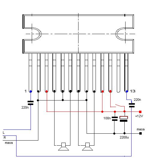

    Witam, nie wiem czy trafiłem na dobry dział, jak nie to proszę o przeniesienie. Mam takie pytanie, czy ktoś z was robił kiedyś wzmacniacz samochodowy na 12V? Szukałem na forum ale nic nie znalazłem dlatego pytam, zaczynają się dla mnie "dni nudy" i chciałbym ten czas poświęcić na zabawę z audio, najlepiej CarAudio :D Pozdrawiam.

    Jakiś zakres mocy masz na myśli? Takie końcówki po 20W/kanał to owszem, prościutka sprawa ale większe moce to w ostatnich czasach stały się łatwo osiągalne o ile umiesz zdobyć sensowną obudowę i upychać elementy nie zapominając o budowie trudniejszych układów. Z resztą masz teraz kity przetwornicy do wzmacniacza samochodowego a do tego podpinasz co dusza zapragnie...

    Mam głośniki Blaupunkta 6x9 (jajka), mają ok 45W rms, i to właśnie do nich bym chciał coś wykombinować, obudowa to nie problem bo materiału jest pełno ;D

    Użyj TDA1557.

  • #7 10293528
    fuutro
    Dopasuj schemat do układu a nie odwrotnie.
  • #8 10293599
    badboypro
    Napisałeś to jak jakiś filozof, i teraz nie wiem co zrobić ;D
  • #9 10293643
    fuutro
    Zaproponowałem TDA1557 a na Twoim rysunku nie było takiej informacji. Zobacz na: http://www.elenota.pl/datasheet_download/34798/TDA1557Q strona 4 i 8. Na stronie 8 nie ma pokazanego jak użyć pinu 11. Możesz podpatrzeć pomysł z http://www.elenota.pl/datasheet_download/45378/TDA2005 strona 3, figura 1, konkretnie R1 i C4 - opóźni załączenie wzmacniacza przez to trzaski w głośnikach.
  • #10 10293709
    badboypro
    Podałem ten schemat bo wyskoczył mi on jak szukałem tego układu który mi podałeś ;D Aż taki dobry to ja nie jestem żeby samemu jakieś schematy układać, boje się co by z tego wyszło :)
