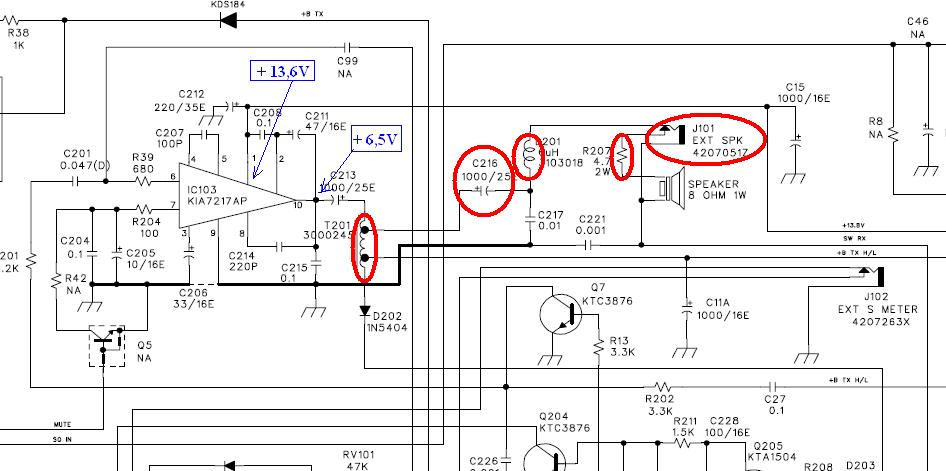

    Dostałem takie radio jak w temacie, problem polega na tym że do głośnika dochodzi tylko sygnał bez wzmocnienia, moja diagnoza padła na układ KIA7217AP, i tutaj zaczęły się schody, nie mogę go nigdzie dostać a do Kielc dopiero po świętach pojadę, i sprawdzę Amatora.
    Pytanie do forumowiczów, próbował ktoś dorobić zewnętrzny prosty wzmacniacz audio? skoro sygnał jest a reszta układu działa bo odbieram normalnie tylko ledwo słyszalnie, Chyba że Brak tego wzmocnienia koliduję z innymi funkcjami?
    Na elektrodzie przejrzałem podobne tematy ale jedyne porady jakie znalazłem to w stylu wymień układ na nowy.
    Moim pytaniem jest jak by się sprawdzał taki dodatkowy wzmacniacz??

    jest splątana, że tak powiem, ona nie dostaje sygnału czysto z przedwzmacniacza, przyjżyj się kolego schematowi zmieniając na inną końcówkę będe musiał bawić się z elementami a tak to mam już to za sobą wyjście sygnału na 10nóżce jest tylko nie jest wzmocniony, więc tutaj spróbuję sie wpiąć, ale to jutro będe myśleć.

    SP5ANJ
    Spoczywaj w Pokoju
    lukas1121 napisał:
    Dostałem takie radio jak w temacie, problem polega na tym że do głośnika dochodzi tylko sygnał bez wzmocnienia ...
    Czytam i nie rozumiem.
    Chcesz dorobić dodatkowy wzmacniacza audio czy chcesz przerobić układ na inny wzmacniacz. :?:
    ... nie mogę go nigdzie dostać a do Kielc dopiero po świętach pojadę, i sprawdzę Amatora.
    Słabo szukasz.
    Podpowiem jako słowo klucz - Legionowo.

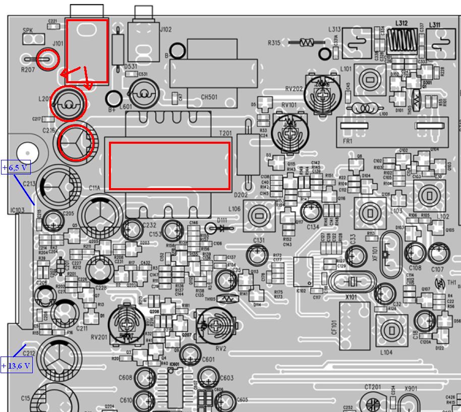

    Fakt, że w głośniku słabo słyszysz może być spowodowane innymi czynnikami, jak :
    - uszkodzony głośnik
    - uszkodzony przewód mikrofonowy
    - uszkodzony stycznik PTT na GL
    - uszkodzone gniazdo rozłączne EXT SPK
    - uszkodzone kondensatory C216 (dość częsta awaria)
    - uszkodzone L201 , R207
    - auto-transformatorek T201 (zwarcie między-zwojowe)
    Dlaczego nie sprawdzisz sam układ KIA7217 chociaż woltomierzem.
    Na nóżce 10-tej powinno być około +6,5V (połowa napięcia zasilania) a na nóżce 1 pełne zasilanie około +13,6V (przy włączonym MUTE) .
    Jak dobrze sobie rozplanujesz to idealnie wstawisz TDA2003 w ten układ a tylko jeden opornik będziesz musiał dolutować nowy. :spoko:

    Kondensator 213 padnięty, przy wymianie urwałem pole lutownicze:P źle przy lutowałem potem kabelek spaliłem diodę ale w ostateczności wszystko działa:P
    Dzięki wszystkim, nie zauważyłem tego kondensatora:/
