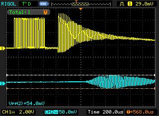

    Coś tam odpaliłem ale nie jestem pocieszony. Przetwornik zasilany przeciwsobnie z portów megi, potem na chwilę zwieram go do masy, po czym jeden pin ustawiam jako HI-Z żeby zobaczyć co się wróci. I tak... na tym wodoodpornym (z liniku), który jest zarazem odbiornikiem dostaje guzik, pojawia się oscylacja która nie ma nic wspólnego z odległością do przeszkody i pewnie przykrywa echo. Tutaj przebieg z nóg przetwornika, ten żółty to ten co ustawiam w HI-Z.
    komparator analogowy w AVR i czujnik ultradźwięków
    Tutaj już osobno nadajnik i odbiornik (dzieliło je ok 50cm), pojawiło się odbicie (niebieski kanał) jednak 54mVpp to już chyba nieco mało jak na komparator megi, gdzie Vref dam z oporników, albo zewre do masy??
    Skąd bierze się to "dzwonienie" w stanie HI-Z, obudowa przetwornika?
