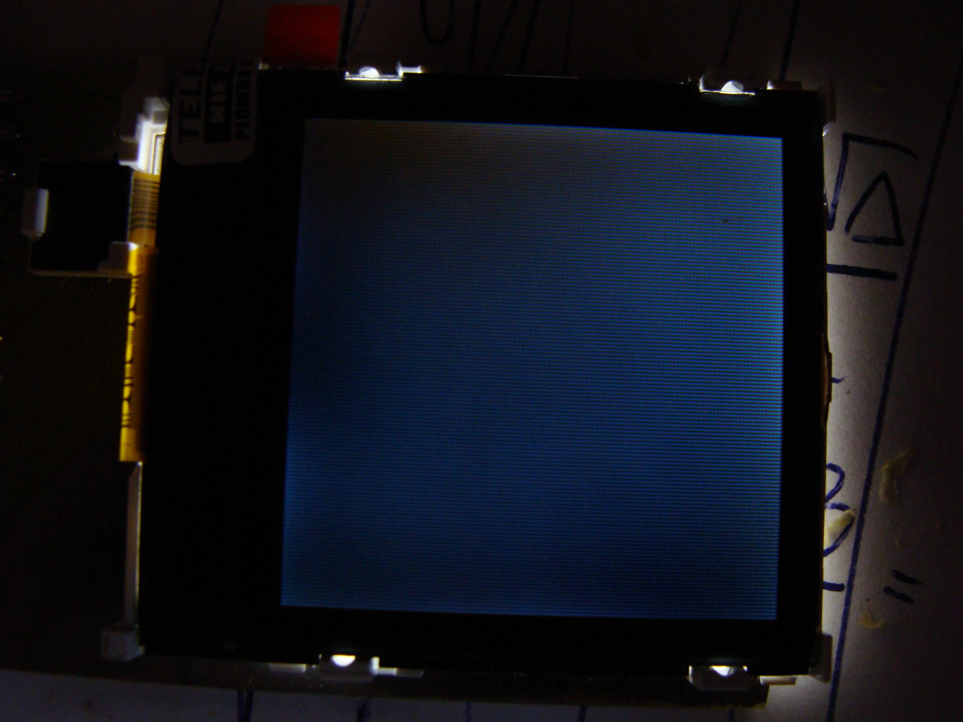

    Ogólnie będę jeszcze próbować, być może jest to również wina wyświetlacza? Kupiony za 15 złotych, do tego jest to drugi model, bo pierwszy był uszkodzony. Diody pod matrycą nie oświetlają równo całego wyświetlacza, tylko jakoś tak:
    [Atmega16][C] - LCD graficzny od Nokii 6100
    Właśnie teraz sprawdziłem napięcie zasilania i okazuje się, że zamiast standardowych 4.8V jest 4.5V. Spowodowane jest to prądem jaki płynie przez cały obwód, który wynosi nieco ponad 170 mA. Pewnie większość idzie na tego prostego "joule thiefa" zasilającego podświetlenie. W wyniku tego na dzielniku napięcia są równe 3V (wychodzi na to, że nie ma się co przejmować rezystancją wejść LCD). Pozmieniam mu rezystancję żeby były te 3.3V i dam znać, chociaż wątpię żeby to coś pomogło...

    Nie chodzi o napięcie wyjściowe, ale o wiele innych efektów widocznych przy dużych częstotliwościach. Poza tym ten obwód do generowania rzekomo 7V coś mocno naciągany - stąd takie marne podświetlanie.
    Dalej, skoro jak na razie NIC CI NIE DZIAŁA to ja zawsze robię tak, że wychodzę od kodów gotowych i sprawdzonych, np.: http://thomaspfeifer.net/nokia_6100_display_en.htm (a jest tego multum w internecie) na sprzętowym SPI (nie wiem co trudnego jest w podpięciu paru linii do odpowiednich wyprowadzeń uC). Jak zadziała (co będzie oznaką że wyświetlacz i "konwerter napięć" są sprawne) to możesz podmienić funkcje do wysyłania danych po SPI na ręcznie napisane wysyłające dane na dowolnych pinach. Bo na razie nie jesteśmy wstanie zidentyfikować co jest nie tak - program, wyświetlacz, dzielnik, zasilanie całości, zasilanie części cyfrowej wyświetlacza, ...
    Względnie (sam czasem tak robię, choć wolę C od BASCOMA) uruchom program na gotowych bibliotekach w BASCOM - one działają na 100%, więc wtedy wykluczysz lub potwierdzisz winę programu.
    To zrób wszystko co powiedziałem (najlepiej zacząć od 100% pewnej biblioteki bascoma) i potem będziemy myśleć dalej.
