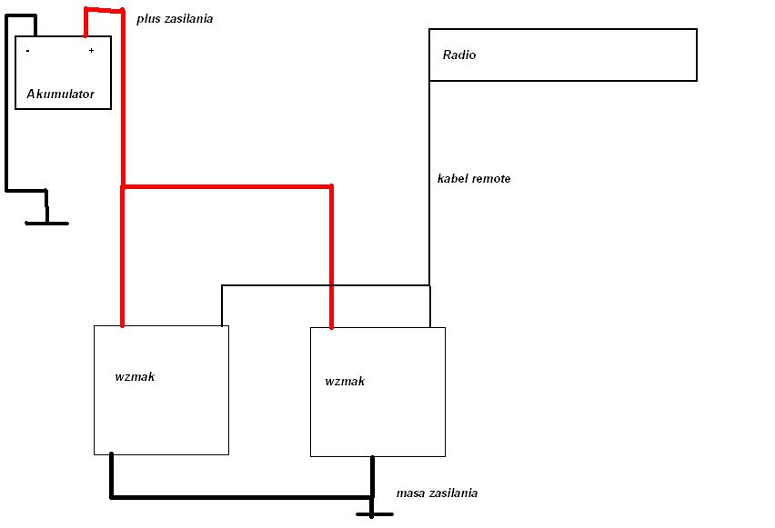

    Czy kable które mam będą odpowiednie do przyłączenia drugiego wzmacniacza na głośniki?
    17'-10 gauge power cable
    3'-10 gauge ground cable
    15'-18 gauge remote cable
    15'-RCA cable
    6'- split loom
    40A atc fuse hoider
    Wzmacniacz Crunch MXB280 Głośniki HERTZ DSK 165
    Wzmacniacz ma Moc RMS w mostku przy 4 ohm 1 x 200 Wat
    Do tego mam zestawu chcę przyłączyć:
    #kondensator Dietz 1F
    #wzmacniacz CARPOWER HPB-602

    Mam pytanie do kolegi . Czy jest możliwość podania przekroi w mm².w którym momencie chcesz podłączyć drugi wzmacniacz , czy będzie to osobna instalacja od samego akumulatora czy rozdzielenie za kondensatorem ??

    Jest mi to obojętne, w którym miejscu będzie, ważne żeby dobrze jakoś działało.
    znalazłem takie ustawienie w innym temacie ale nie za wiele mi to mówi
    Czy kable 10 gauge wystarczą do podłączenia wzmacniaczy Crunch MXB280 i CARPOWER HPB-602?
    Z radia wychodzi 1 kabel RCA i póki co jest podłączony do 1 wzmacniacza, który zasila tubę (wszystko w bagażniku)
    Do tego chciałbym podłączyć kondensator i ten drugi wzmacniacz zasilający głośniki

    Użyj zacisków na kondensatorze jako rozdzielacz , czyli od aku do kondensatora po jednym kablu plus i minus i potem od kondensatora do każdego wzmacniacza też plus i minus) . Przekroje znajdziesz na forum i w FAQ Nazara .
    PS: możesz podać masę z budy zamiast z aku

    A te kable są wystarczająco grube żebym kondensator i drugi wzmacniacz umieścił w bagażniku z resztą?

    od każdego wzmacniacza pość kable z korektorami do kondensatora
    porób sobie 4 przewody o odpowiedniej długości zakończ korektorem oczkowym
    2 plusowe i 2 minusowe i od tych wzmacniaczy podepnij odpowiednie na kondensator i wszystko
