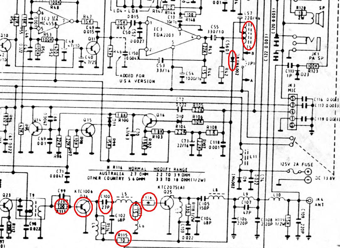

    Witam serdecznie.
    Panowie, wszystko byłoby ok, gdyby w mojej onwie działało nadawanie.
    Odbiór jest - całkiem niezły - jeżeli chodzi o nadawanie, przypuśmy na kanale 20-stym jak wcisne w gruszcze nadawanie to na 2 radyjku jest szum - niestety nie słychać tego co mówie, sprawdzane na nowej gruszcze - wiec jedna rzecz na odpada.
    Wynika z tego ze jakas moc wyjściowa jest na zewnątrz, ale nie słychać tego co mówie. Macie może jakieś pomysły?
    Z góry dzięki za pomoc!

    O Onwach i braku "nadawania" pisaliśmy już wielokrotnie.
    Dla przypomnienia i z pamięci oznaczam na schemacie gdzie są główne usterki tego typu radia i co należy sprawdzić.
    Onwa 2-6112-11 - nie działa nadawanie
    Łatwiej mi wskazać niż pisać. :D

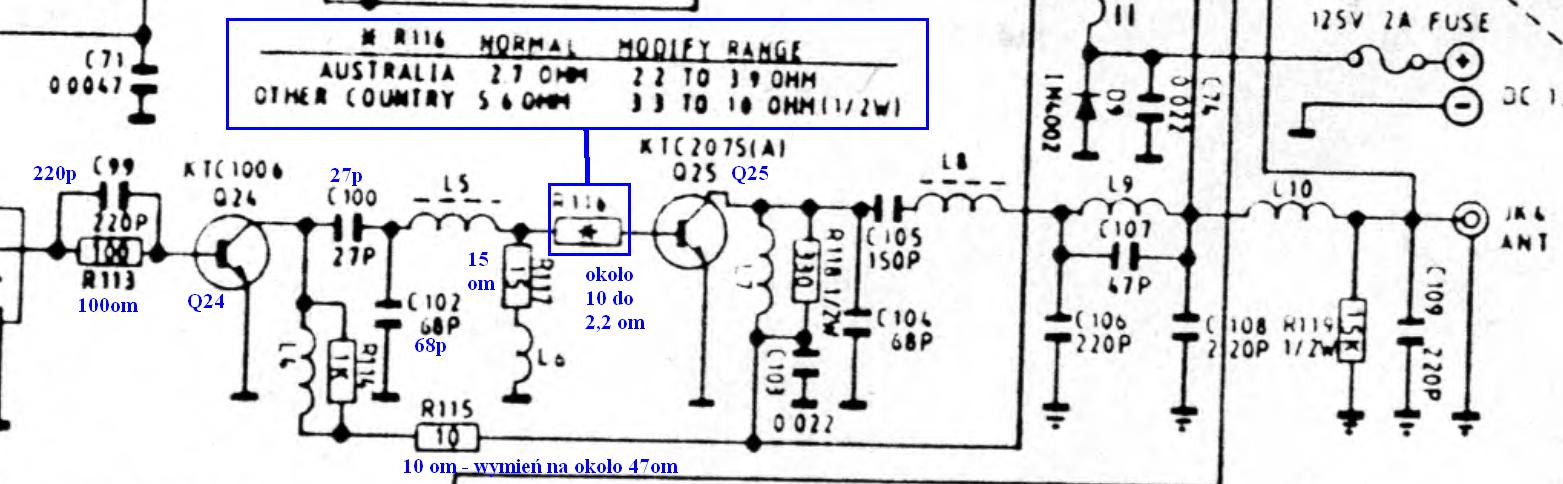

    SP5ANJ, a możesz mi podać wartości tych elementów?
    Bo niestety, nie moge nigdzie znaleźć dokładniejszego schematu, a z tego ciężko odczytać niestety...
    Z góry Ci dziękuję.

    Bardzo proszę :
    q25 wymieniłem, bez zmian.
    tak, bo podmieniłem na BD135
    To chyba zły pomysł.
    Przecież nikt nigdy na tym Forum nie pisał czy podpowiadał o wymianie 2SC2078 na BD135. :?:
    Bez obrazy ale wyczuwam u Ciebie chęć naprawy tego radia za wszelką "cenę" - nie mając o tym radiu i Radiotechnice - "zielonego pojęcia" .
    Podpowiem więc tak.
    Najczęstszą awarią w nadajniku jest spalenie się Q24 (dokładniej : zwarcie złącza E-C) co równocześnie powoduje przepalenie się (rozwarcie) opornika zasilającego ten Q24 - R115.
    Sprawdź (przy wyłączonym zasilaniu) czy pomiędzy nóżkami masy (na płycie głównej) a C (kolektorem - noga środkowa) Q24 jest zwarcie.
    Sprawdź opornik R115 czy trzyma wartość albo jest rozwarty.
    Następnie w sprawie diody obok transformatorka modulacyjnego :
    - jest to dioda z serii 1N40xx i możesz tam wstawić dowolną diodę prostowniczą.
    Od 1N4001 do 1N4008 w cenie około 10gr./sztuka .
