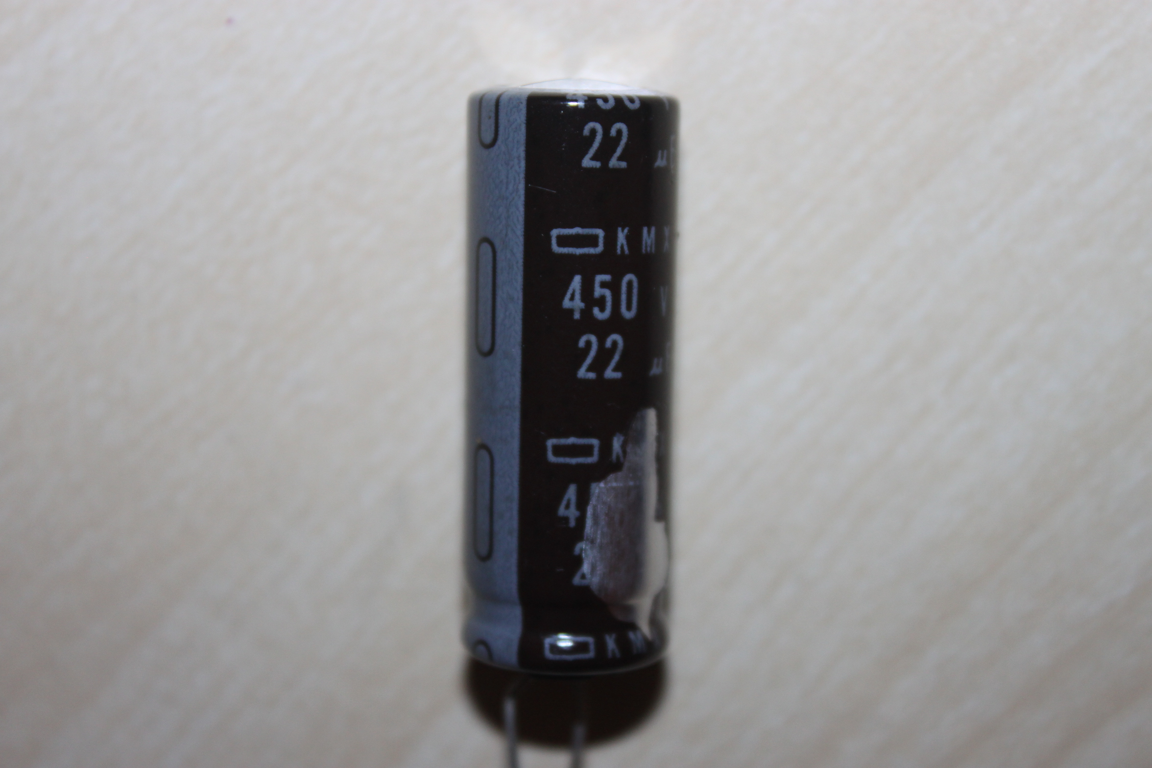

    Mam problem gdyż od pewnego czasu w biurze zaczęły padać lampy (świetlówki). Myślałem, że to poprostu świetlówki się przepalają więc wymieniłem je na nowe jednak to nie pomogło. Rozebrałem cały starter, aby zobaczyć czy któryś z elementów się nie przepalił (nie chcę od razu wzywać elektryka, chciałem najpierw sam zerknąć czy może uda mi się to zrobić samemu). Z tego co zauważyłem padł, znaczy zrobiła się bańka z kondensatora 22uF/450V. Obszedłem wszystkie sklepy w mieście i nie znalazłem takiego kondensatora. Moje pytanie czy mogę go jakoś zastąpić (połączyć dwa inne kondensatory) jeśli tak to poproszę o wytłumaczenie. I chciałbym się jeszcze zapytać co może być przyczyną (co sprawdzić), że tak nagle zaczęły nagminnie padać lampy wcześniej wszystko było ok.
    Z góry dziękuję za wszystkie informację i serdecznie pozdrawiam.

    Jest to dokładnie 22uF/450V
    Poniżej zdjęcia:
    Kondensator do układu świetlówek Kondensator do układu świetlówek

    Przeglądarka nie wyświetliła mi wcześniej zdjęć .Dopiero teraz zobaczyłem ,że jest to starter elektroniczny i wstawienie zworki lub pominięcie kondensatora może zrobić BUM.W tym przypadku musi on być :D
    P.S. Pisząć wcześniej miałem na myśli tradycyjny układ z dławikiem i starterem.Taki kondensator dostaniesz w sklepie elektronicznym , bo w AGD takich nie mają.

    Faktycznie również nie miałem zdjęć, jakiś błąd serwera. Jest to jedna z tych nowych lamp które nie posiadają już standardowych wymiennych starterów, w tym wypadku kondensator musi być, nie radzę koledze uruchamiać lampy bez niego!

    Nie wprowadzajcie pytającego w błąd, bo to nie jest kondensator do eliminacji efektu stroboskopowego.
    To jest balast elektroniczny i nie doszukujcie się w nim częstotliwości 50Hz, która może być źródłem w/w efektu.
    Ten kondensator pracuje w układzie przetwornicy i należy go tam z powrotem zamontować.

    1. Polecam koniecznie przeczytać i śledzić dalej ten wątek:

    2. Wyszukiwarka ogólna -> bad capacitor plague. Sporo tego będzie...
    3. Zastosować kondensatory na min. 105st.C; Przeważnie są na 85st.C lub "temperatura nie opisana", specjalne do wyższych temperatur (115st.c, 125st.C) też są, ale nie w polskich sklepach - ale nawet te zamawiane przez producentów układów zapłonowych do świetlówek są niskiej trwałości... Dobre są znacznie droższe i nie koniecznie dostępne w Polsce.
    Chyba że np. z tych (UWAGA ! część jest na 85st.C - sprawdzać !!!)
    https://www.elfaelektronika.pl/elfa3~pl_pl/el...pasywne#filter=19089:manu|0|:87465|3|652337,;
    Jak nie jest to świetlówka kompaktowa, to może zmieszczą się kondensatory w większej obudowie i znacznie lepsze (może nawet nieelektrolityczne - trwalsze). W każdym przypadku lepiej podłączyć dwa lub więcej mniejszych takich samych równolegle (mniejszy prąd !), w przypadku elektrolitycznych o pojemności trochę większej niż były oryginalne np. 4.7uF zamiast 3.3uF (pojemność jest w tolerancji kilkudziesięciu procent, oczywiście obecnie tylko w dół, dawne polskie ELWA miały prawie zawsze większą niż opisana i trzymały ją bez zmniejszenia awarii przez kilkanaście lat... ale były większe i droższe niż azjatyckie... i fabryki już wiele lat nie ma, ale kondensatory jeszcze zdarzają się do kupienia).
    Jak się zmieszczą - można zastosować w płytce drukowanej łączówki, złączki śrubowe aby ułatwić wymianę kondensatorów bez grzania laminatu i ścieżek na nim.
    http://unipol.bazarek.pl/opis/1423200/kondensator-elektrolityczny-22f--450v.html na fotografii jest na 105st.C (3.3zł/szt), a jak jest naprawdę - trzeba najpierw zapytać...
    Jak się zmieszczą, to zamiast jednego 22uF zastosowałbym 3szt 10uF równolegle (dobrze zaizolować nóżki i odsunąć obudowy od innych elementów aby uniemożliwić zwarcie i poprawić chłodzenie)

    Jeżeli kondensator elektrolityczny nie jest na pewno na min. 105st.C to nie nadaje się do omawianego tu zastosowania, próba zastosowani kondensatora na nawet trochę mniejsze napięcie też źle się skończy !
    4. jeżeli obudowa jest ciasna a elektronika podgrzewana dodatkowo przez świetlówki - poprawić chłodzenie elektroniki, ale tak by do środka nie dostały się nawet bardzo małe owady.
