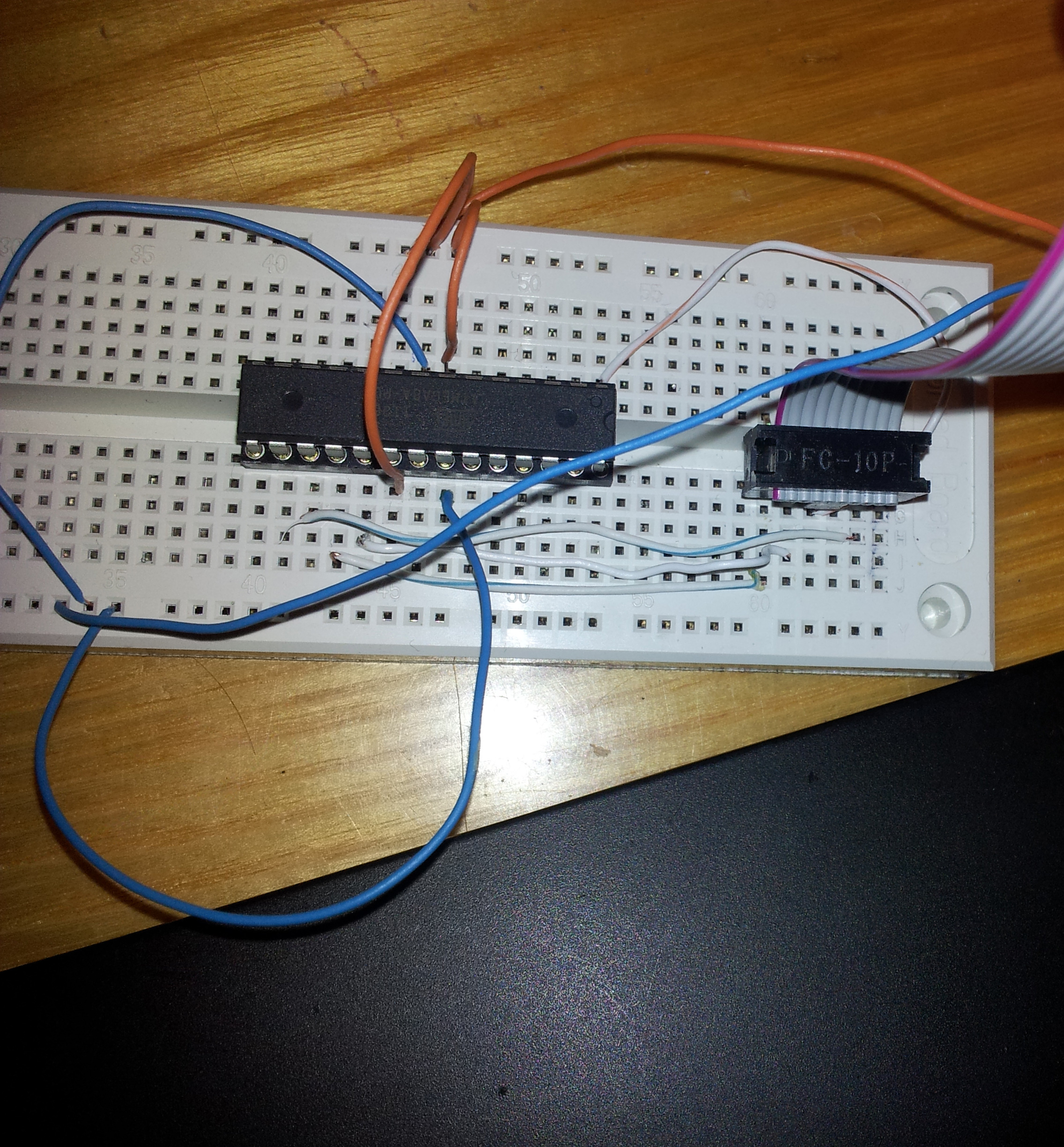

    Cześć.
    Dopiero zaczynam przygodę z elektroniką i jestem totalnym nowicjuszem, dlatego też proszę o wyrozumiałość:)

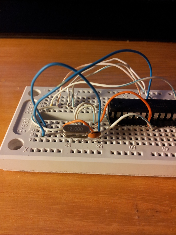

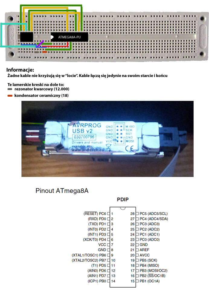

    Zakupiłem programator "AVRProg USBv2" i mam problem z odpowiednim podłączeniem z mikrokontrolerem w celu zaprogramowania go.

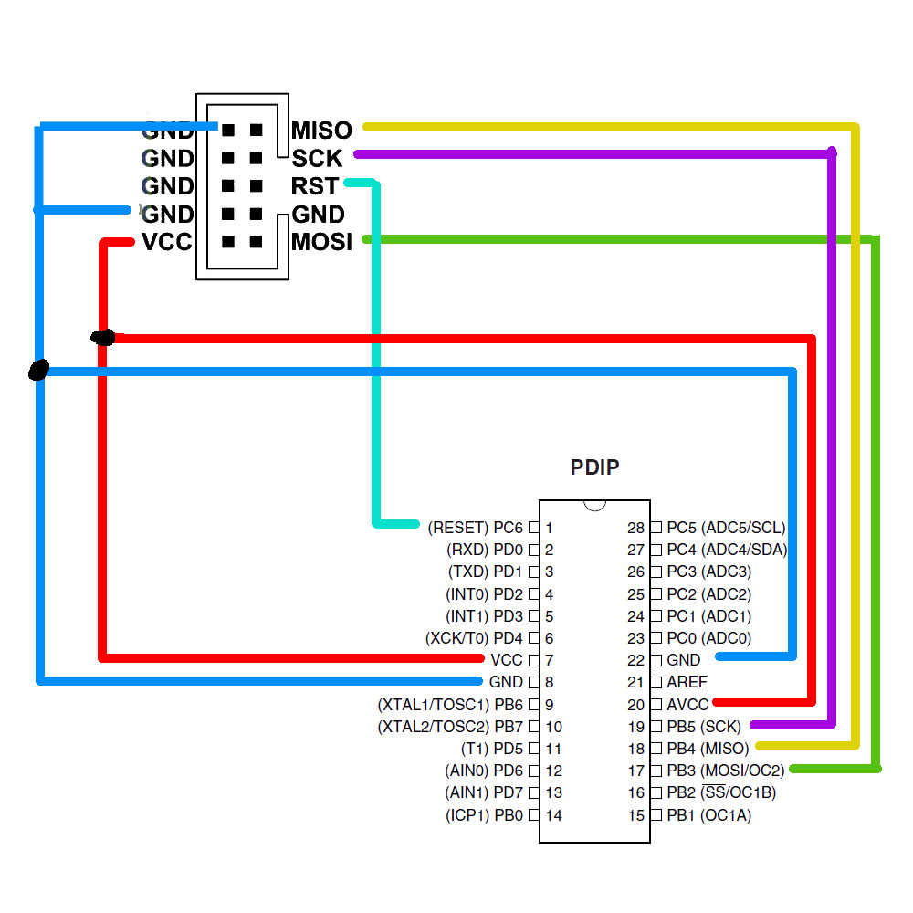

    Przygotowałem kilka zdjęć płytki stykowej i całego schematu połączeń. Wiem, że to strasznie lamerski zapis, ale chciałem przedstawić najlepiej jak potrafię te moje połączenia.
    Podłączenie programatora z mikrokontrolerem - co robię źle?

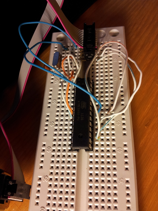

    A oto jak to wygląda w realu:
    (bez połączenia z programatorem)

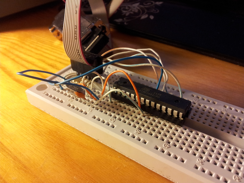

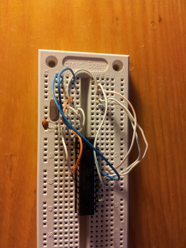

    Po podłączeniu z programatorem:

  • #2 10296033
    mirekk36
    Panie kolego, procesor ma dwie nogi VCC i AVCC na które trzeba podać zasilanie +5V, poza tym ma dwie nogi GND na które trzeba podać masę (GND)
    Poza tym wystarczą tylko 4 przewody do jego zaprogramowania czy pierwszego odczytu. RST, MOSI, MISO i SCK (tak więc do pierwszego testu dostania się do procka wywal ten kwarc - bo jak widać taki jeden mały dodatkowy element a robi ci normalnie totalną burzę kabli na tak małej płytce stykowej. Pomyśl sobie co będzie dalej się działo na takiej płytce stykowej :( przy takim bałaganie kabli.
    A z tych dziwnych niestety zdjęć nie widać albo można się tylko domyślać, że nie podłączyłeś prawidłowo zasilania. A patrząc na całość to mogłeś jeszcze 20 innych błędów w połączeniach zrobić ale ciężko po takich zdjęciach określić gdzie.

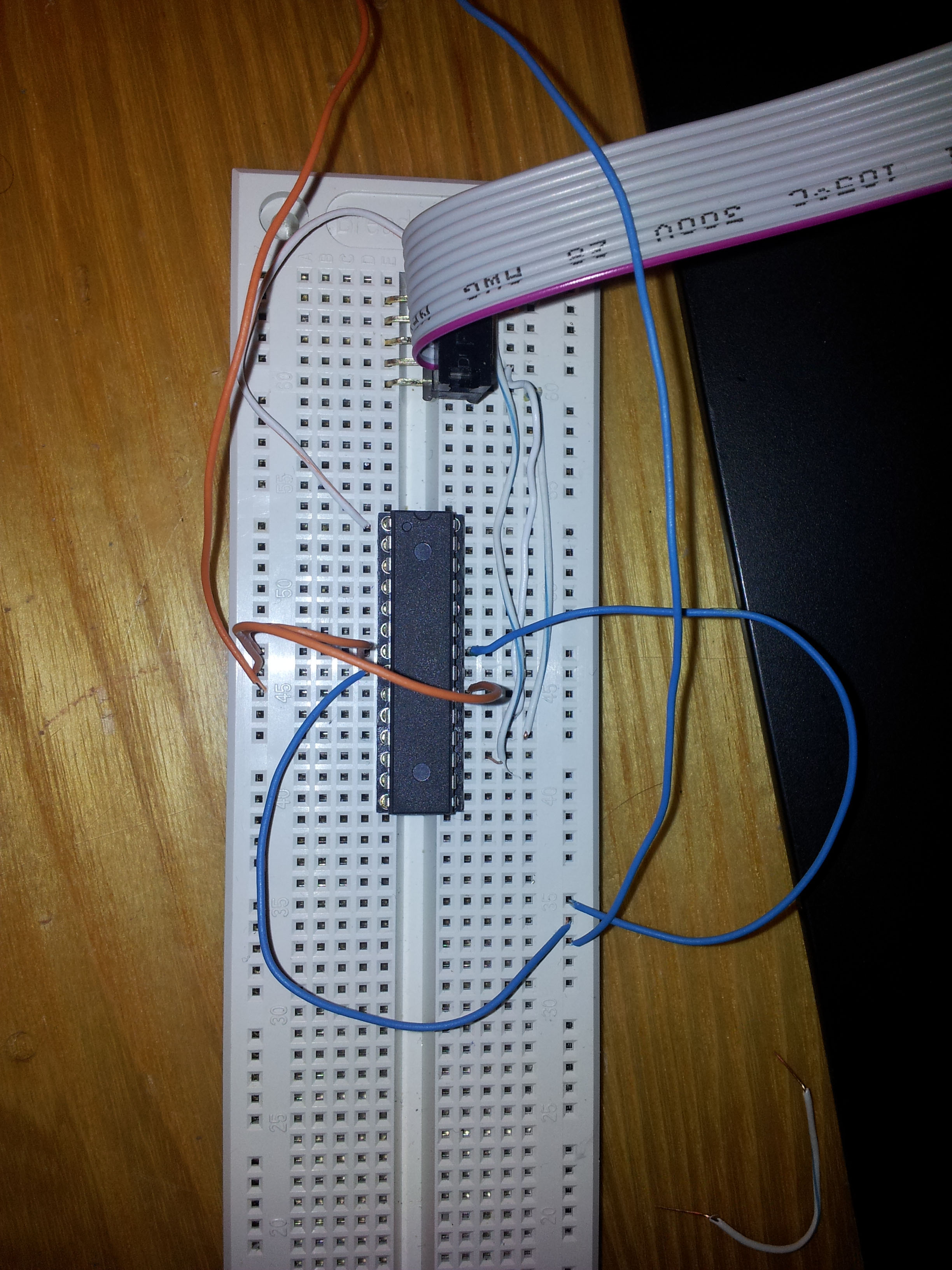

    Zastosowałem Wasze uwagi i podłączyłem wyjścia mikroprocesora (VCC, AVCC) pod dodatnie zasilanie, a GND pod ujemne (prąd płynął z zewnętrznego zasilacza). Wywaliłem też rezonator kwarcowy i kondensator.
    Resztę podłączyłem w ten sposób:
    (reset jest podłączony do środkowego pina - ledwo go widać na zdjęciach)
    Podłączenie programatora z mikrokontrolerem - co robię źle? Podłączenie programatora z mikrokontrolerem - co robię źle?
    Jak sprawdzić czy wszystko działa poprawnie? Można za pomocą AVR Studio > klikając na ikonkę "Connect" > Wybieramy programator i port COM na auto i to wszystko? Mi niestety nie chce się połączyć z mikrokontrolerem.
    Chyba, że ktoś ma jakiś schemat, na którym mógłbym się wzorować?

    kiziu13
    Wydaje mi się, czy zapomniałeś spiąć masy układów?
  • #6 10296812
    keypax
    Te długie niebieskie i pomarańczowe kable są połączone z zewnętrznym zasilaczem jeżeli o to Ci chodzi. Chyba, że mam połączyć dodatkowo obecne VCC i GND z tymi wychodzącymi z programatora?

    kiziu13
    Zasilać możesz z czego chcesz, byle tylko napięcia były podobne do tego, które programator ma w stanie wysokim (5V, ewentualnie 3V3, o ile da się takie wybrać). Lepiej nie spinać zasilania z dwóch różnych źródeł, więc albo zasilasz układ z programatora (do 500mA, o ile tyle jest wynegocjowane przez mikroprocesor), albo z zewnętrznego zasilacza. W wypadku zasilania z zewnątrz, masy programatora i zasilacza muszą być spięte, bo inaczej będzie problem z napięciem.

    mirekk36
    Dokładnie posłuchaj porad kolegi o spięciu GND procesora i programatora.
    Panie kolego przecież to podstawa ;)
    I pisałem wyżej że weź sam goły procesor, bez kwarca bez żadnego zasilacza i podepnij prawidłowo zasilanie - można to z USB +5V
    VCC, GND, RST, MOSI, MISO, SCK
    a jak zasilasz z zewnętrznego zasilacza to:

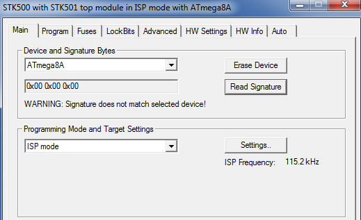

    Jak mogę sprawdzić czy mikroprocesor działa? W AVR Studio wybieram urządzenie, klikam "Read Signature" i wyskakuje ten sam co zawsze błąd.

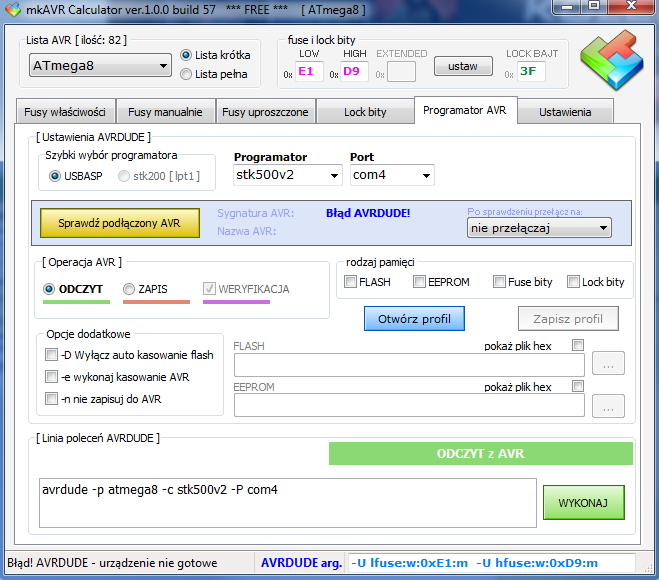

    i zostaw sobie na razie w spokoju to AVR tudio tylko zassaj sobie program MkAvrCalculator i nim spróbuj odczytać procka w zakładce programator. Ale zanim to zrobisz wejdź najpierw w jego zakaładkę "Ustawienia" i zainstaluj z klawisza w ramce na dole program AVRDUDE gdzieś na dysku c najlepiej w folderze c:\avrdude

    Użyłem tego programu, ustawiłem dane (niestety w wersji Free nie mogłem wybrać Atmega8A, mogłem jedynie Atmega8) i pojawia mi się komunikat: "Błąd AVRDUDE - urządzenie nie gotowe":
    Wykonałem w wierszu polecenia komendę zaproponowaną przez program i mam:
    Brak mi już pomysłów i wiedzy jak rozwiązać ten problem. Nie wiem czy to coś z mikrokontrolerem czy programator jest do bani :/

    Bo wcale nie muzisz wybierać atmega8a, tak samo będzie działać ci na atmega8 i w pełni za free. A przy tej okazji zobaczyliśmy że masz problem z uruchomieniem programatora. Jesyeś pewien że on działa na tym porcie com który wybrałeś?

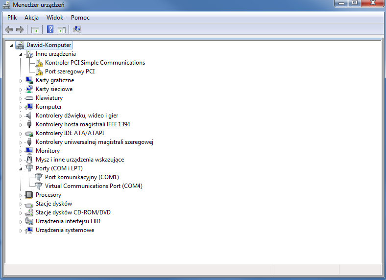

    W manualu na samym dole jest informacja o tym, że jeżeli będzie miał problem z sygnaturą to trzeba założyć zworkę numer 2 (JP2). Problem w tym, że mam założone zworki JP1 i JP2.
    http://www.and-tech.pl/pl/download/avr-prog-usb-v12?download=1%3Aavr-prog-usb
    Na stronie and-tech mają trochę nieaktualne sterowniki. Udało mi się znaleźć oryginalną stronę.
    http://www.recursion.jp/avrcdc/download.html
    Przeinstalowałem sterowniki i nadal to samo.
    Mam Windows 7 (x86) i mimo, że jest niby specjalny folder ("xpvista7") ze sterownikami do Windows 7 to i tak podczas ręcznej instalacji system nie wykrywa tam sterowników:
