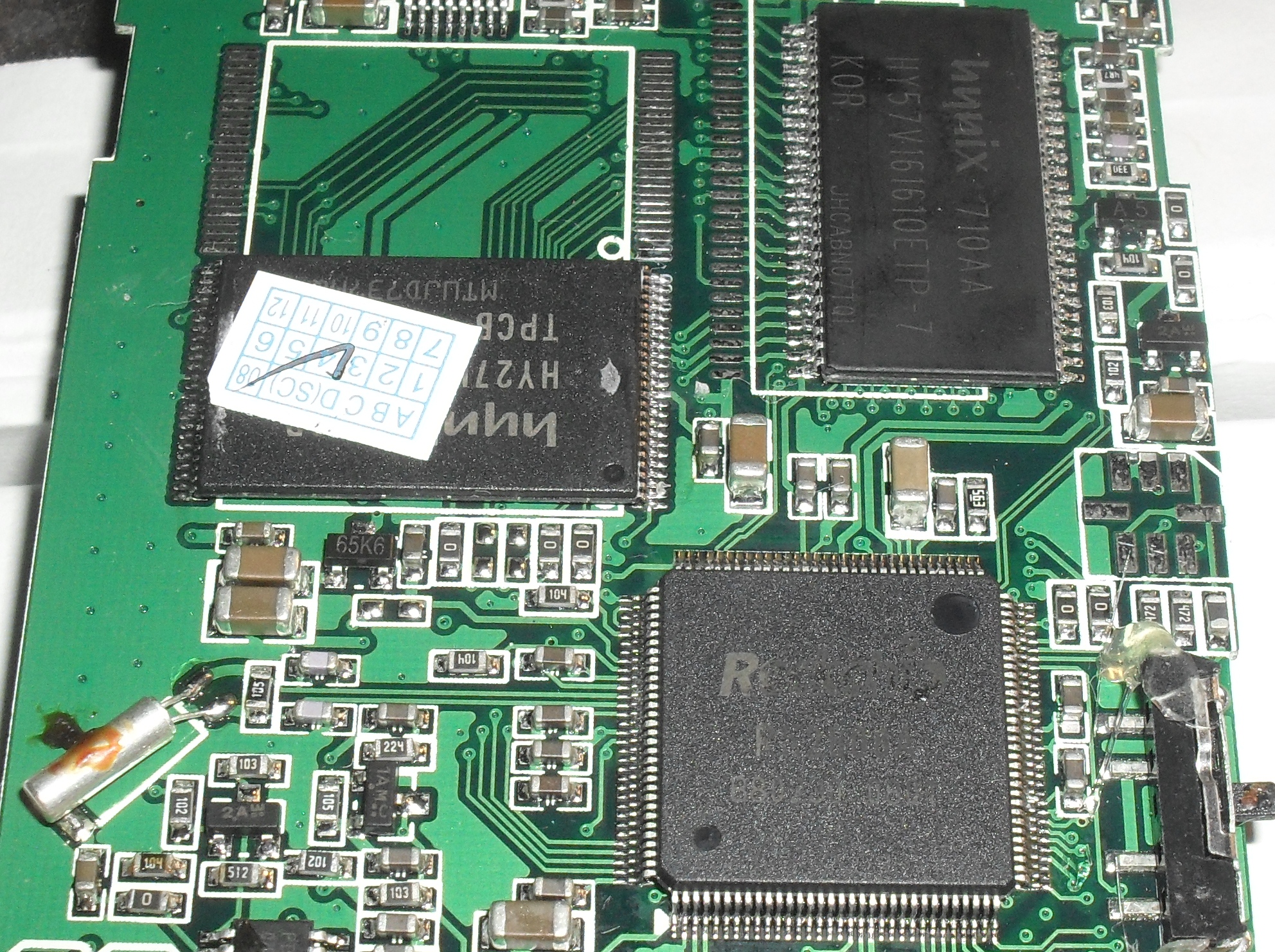

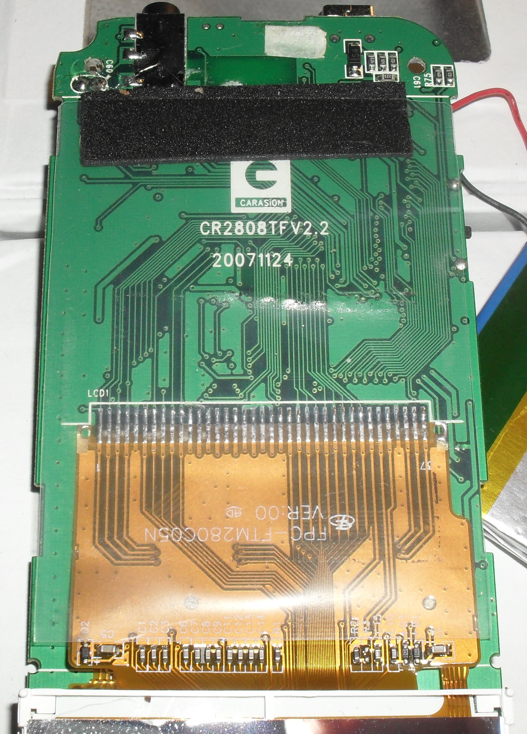

    lepczynski
    Czy ktoś posiada soft do odtwarzacza MP4
    MPOWER N-95 4GB
    płyta CR2808TFV2.2
    grafika FPC-FTM280C05N
    ze względu na brak reakcji urządzenia na dotyk wgrałem soft n95_18.01.2008.rfw z naszego forum, ale po wgraniu mam teraz biały ekran i nic ponad to. Urządzenie łączy się z kompem, ale nie mogę nigdzie do niego znaleźć softu. Może ktoś ma soft do niego?
    Proszę o pomoc i pozdrawiam.
    PS. Robiłem wszystko w/g tego tematu Link ale to chyba nie jest soft do mojego, choć wyglądają identycznie...

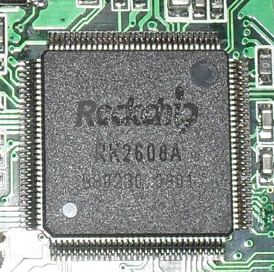

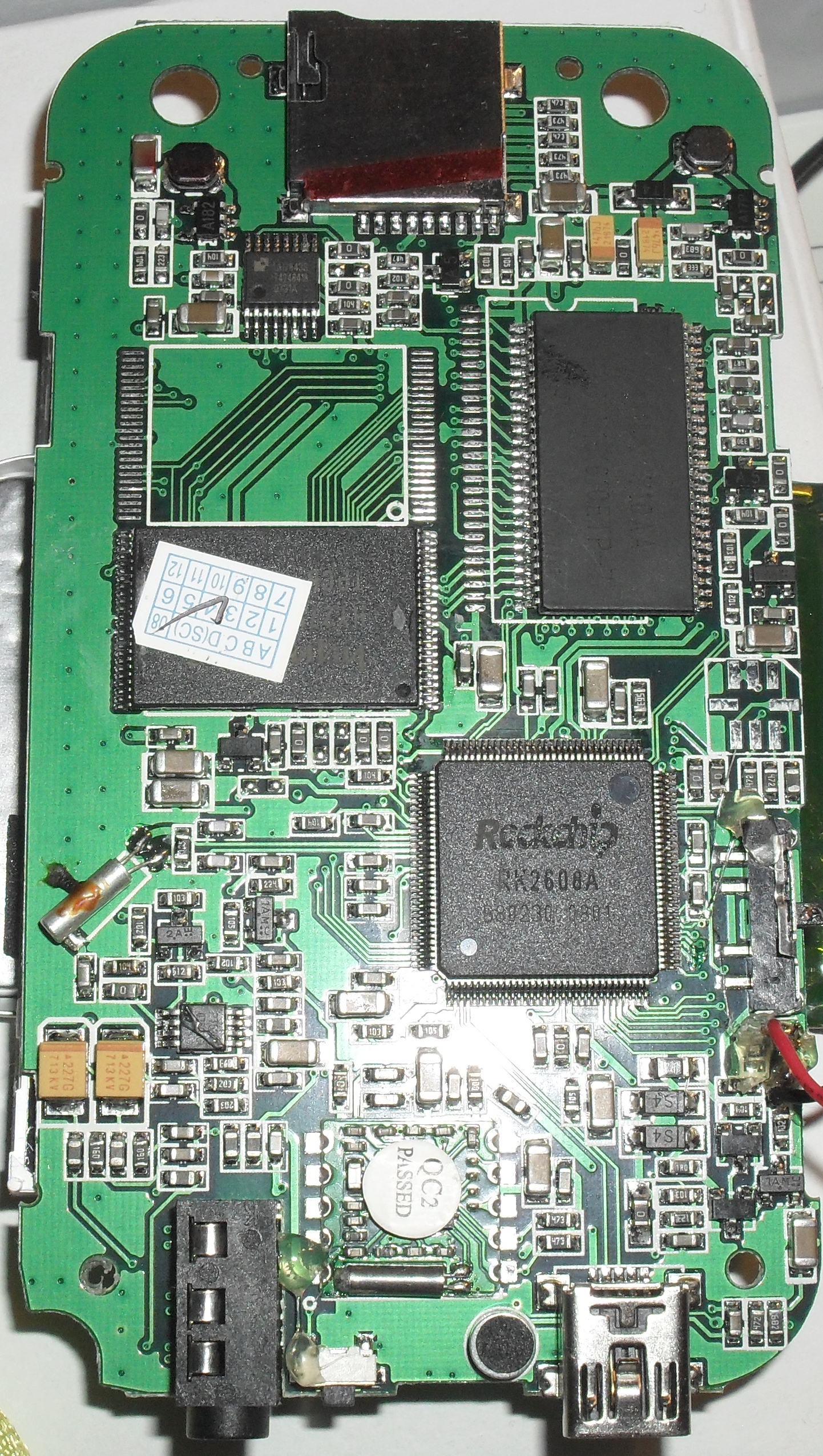

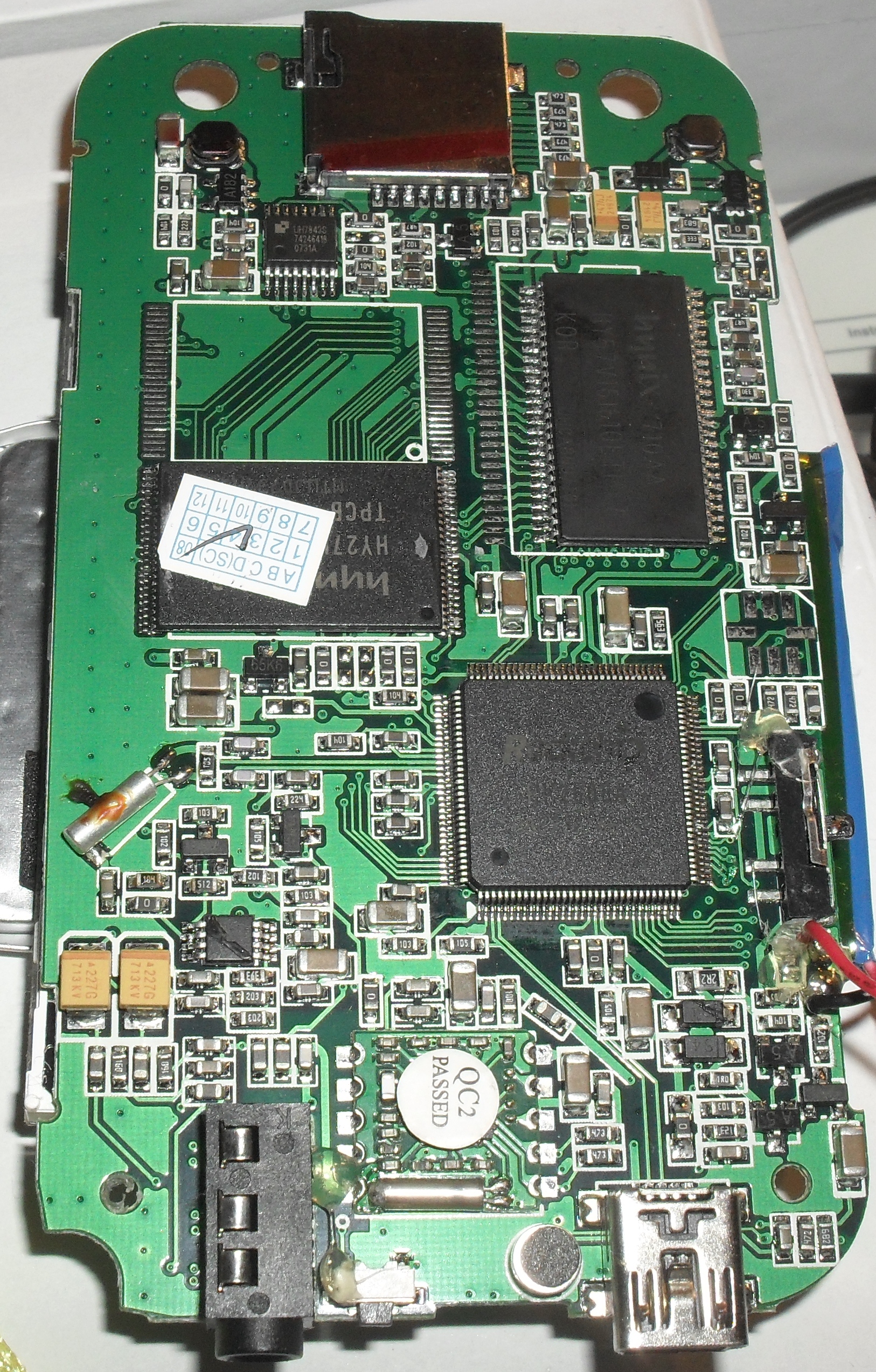

    lepczynski
    Kontroler to ROCKCHIP RK2608A. Nadal nie znalazłem softu do niego, tak więc temat otwarty :)
    a poniżej zdjęcia
    Odtwarzacz MP4 MPOWER N-95 4GB płyta CR2808TFV2.2 - biały ekran Odtwarzacz MP4 MPOWER N-95 4GB płyta CR2808TFV2.2 - biały ekran Odtwarzacz MP4 MPOWER N-95 4GB płyta CR2808TFV2.2 - biały ekran Odtwarzacz MP4 MPOWER N-95 4GB płyta CR2808TFV2.2 - biały ekran Odtwarzacz MP4 MPOWER N-95 4GB płyta CR2808TFV2.2 - biały ekran

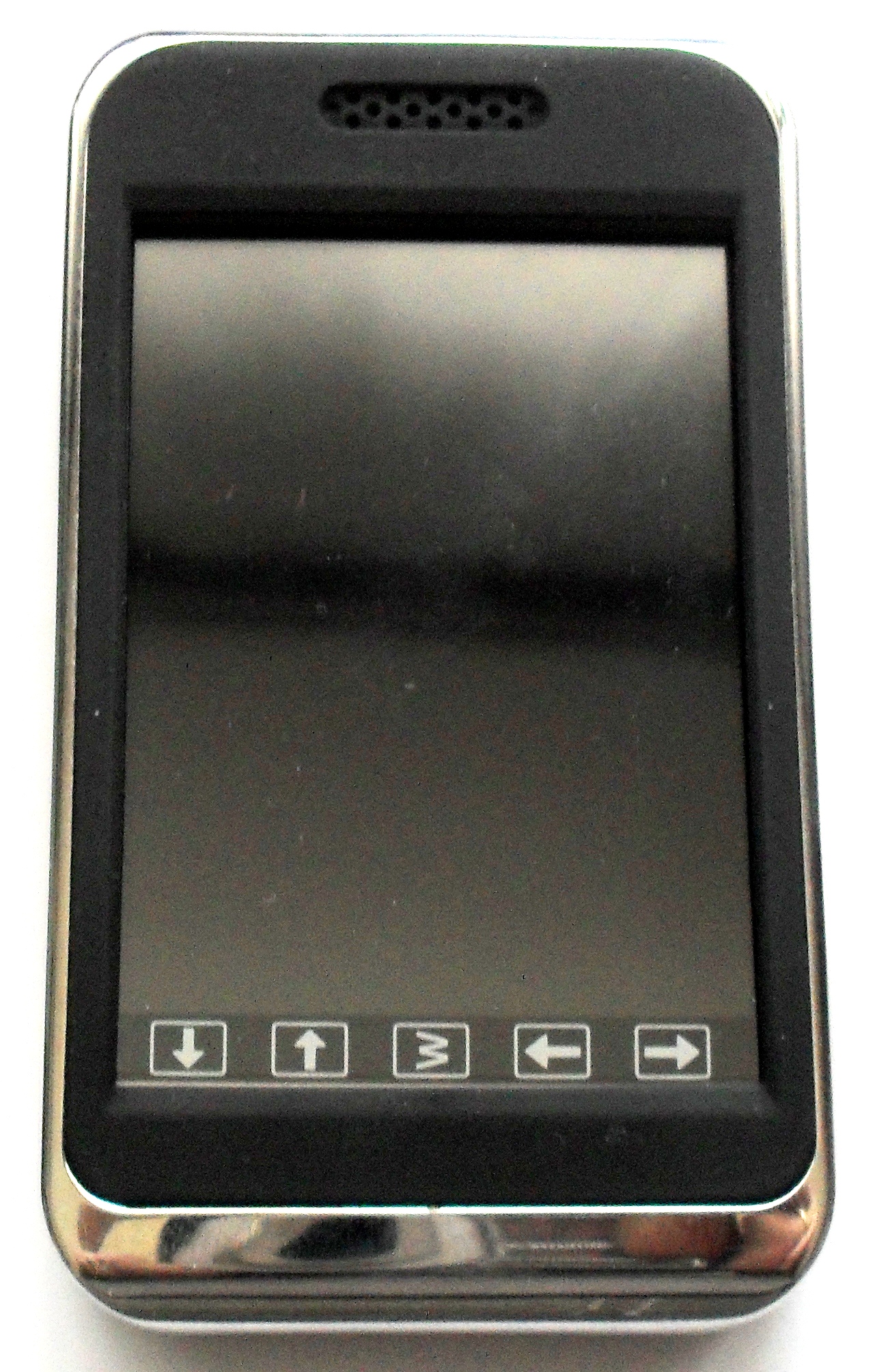

  • #4 10956110
    Kuzvi
    Jeśli możesz wyślij zdjęcia przedniego panelu z ekranem
  • #5 10956282
    lepczynski
    Zdjęcia z przodu MPOWER N-95 4GB
    Odtwarzacz MP4 MPOWER N-95 4GB płyta CR2808TFV2.2 - biały ekran Odtwarzacz MP4 MPOWER N-95 4GB płyta CR2808TFV2.2 - biały ekran [/code]
  • #6 11037662
    Kuzvi
    Na tej stronce są firmware do rockchip'a. Wgrywaj metoda zwierania pinów przez soft którego dałem z oryginalnym firmware.
    Link
    Metoda na chybił trafił :D
    POWODZENIA :idea:
  • #7 11085993
    lepczynski
    Wgrałem z tej strony praktycznie wszystko co było dostępne (niektóre linki wygasły) ale rezultat taki sam, biały ekran...
    Może ma ktoś jeszcze jakieś pomysły?
