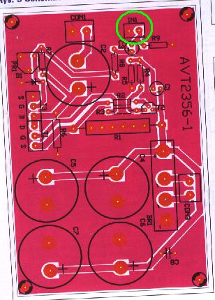

    Witmam, mam pewien problemik z układem, a raczej ze schematem wzmacniacza klasy A opisanego w EDW 4/00, problem polega na tym ze nie mam pojecia gdzie jest wyjście na głośnik!!!!!!! W sumie to musze powiedziec ze pierwszy raz spotkalem sie z tak niedokladnie opisanym projektem..!!!
    Schemat ideowy - stopien mocy...
    -gniazdo CON3 - wiadomo - zasilanie.
    -gniazdo CON2 - ????
    -gniazdo CON1 - ????
    Schemat ideowy - przedwzmacniacz...
    -gniazdo CON3 - zasilanie
    -gniazdo CON1 - ???
    -gniazdo IN1 i IN2 - wiadomo - wejscie
    1 Czy gniazdo CON1 na plytce stopnia mocy i gniazdo CON1 na plytce przedwzmacniacza powinny byc ze soba połączone ????
    2 Czy gniazdo CON2 na plytce stopnia mocy i gniazdo CON2 na plytce przedwzmacniacza powinny byc ze soba połączone ????
    3 umiescilem rowniez schemat montazowy stopnia mocy (wzmaka) i zaznaczylem w kóleczku (zielonym) wejscie - na schemacie nie wa tego wejscia - co to za wejcie ????
    4 no i gdzie jest to WYJSCIE ????
    na tej stronce jest ten projekt http://dioda1.w.interia.pl/io/schematy/pdf/7.pdf
    Pozdrawiam i prosze pomozcie mi...!!! bo to chyba fajny projekt....

    Ja nie widzę czego tu nie rozumiesz. Na płytce wzmacniacza:
    CON1 - wyjście głośnikowe
    CON2 - wejście
    CON3 - zasilanie.
    W przedwzmacniaczu:
    CON1 - wyjście jednego kanału
    CON2- wyjście drugiego kanału
    CON3 - zasilanie.
    Wyjaścia przedwzmacniacza trzeba połączyć z wejściami wzmacniacza. Gdybys dokładniej przyjżał się płytce, to wiedziałbys to ze 100% pewnością. Czyli najprościej - CON1 na płytce przedwzmacniacza połączyć z CON2 na płytce końcówki jednego kanału i analogicznie CON2 w przedwzmacniaczu z CON2 na płytce końcówki drugiego kanału.
  • #3 1063125
    renfilt
    Wielkie dzienx, teraz to wszysto jarze !!!
