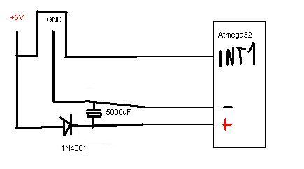

    Witam, mam problem z zapisem do EEPROM po wyłączeniu zasilania. Dokładnie to zapisuje mi tylko pierwszą linijkę poniższego kodu:
    SIGNAL(SIG_INTERRUPT1)
    eeprom_write_byte(&eeprom_val[0],0);
    eeprom_write_byte(&eeprom_val[1],0);
    eeprom_write_byte(&eeprom_val[2],0);
    eeprom_write_byte(&eeprom_val[3],0);
    eeprom_write_byte(&eeprom_val[4],0);
    Po pojawieniu się zbocza opadającego na INT1, wywołuje to przerwanie. Nóżka INT1 jest na stałe do zasilania, jak odłączę ją w trakcie normalnej pracy uC i do zresetuje jest dobrze (wszystkie te wartości w eeprom są wyzerowane).
    Po wyłączeniu zasilania te pojemności kondensatorów 5000uF napięcie na ATmega jest ponad 4V przez prawie 2 sekundy, a wykonuje tylko pierwszą linie przerwania.
    Da się to jakoś zrobić tym sposobem. Inny sposób nie wchodzi w grę, ponieważ mam już wykorzystane wszystkie nóżki i zrobioną płytkę.

    Tą diodę to bym raczej na plusa dał.
  • #3 10298631
    jaris1989
    Sory pomyliłem jest na plusie
  • #4 10298682
    Fredy
    Zapewne masz BODLevel za nisko i procek ci się resetuje zanim zdążysz zrobić zapis.
    Spróbuj go zmniejszyć ile sią da, lub na chwile wyłącz go.
    Znacznie lepiej układowo byłoby gdybyś dał tą diodę i ten duży kondensator przed stabilizatorem, a detekcję zaniku napięcia dał przed diodą przed stabilizatorem. Oczywiście musisz zabezpieczyć wtedy to wejście zenerką.
    W takim układzie masz pewne że po zaniku napięcia procek będzie mieć jeszcze chwilę zasilanie stabilizowane, a ty w tym czasie możesz zrobić zapis.
    W takim układzie możesz wtedy znacznie zmniejszyć pojemność tego kondensatora.

    BODLevel mam 2,7V i na 4V też sprawdzałem i jest to samo
  • #6 10298743
    Fredy
    To spróbuj zrobić tak jak ci pisałem, a więc detekcję przełóż przed stabilizator.

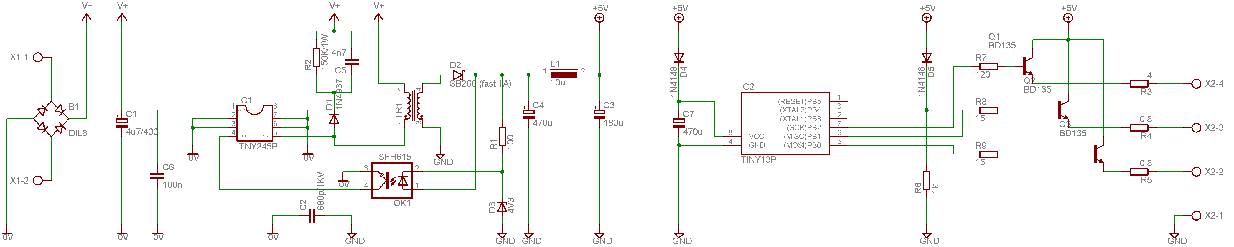

    Zobacz jak u siebie to zrobiłem...
    Atmega32 zapis do EEPROM po wyłączeniu zasilania
    Na PB4 jest wykrywanie zaniku napięcia.
    Kondensator 470u spokojnie wystarcza żeby zapisać kilka bajtów do eeprom, gdzie kod najpierw czeka jeszcze około sekundy na powrót zasilania i dopiero potem zapisuje gdy te nie wróci. Zauważ że na wyjściu przetwornicy jest również niewielki kondensator, który zostaje bardzo szybko rozładowany przez 3W diodę LED (której nie ma na schemacie). W ten sposób zanik napięcia zostaje wykryty dość wcześnie. U Ciebie napięcie spada powolutku i to może być problemem.

    Jesli masz zwykłą wersję, nie L, to ona działa poprawnie od 4.5V. Może w tym problem?
  • #9 10298936
    jaris1989
    Narazie zrobilem tak zę podłączyłem kondensator 1000uF i INT1 na główne zasilanie płyki tam też jest zasilanie lcd i paru tranzystorów. A ten kondensator co na schemacie zmniejszyłem do 2200uF. I narazie jest dobrze wszystko się zapisuje. Płytkę zasilam z zasilacza stabilizowanego 5V więc nie mam jak ingerować w to zasilanie.

    Właśnie ta dioda daje spadek że zasilanie uC mam 4,4V, może powinienem zastosować diodę Schottkiego. Mam mniejszy spadek napięcia.

    Cóż, niskonapięciowy procek w takim przypadku to podstawa, nawet o to nie pytałem bo sądziłem że zdajesz sobie z tego sprawę. Jak tylko wykrywasz zanik napięcia, to wszystkie porty sru jako wejścia żeby nic prądu nie ciągnęło. Postaraj się używaj w miarę niskiej częstotliwości żeby pobór prądu nie był duży. Wyłączaj przetwornik adc i inne cuda. Wtedy na pewno nie będziesz musiał wsadzać tam tak ogromnych kondensatorów, jak pisałem, u mnie 470u wystarcza na jakieś 2 sekundy pracy układu. Układ to lampka RGB, sterowana tylko i wyłącznie włącznikiem na przewodzie sieciowym (krótkie zaniki i dłuższe) i takie coś sprawdza się świetnie. Attiny oczywiście w wersji V, pracuje od 1.8V.
