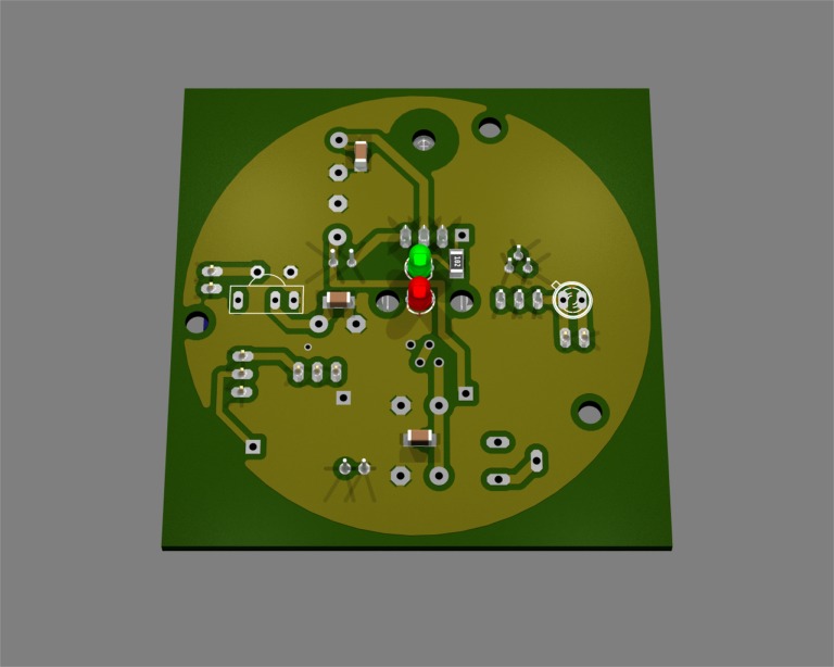

    interesuje mnie wykonanie bariery która będzie miała za zadanie wykryć ruch (przejście przez drzwi) dlatego zależy mi na zasięgu ~90cm.
    Pytanie jest następujące czy uda mi się wykonać taką barierę gdy nadajnik i odbiornik (dioda podczerwona oraz TSOP-1736) umieszczę z jednej strony a z drugiej jakiś element odbijający promienie?

    Gdzieś czytałem że ten układ ma zasięg 10cm a dla mnie te 90cm to minium...

    Dokładnie do takiego celu używałem TSOP i atmega8 z diodą nadawczą podczerwieni. Do tego programik w Bascomie na bazie GETRC5 nadający i odbierający w przerwaniu .
    Żadny element odbijający nie jest potrzebny. Ba , co więcej tsop tak doskonale radzi sobie z odbitym sygnałem że nie jest potrzebne żadne dokładne ustawianie a zasięg jaki mam u siebie to ponad dwa metry i zapewne jeszcze dalej mógłbym wykryć przejście. Mam gdzieś do tego jeszcze pliki z PCB i chyba nawet kodzik. Zaraz sprawdzę.
    Niestety nie mam w tym komputerze na którym teraz siedzę . Ale znalazłem jeszcze jedną swoją starą barierę wykonaną na potrzeby właśnie czujnika przejścia przez drzwi ( a dokładnie mam dwa takie czujniki wykrywające wejście i zejście ze schodów). Poniżej foto i schemacik.Dodam że układ jest tak zaprojektowany aby umieścić go w puszce podtynkowej.Podłączenie wyprowadziłem na złącze RJ12 (używam takich we wszystkich swoich modułach)

    Właśnie do takiego czegoś jak zejście/wejście na schodach zamierzam użyć tych czujników, tyle że u mnie będzie to kolejno zapalało stopnie od góry lub od dołu zależnie czy się schodzi czy wchodzi, stąd zaprzęgam aż atmege8.
    Jeszcze jedno pytanko, w jakim programie robiłeś płytkę?
