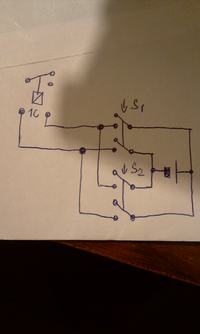

    Tak musisz podłączyć układ przekaźnika z dwoma cewkami.
    Oświetlenie paki do busa.
    A tak z jedna cewka
    S1 to włącz,a S2 to wyłącz. Lub odwrotnie kwestia umowna i podłączenia styków przekaźnika. Biegunowość źródła nie ma znaczenia, czyli że możesz sterować plusem albo minusem..

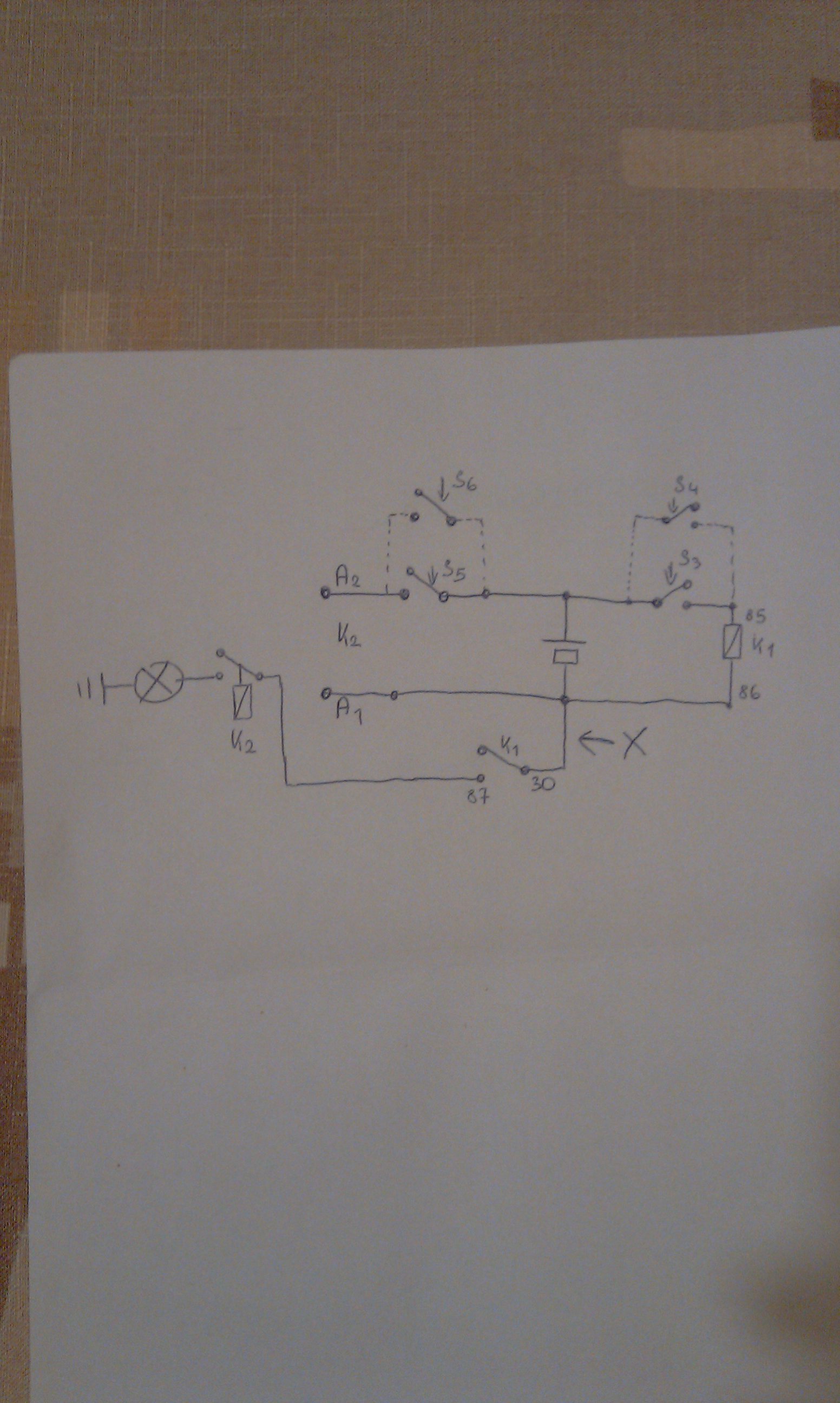

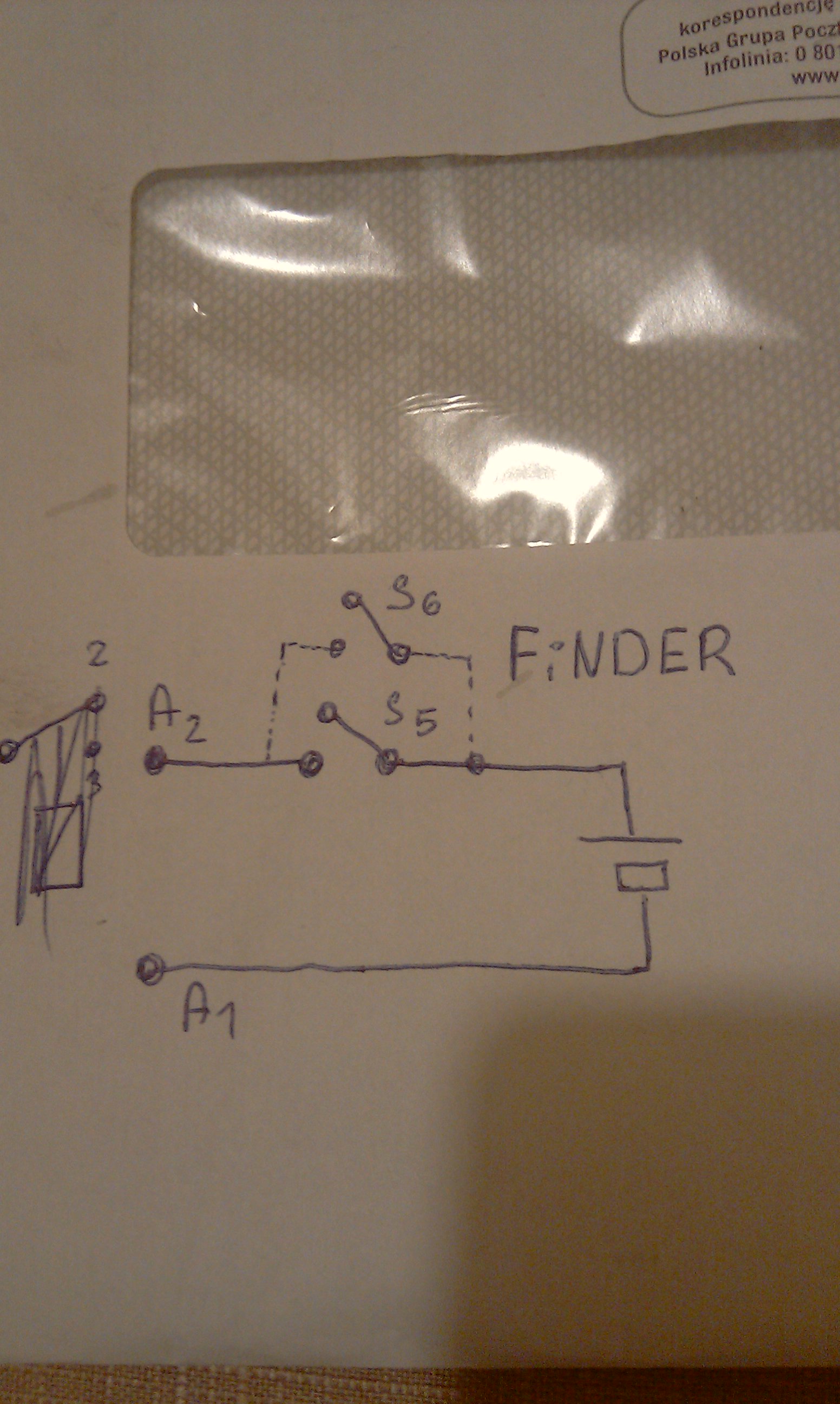

    Tu masz schemat pierwszej wersji układu, do której możesz zastosować przekaźnik, jaki zaproponował ci w skasowanym poście kolega Zico63 #14 lub finder seria 20 lub seria 26, te nie maja mozliwości ręcznego załączenia jak w serii 20 . Lub ich elektroniczne odpowiedniki serii, 13 których cena jest zbliżona do modułu Elko. Ten, który zaproponował kolega ociz seria 40 się nie nadaje wyjaśniłem to na schemacie w swoim poście wyżej ( to przekaźnik jedno cewkowy do zmiany stanu wymagana jest zmiana polaryzacji )
    Jak widać przed zamknięciem drzwi należy wyłączyć oświetlenie inaczej będzie się ono w dalszym ciągu palić.W tym wariancie jest potrzebny tylko jeden przewód masę weźmiesz z karoserii, bo i tak musisz gdziesz zamocować przycisk. Dodatkową zaleta serii 20 findera jest to, że masz możliwość ręcznego włączenia przekaźnika przyciskiem, więc jak go zamocujesz blisko drzwi to możesz nim włączać i wyłączać obwód świateł rezygnując z jednego przycisku chwilowego.

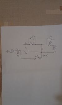

    Na drugim schemacie zmodyfikowałem ci układ tak, aby po zamknięciu drzwi żarówki gasły. Dodałem do niego zwykły przekaźnik samochodowy opisując ci wyjścia numerkami w nim stosowanymi. Jeżeli żarówki w drugim obwodzie są sterowane masą a nie plusem to w miejscu strzałki ( X ) do zacisku 30 przekaźnika podłączasz masę zamiast plusa jak jest to zrobione w tej chwili.

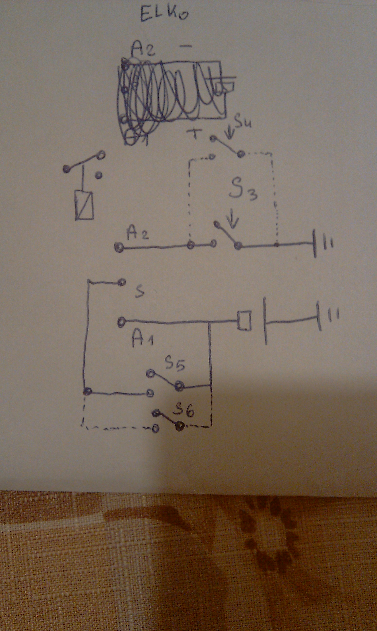

    Trzeci schemat pokazuje ci to samo z zastosowanie przekaźnika firmy elko. Masa jest podłączona do czujnika drzwi, więc w tym wypadku światła gasną po zamknięciu drzwi.
    S3, S4 krancówki w drzwiach, tylnych i bocznych.
    S5,S6 przyciski chwilowe przy drzwiach, które musisz zamocować
    Ten przekaźnik jest sterowany plusem, więc do włączników trzeba poprowadzić dwa przewody zasilanie i sygnał wyjściowy.
    Natomiast poprzednie przekaźniki to konstrukcje elektromechaniczne i tam nie ma różnicy czy będą sterowane plusem czy minusem. Chociaż ten pokazany przez kolegę Zico63 ma też odpowiednik elektroniczny, dla którego sposób sterowania ma znaczenie i dla findera seria 13 też.
