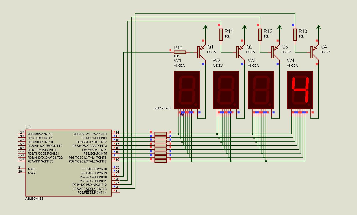

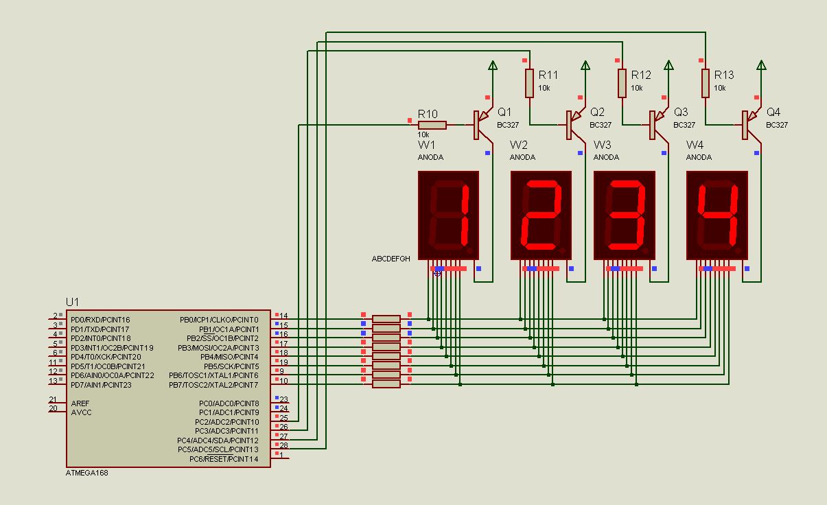

    Czy ktoś wie jak można symulować multipleksowanie wyświetlaczy LED w proteusie, bo coś mi się wydaje, że chyba nie można, tak jakby program się nie wyrabiał z szybkością przełączania wyświetlaczy, bo kiedy dam w pętli opóźnienie około 100 ms, to nawet działa, ale z wielkimi skokami, wiadomo, a szkoda bo program jest całkiem fajny :-(
    Na płytce testowej ten sam wsad działa właściwie.
    Załączam w paczce wszystkie pliki potrzebne do wykonania symulacji, wsad do procka w Bascom i symulacji ISIS
    Symulacja w Proteusie -multipleksowanie wyświetlaczy.

    #2 10309125
    MacGyver 7
    Spróbuj zmniejszyć zegar dla mikrokontrolera w symulatorze, u mnie działało,choć procedury pisałem w assemblerze.
  • #3 10309311
    darres1
    dzięki MacGyver 7, działa z zegarm 128kHz, wcześniej próbowałem, ale nie włączyłem dzielenia przez 8 (divide clock by 8), teraz jest ok
    temat zamykam
    pozdrawiam ;-)
