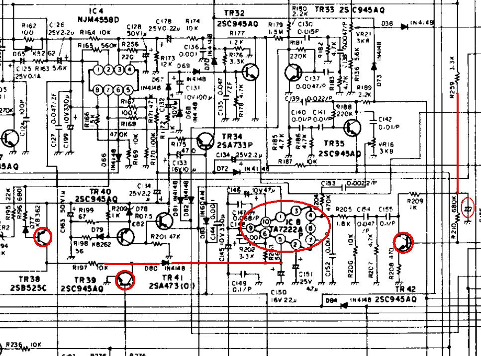

    Witam !!! przepraszam za nie fachowość ale jak bym był fachowcem to bym się nie pytał...
    Od nie dawna posiadam radio jak w tytule... po wciśnięciu ptt słychać z głośniczka jedno głośne "pyknięcie" a po zwolnieniu kolejne jedno "pyknięcie"... ogólnie wszystko w tym radio działa poprawnie ale denerwowało mnie to pykanie . Po zgłębieniu tematu doszedłem do tego że podczas nadawania nie wyłącza się odbiornik ... z doświadczenia wiem ze w innych radiach cb po wciśnięciu nośnej w gruszce rozłącza się styk do masy i odbiornik się wyłącza w czasie nadawania... tu jest tak że nawet jak odepnę gruchę to odbiornik szumi ... i może z tego powodu słychać to pykanie
    proszę o pomoc i wyjaśnienie tego tematu pozdrawiam
    Pozwolisz, że sprostuję Twoją wypowiedź.
    Po przyciśnięciu przełącznika PTT (w tych innych radiach) rozłączany jest tylko głośnik a napięcia na odbiorniku i nadajniku są wyłączane albo blokowane za pomocą kluczy elektronicznych opartych na tranzystorach.
    W przypadku SS-3900 złącze PTT uruchamia tylko przewodem same klucze tranzystorowe do Odbiornika i Nadajnika.
    Podpowiem, że w "normalnych" radiotelefonach nie istnieje pojęcie wyłączania głośnika w czasie nadawania - w CB jest to tak zrobione dla uproszczenia układu elektronicznego i dla uzyskania mniejszych kosztów produkcji --- i dlatego radia CB są tak skandalicznie zaprojektowane i wykonane. :cry:
    W sprawie "pukania" nie wypowiem się , ponieważ musiałbyś zmierzyć w jakiej części układu pojawiają się takie napięcia, które imitują te stuk-puk .

    lichyboss
    Bardzo dziękuję za tak szybką reakcje na mój problem... jeśli chodzi o wtyczkę czy tez gniazdo to jest wszystko OK ... odnośnie tego załączania odbiornika i nadajnika tranzystorami to bardzo dużo mi to wyjaśniło ... pomyślałem że może mógł bym w takim razie też wyłączać sam głośnik i pykania by nie było ... zastanawiam się tez czy to pykanie jest normalnym zjawiskiem przy włączonym głośniku i tylko ja szukam dziury w całym he he...

    lichyboss
    Zastosowałem dodatkowy mały przekaźnik wyłączający głośnik po wciśnięciu PTT no i po problemie ... choć nie do końca jestem przekonany czy to nie jest czasami "półśrodek"
    Problem rozwiązany więc dziękuje wszystkim za pomoc i zamykam temat
