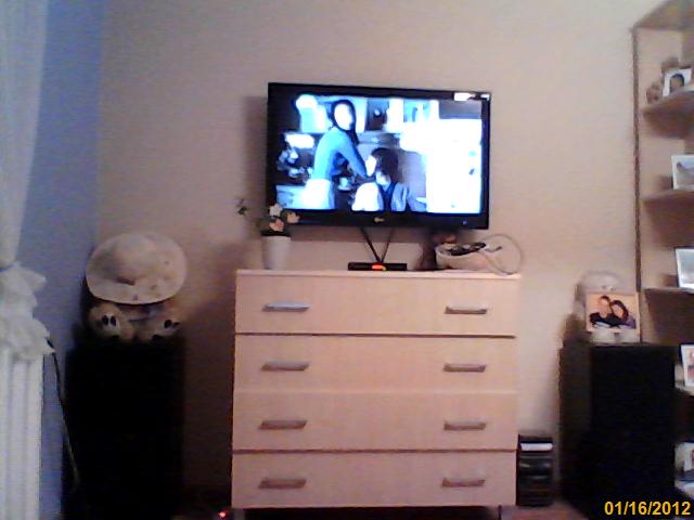

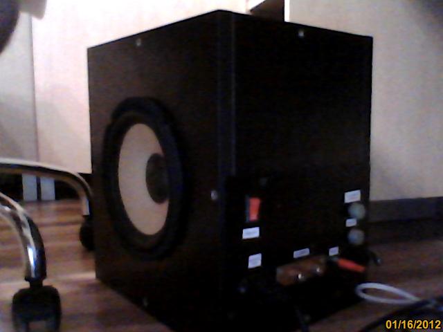

    Chciałbym się poradzić jaki głośnik zastosować do wzmacniacza aktywnego 100W RMS do subwoofera domowego. Jest on zbudowany na TDA 7294. Ma regulację częstotliwości od 80-250 Hz. Posiadam kino domowe na kolumnach frontowych MILDTON 80 które są w idealnym stanie i potrzębuję ulepszyc subowe. Aktualnie mam zwykły koppa 20 cm 60W rms. Intersuje mnie JBL GT 5-12 lub infinity 30 cm. Czy to będzie dobry wybór do pokoju 20 m2. Głównie interesuje mnie obudowa z bassreflexem chce mieć bardzo głęboki i czysty dżwięk
    Proszę o propozycje budżet do 200 zł.

    Głośnik w subie powinien miec kilka razy większe wychylenie liniowe niż w satelitach, więc jeśli masz "satelity" z 25 cm głośnikiem, to musiałbyś stosowac w subie przynajmniej głośniki 30 cm o dużym wychyleniu liniowym i dużej efektywności, bo Tonsile dzięki niezbyt dużemu wychyleniu mają wysoką efektywnośc. Niestety głośniki o takich parametrach z reguły mają też dużą moc i Twój TDA będzie dla nich zbyt słaby, no chyba, że dasz takie dwa w mostku, lub użyjesz dwóch głośników i dwóch wzmacniaczy.
    Kupno głośnika np. SW.STX.12.2.500.2x4.F.S.PP SW.STX.12.2.500.2x2.F.S.PP powinno zauważalnie poszerzyc pasmo, ale zauważ, że taki głośnik ma 300 W mocy.
    Nie wiem, czy nie lepszym pomysłem byłoby dorobienie i przymocowanie podstawki pod Mildtony zwiększającej objętośc dla zainstalowanych w nich głośników i wymiana tuneli b-r na dłuższe. Mogłoby to nieco rozstroic całą kolumnę, ale bas zszedłby niżej o kilka (5-8) Hz.

    Ale z tego co widzę te STX są preferowane do samochodów. Zastanawiam się czy nie zrobić większej obudowy pod subwofer i kupić głośnik tonsila 30/100. Ale i tak się zastanawiam czy mnie to zadowoli bo szukam konkretnego głośnika żeby dużo mógł wytrzymać. Tak jak mówię ten mój aktualny KAPPA 20/60 [W] przy lekkim podkręceniu na suba na volume już nie wyczytuję przy moich Miltonach 80. Bardzo jeszcze ciekawi mnie głośnik houston acustic ponąć jest to voic kraft z niebieską membraną. Pisze ze moc nominalna jest 300 W w co niewieżę ale podoba mi się jego wygląd i masywność, podwójny magnes. jakieśsugestie
