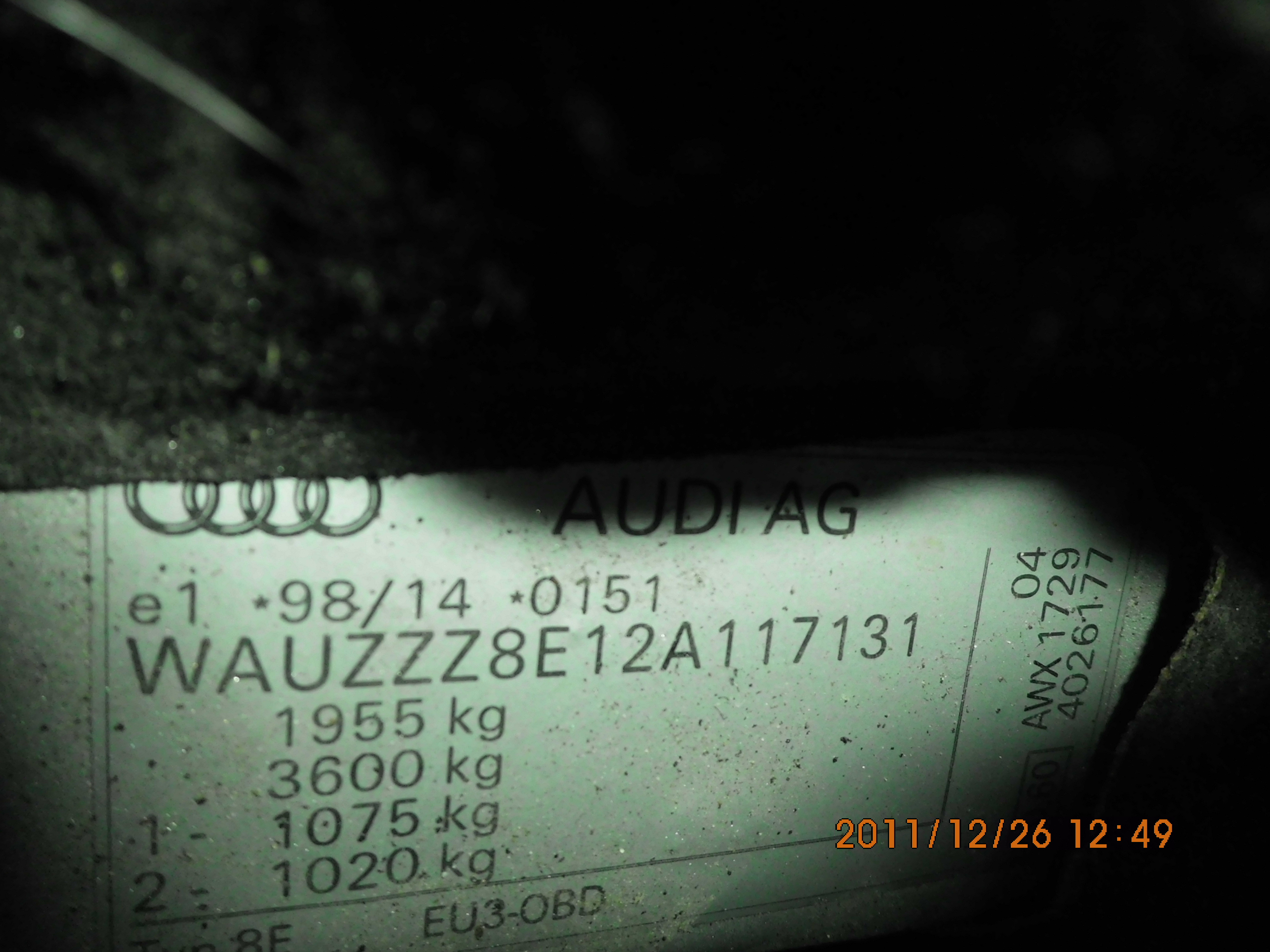

AUDI A4 B6 1.9 TDI AWX - odczyt tabliczki z bagażnika

    Moze ktos po vin rozszyfruje WAUZZZ8E12A117131

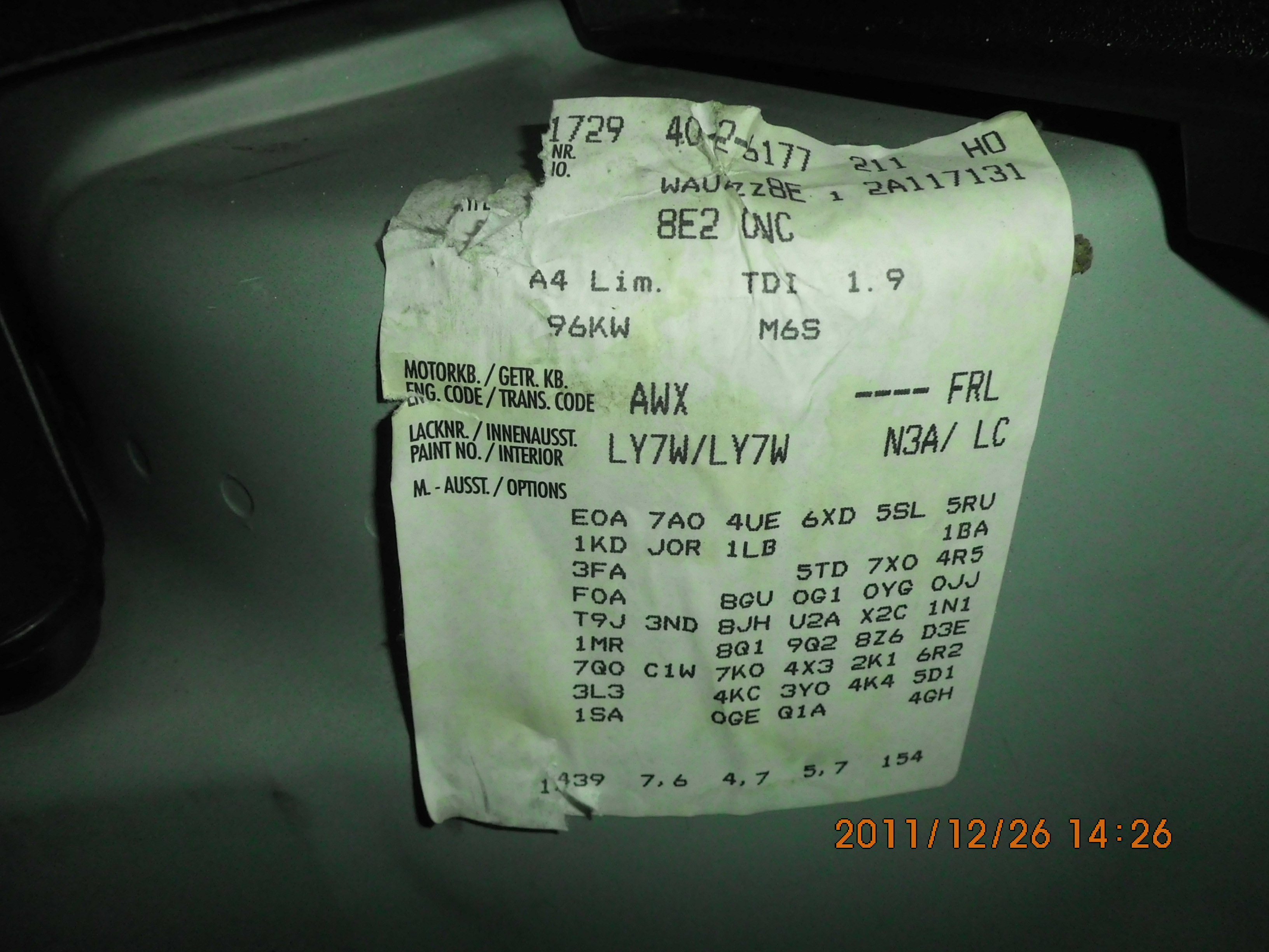

    Witam:
    http://s2central.net/vin_entry_sonic.html
    http://www.vwgolf.pl/dane-techniczne/dekoder-vin/
    pomocne kody:
    1AB-power brake - wspomaganie hamulcow
    1BA-standard suspension/shock absorption - zawieszenie standardowe
    1G7-space-saving spare wheel (radial tire) - dojazdowka
    1KD-disc brakes, rear - hamulce tarczowe z tylu
    1LC-disc brakes, front - hamulce tarczowe z przodu
    1ME-steering wheel (hollow rim) - mniejsza kierownica (standard przy wspomaganiu)
    1N1-power steering - wspomaganie ukladu kierowniczego
    3AF-outer right rear view mirror: convex, powered, heated - prawe lusterko sferyczne, elektryczne, podgrzewane
    3BE-outer left rear view mirror: flat, powered, heated -lewe lusterko asferyczne elektryczne, podgrzewane
    3FD-electric sliding/pop-up sunroof - elektryczny szyberdach
    3S2-black roof rails - czarne relingi dachowe
    3YH-door pockets, front - kieszenie w drzwiach przednich
    8AC-radio "beta" - radio beta :wink:
    8E2-local interference suppression for FM/AMradio reception - wzmacniacz antenowy z dyskryminatorem interferencji (eliminuje nakladanie sie lokalnych gesto upakowanych stacji radiowych)
    8GC-alternator 65A - alternator 65A (czyli prawdopodobnie bosch)
    8L4-window antenna - antena okienna (?)
    8RE-four loudspeakers (passive) - cztery glosniki bez wzmacniacza
    8TC-rear fog light for driving on the right - tylne swiatlo przeciwmgielne po prawej stronie
    9C3-daytime running lights mode and "coming and leaving home" function for ROW - swiatla dzienne + system opoznionego zalaczania i wylaczania swiatel
    B0A-component parts set without country-specific design requirement - standardowy zestaw podzespolow
    C1Z-steel wheels 7.50 x 20 (eight-hole) - felgi stalowe
    G0C-5-speed manual transmission - 5-biegowa skrzynia manualna
    H1A-tires 185/50 R 16 V - opony 185/50R16V
    J0G-battery 265 A (54 Ah) - akumulator o pojemnosci 54Ah i pradzie rozruchowym 265A
    M1A-4-cylinder gasoline engine 2.0 L/85 kW DIGIFANT, catalytic converter - silnik benzynowy 2.0/85kW z ukladem zasilania Digifant i katalizatorem
    Q1X-sports front seats with integrated storage trays - przednie fotele sportowe z kieszonkami
    T3S-components for base engine, unit 037.A - chyba wersja zestawu osprzetu silnika
    X0A-national sales program Germany - "kontyngent", czyli wyprodukowany na niemcy

    kto moze rozkodowac vin.
  • #6 10305513
    marzec39
    VIN: WAUZZZ8E12A117131
    Digit(s) Parameter Code(s) Meaning
    1-2 Country WA Germany
    3 Manufacturer U Audi
    4-6 Blanks ZZZ ---
    7-8 Vehicle Type 8E B6 Platform, Audi A4 Saloon & Avant including quattro variants, Audi S4 and A4/S4 Cabrio, 2001 - ....
    9 Check/Blank 1 -
    10 Model Year 2 2002
    11 Factory A Built in Ingolstadt, Germany
    12-17 Chassis Number 117131 Serial Number 117131
    TO MI WYSKAKUJE NA TEJ STRONIE,.

    w oznaczeniach silnik nie zgadza mi się z tym co mam w samochodzie

    POD MASKĄ MAM AWX A WEDŁUG VIN WYCHODZI AVF
  • #11 10305591
    MobilTruck
    Nawet na naklejce piszę wyraźnie AWX
  • #12 10305645
    marzec39
    [s]no właśnie na naklejce pisze awx a vin podaje avf... dadam że skrzyni mam 6-cio biegową nie wiem skąd te rozbierznośc
  • #13 10305804
    robokop
    Zadzwoń do fabryki i zapytaj. A tymczasem proszę poprawić swoje posty - regulamin zabrania używania capslocka.
