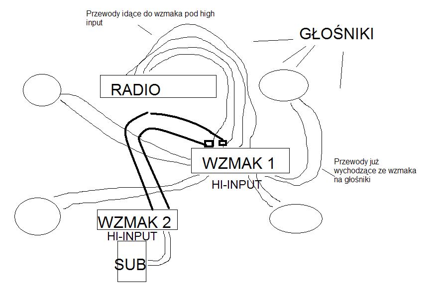

    Witam , zastanawiam się czy dobrze myślę i mogę podłączyć 2 wzmacniacze pod przewody wychodzące z radia na głośniki ... nie jestem pewien czy czegoś nie spale,
    z góry dziękuje za pomoc.

    Te które podłączysz pod dwa wzmacniaki będą troszkę bardziej obciążone ,ale jeśli są to wejścia hi Input to nie powinno się nic skopać.

    Witam , mam kolejny problem po podłączeniu tak jak na rysunku osłabły mi chyba wszystkie głośniki .Przed podłączeniem skrzyni i wzmacniacza grały tak że aż nie dało się wytrzymać a teraz grają jakby na pół gwizdka , podejrzewam że winowajcą może być zbyt cienki przewód zasilający idący do wzmacniacza nr1 który napędza głośniki a dlatego że mam pociągnięte zasilanie tak: Akumulator>wzmak1>wzmak2 a wszystko na jednym przewodzie o średnicy mniej więcej 2 lub 3 mm.. Może mi ktoś potwierdzić że to może być przyczyną? Dziękuje

    Oczywiście rozumiem że najlepiej odesłać do poradnika , ale nadal nie została mi udzielona odpowiedz czy : Zbyt mały przekrój przewodu może wpłynąć na zmniejszenie głośności czy też zmniejszenie napięcia podawanego na wzmacniacze.Przewód się nie grzeje wygląda na to że wystarcza a jednak WYRAŹNIE słabiej grają głośniki
    W poradniku znalazłem : Za mała średnica przewodu może spowodować pożar
    A to nie jest odpowiedz na moje pytanie. Pozdrawiam

    Kabel powinien mieć odpowiednią średnicę , a jaką to już FAQ Nazara i multum tematów !
